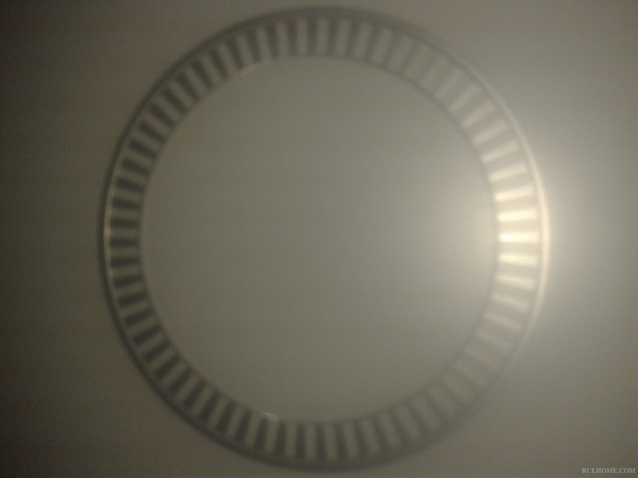

如图,各位大神有什么好的建议。

0.3mm厚的DC04薄片  渗碳总深度0.03mm    热处理要求比较好达到    就是变形像波浪一样

外径60mm内径52mm

还是湛火后夹着回火比较好。这种夹板怎么样 219686938698124001.jpg 夹的时候用螺杆穿是个长方形的孔。

直接用压力机或者手动压床进行校平,最好带点余温进行热校

回火夹过   松开就弹回来了   成波形弹簧了

现在从油槽里捞出来直接夹着回火    不管用

渗碳温度760即可,淬火。不知用的是什么渗碳剂?甲醇+丙酮(富化剂)?

嗯   我770℃做的氮甲醇丙烷  热处理性能是没有问题了   就是变形大

能不能更改工艺路线,先渗碳→缓冷→夹着淬火

这个思路可以有   现在没有多用炉没地方缓冷
发表于 2017-3-3 14:05:21 | 显示全部楼层
有氮化炉吗?这个零件似乎应该做氮化。
如果你只有一条网带炉,那么可以考虑低温碳氮共渗淬火工艺,也许可以用700度来做,如果心部组织没有要求的话。

壁厚是太薄了,加料时尽量排齐,不要散堆,淬火温度不宜过高,七百七八可能就够够的,油温度可以适当高点,最好用等温油,淬火时间可以快点。热处理之前退下应力也是个不错的办法。

谢谢指点   您的方法也是鄙人目前的作法    只是合格率不够最多60%
所以请教大家有没有办法能够做到90%以上
