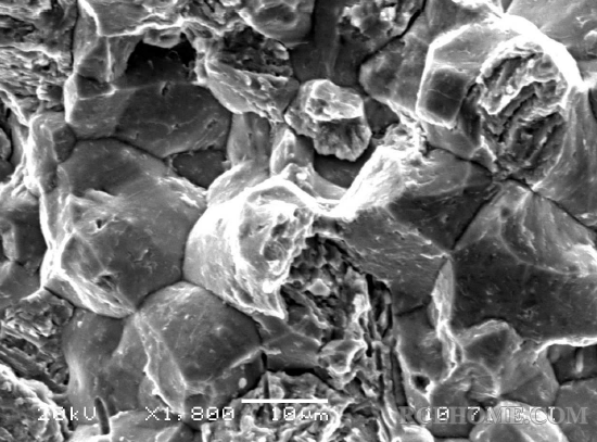

 楼主| 发表于 2017-3-16 20:49:03 | 显示全部楼层
锥孔渗碳淬火后+内控磨削后的,硬化层部位的SEM图,从图上看是典型的沿晶脆断,鸡爪纹很明显。或许是由于磨削烧伤致使表面拉应力,氢原子向应力集中出逃逸所致。
发表于 2017-3-16 20:52:39 | 显示全部楼层
Francois 发表于 2017-3-16 20:49
锥孔渗碳淬火后+内控磨削后的,硬化层部位的SEM图,从图上看是典型的沿晶脆断,鸡爪纹很明显。或许是由于磨 ...
我觉得不能证明是渗碳造成的氢脆。
