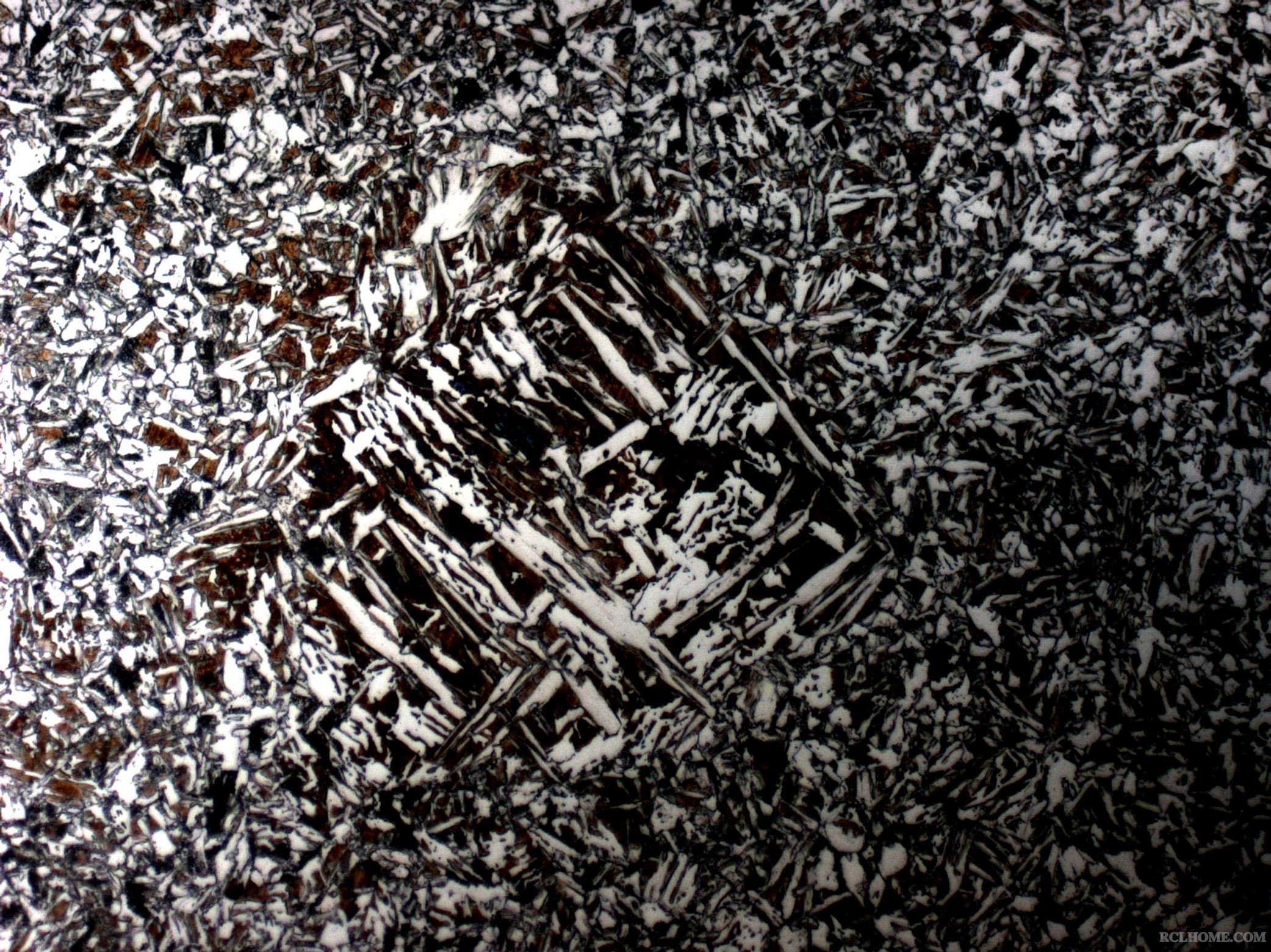

20CrNiMoH,500X,直径10mm圆棒580°C等温转变产物

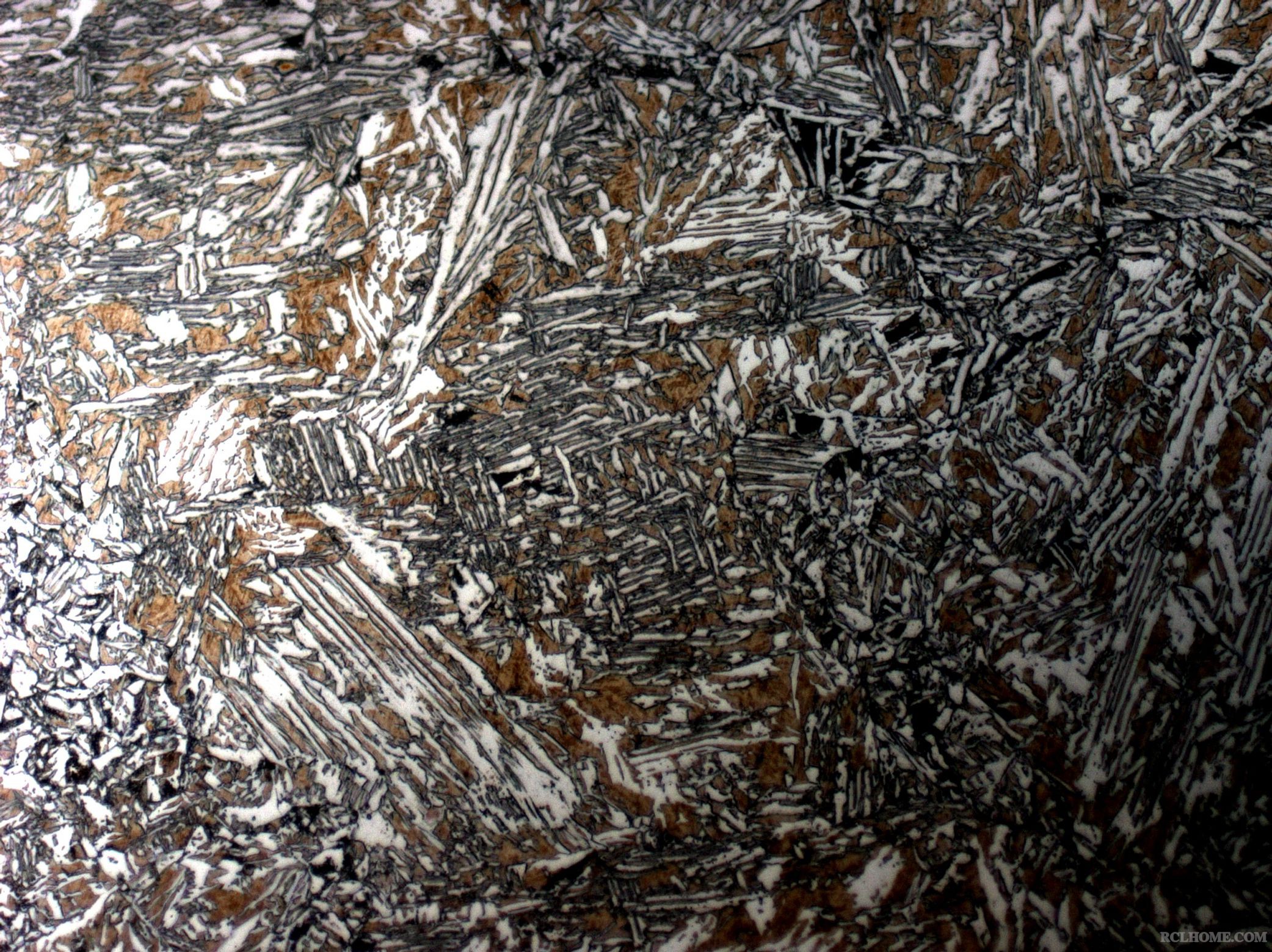

20CrNiMoH,500X,直径10mm圆棒560°C等温转变产物

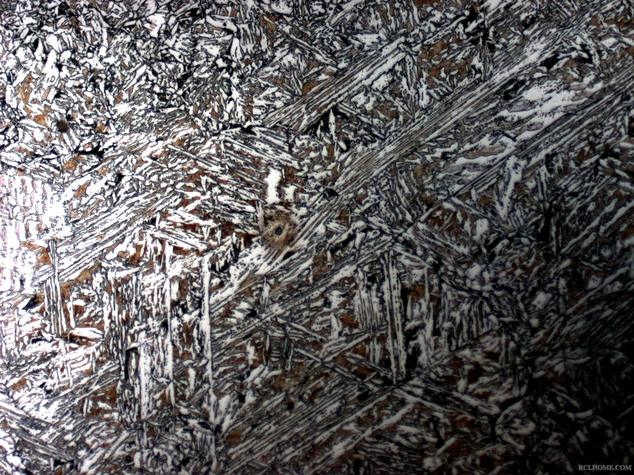

20CrNiMoH,500X,直径10mm圆棒540°C等温转变产物
请帮忙分析下三张图的组织组成?有无魏氏组织??谢谢!

发表于 2017-2-23 12:56:26 | 显示全部楼层
很明显的魏氏组织啊

 楼主| 发表于 2017-2-23 13:26:42 | 显示全部楼层
Abo 发表于 2017-2-23 12:56
很明显的魏氏组织啊
全部都是魏氏组织吗?
发表于 2017-2-23 15:10:57 | 显示全部楼层
steelexpert 发表于 2017-2-23 13:26
全部都是魏氏组织吗?
感觉有马,黄色的部分。
发表于 2017-2-23 15:16:01 | 显示全部楼层
第一张图中心感觉是个大晶粒。

发表于 2017-2-23 15:27:11 | 显示全部楼层
马氏体,上贝,魏氏,珠光体共存

 楼主| 发表于 2017-2-23 15:37:51 | 显示全部楼层
清淡 发表于 2017-2-23 15:10
感觉有马,黄色的部分。
对,猜测的和我的实际情况相吻合,我的等温时间为1h,我也怀疑黄色的是马氏体,奥氏体的不完全转变产物

 楼主| 发表于 2017-2-23 15:39:49 | 显示全部楼层
Francois 发表于 2017-2-23 15:27
马氏体,上贝,魏氏,珠光体共存
其它三个我都能找到,请问这个魏氏组织是第一张的吗?

发表于 2017-2-25 19:08:57 | 显示全部楼层
第一张图里的长针状铁素体是魏氏组织
