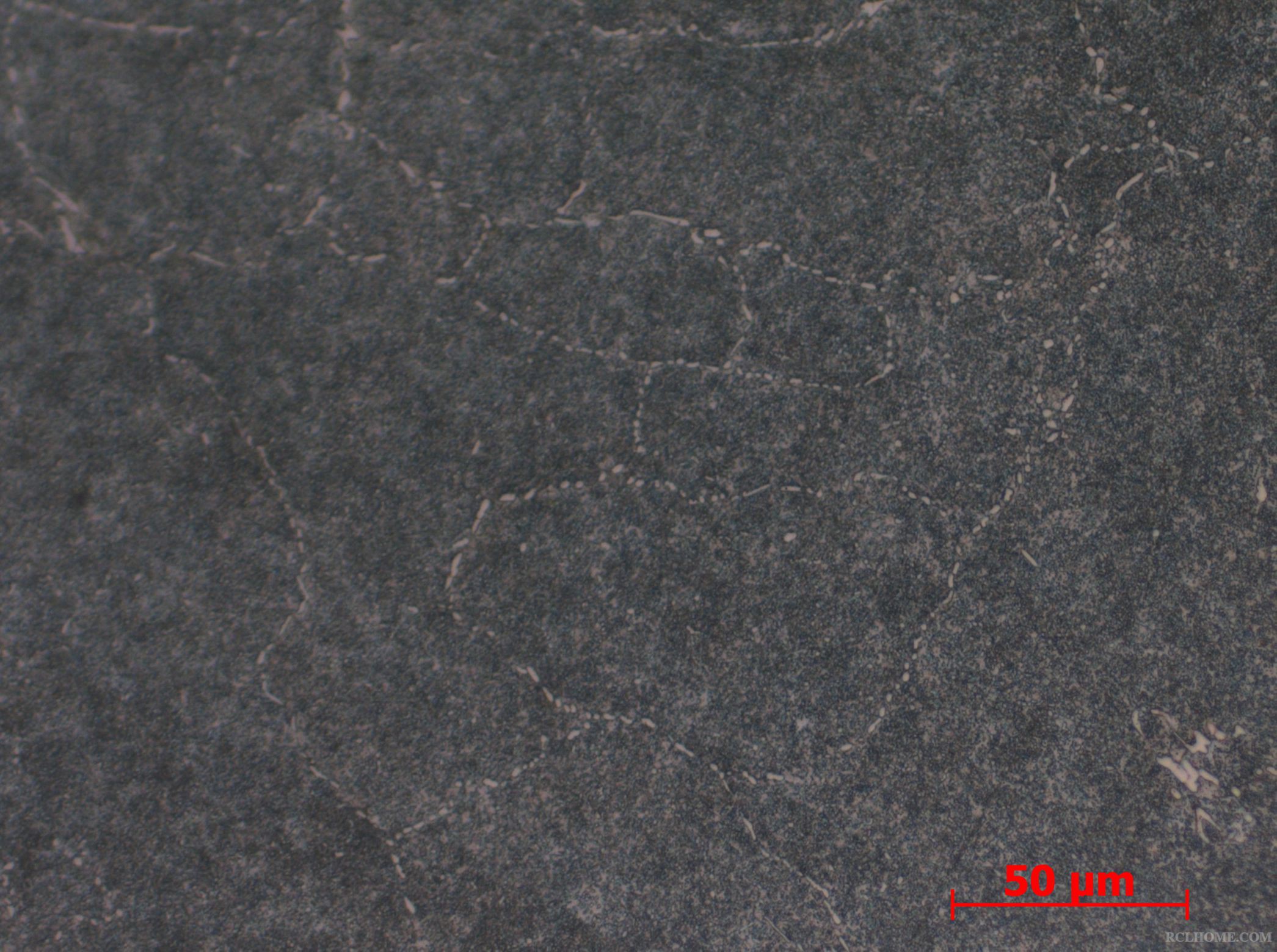

 楼主| 发表于 2017-2-23 14:41:22 | 显示全部楼层
aaron01 发表于 2017-2-23 09:41
有照片吗,想知道是一次碳化物还是正火冷却时析出的二次碳化物。
没有拍照片,试验室给的只是网状级别的具体数据。
从生产过程分析,应该是锻造时终锻温度高,最后变形量比较小,锻造温度保温时产品的网状未打碎。

 楼主| 发表于 2017-2-24 17:57:53 | 显示全部楼层
发表于 2017-2-26 17:46:52 | 显示全部楼层
正火时候析出的二次碳化物。
