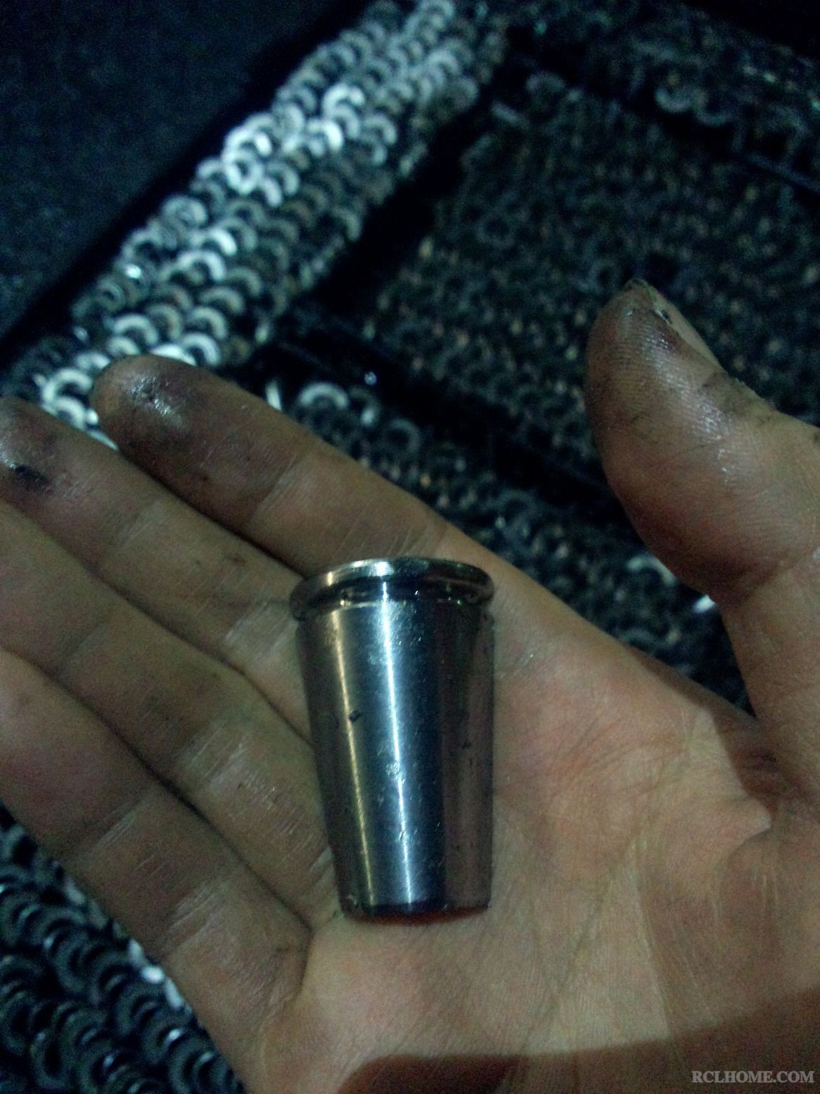

如题,请高手不吝赐教,不管从工艺还是装炉方面都可以说
材料20CrMnTi
谢谢

湛火回火后总是差那么1,2个HRC

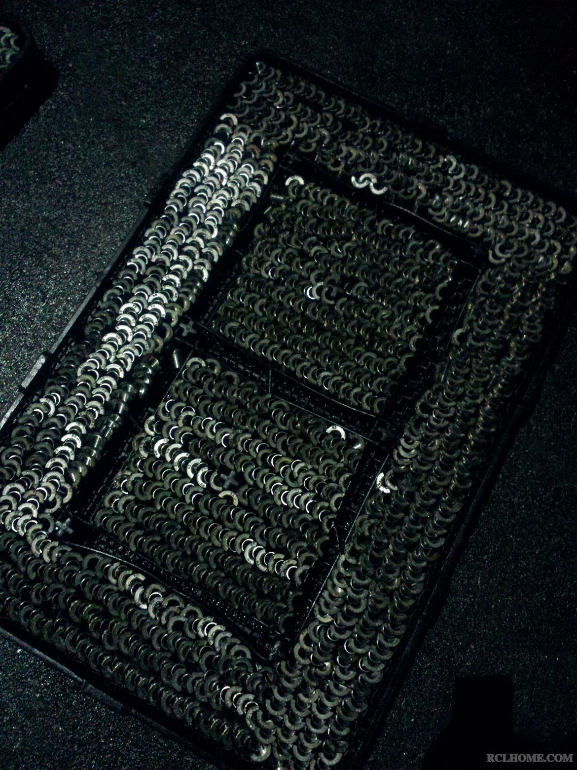

装炉方式有待改

 楼主| 发表于 2017-2-16 16:12:14 | 显示全部楼层
同意,请细说

产品硬度不合格,要求HRC58-64,出来产品基本都是HRC55左右,重新淬火又好了

也许是冷却时堆积的太多或是降温不充分吧。

应该是吧,如您说的原因,880湛火是否可行

看了你的产品及帖子,可以提高淬火温度至865℃,装炉方式需要分散,保证渗碳和淬火质量。同时建议对硬度低处进行切检,同时看退火态的渗碳层和淬火台的组织
