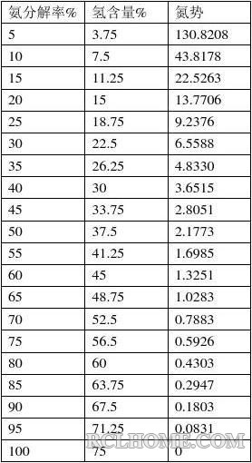

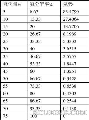

氨分解率1.jpg 氨分解率.jpg 备是用泡泡瓶测量分解率还是用探头?

氨分解率高的话,那么炉气中P(NH3)就小,P(H2)就大,所以氮势=P(NH3)/P(H2)^1.5就偏小。如果想降低氨分解率应该加大NH3的量、通入或加大N2的量。
退氮一般是在NH3通进去不怎么分解的情况下进行的,也就是氨分解率低的情况下。
