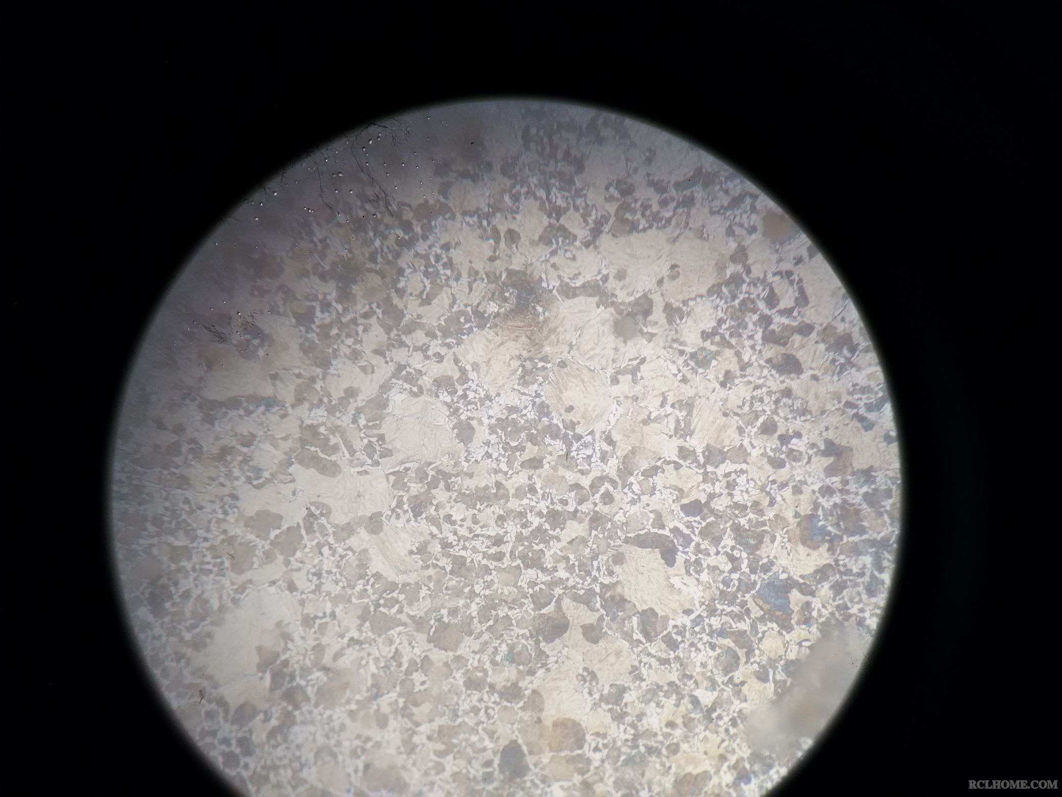

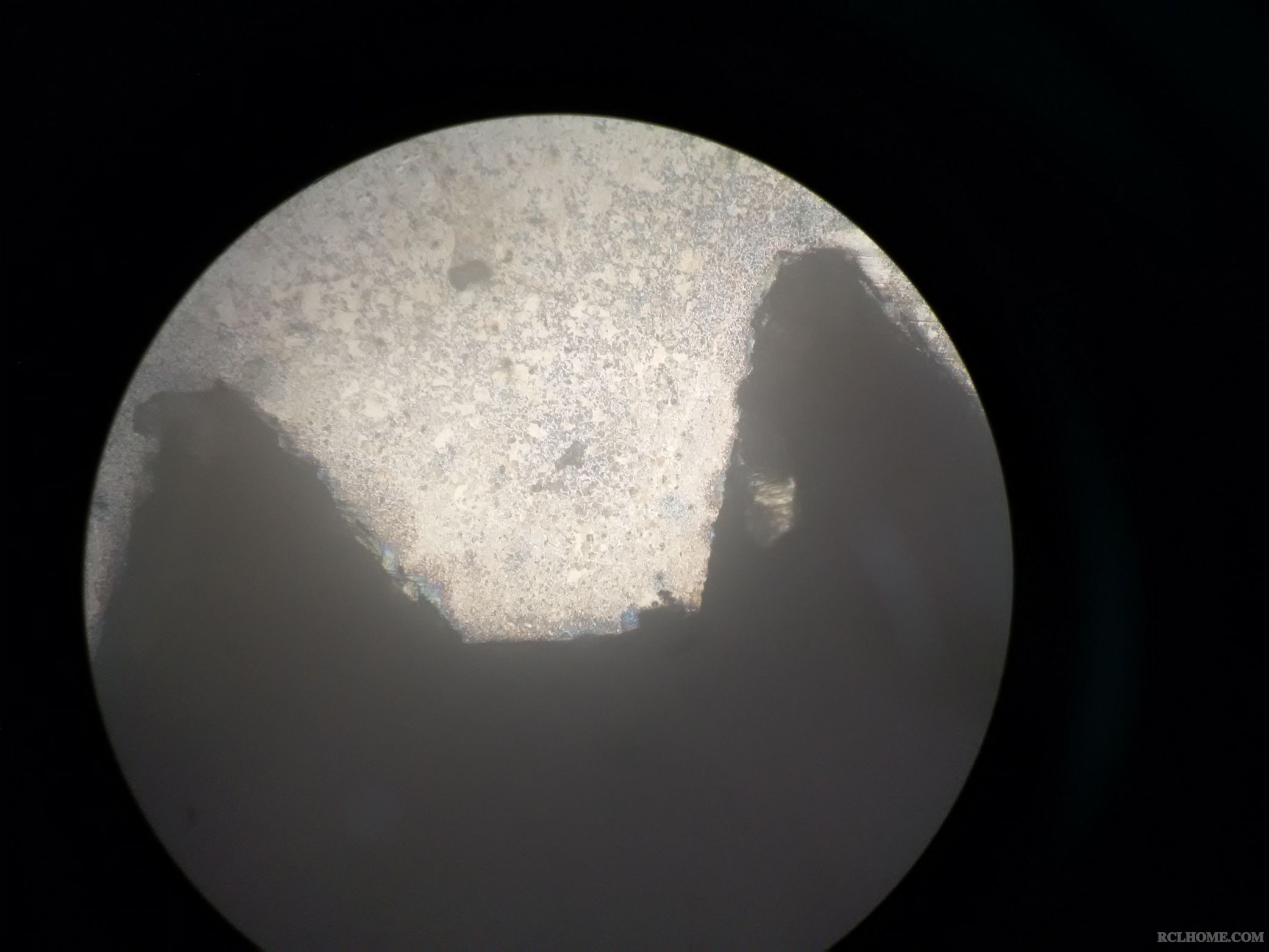

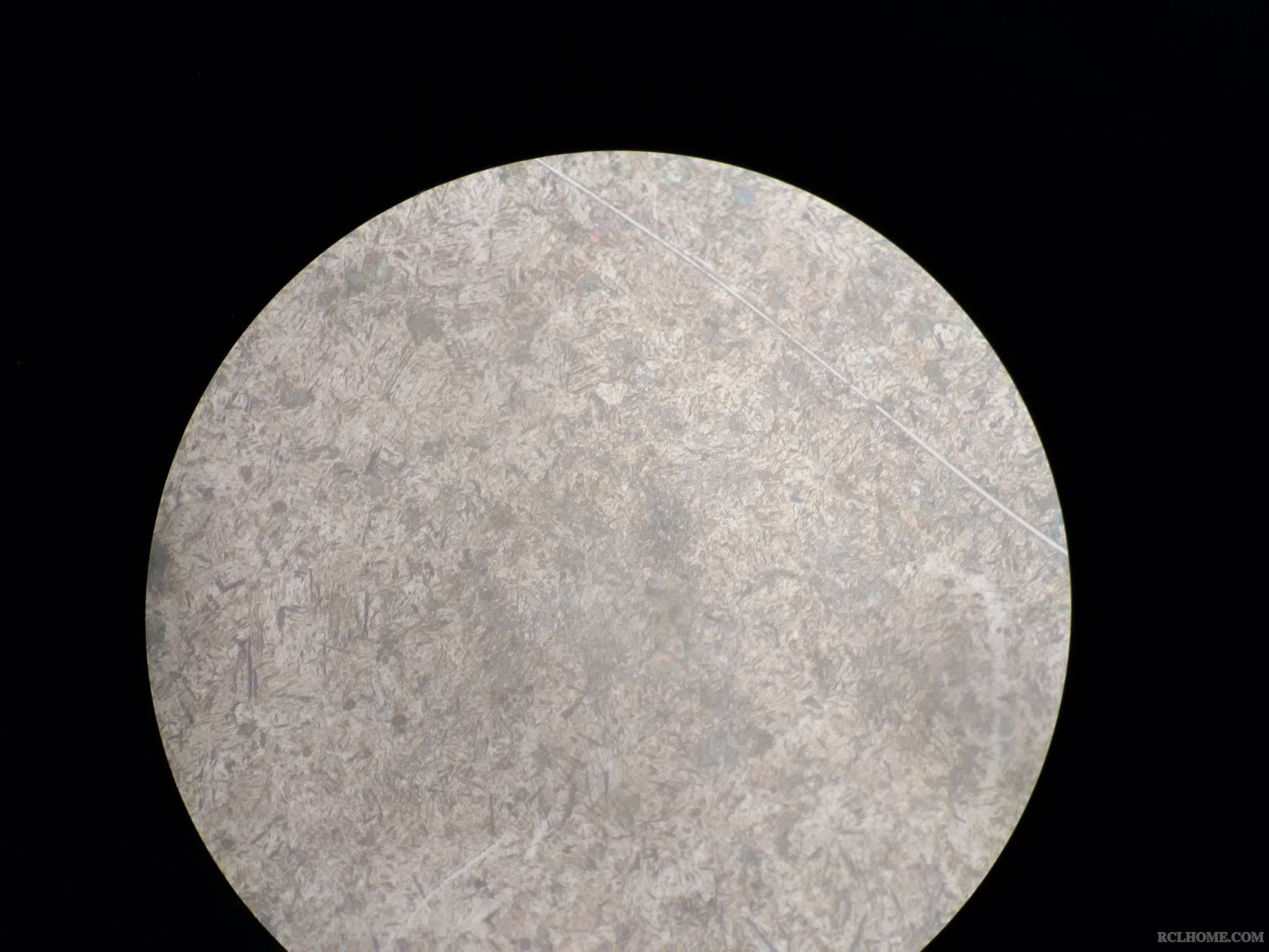

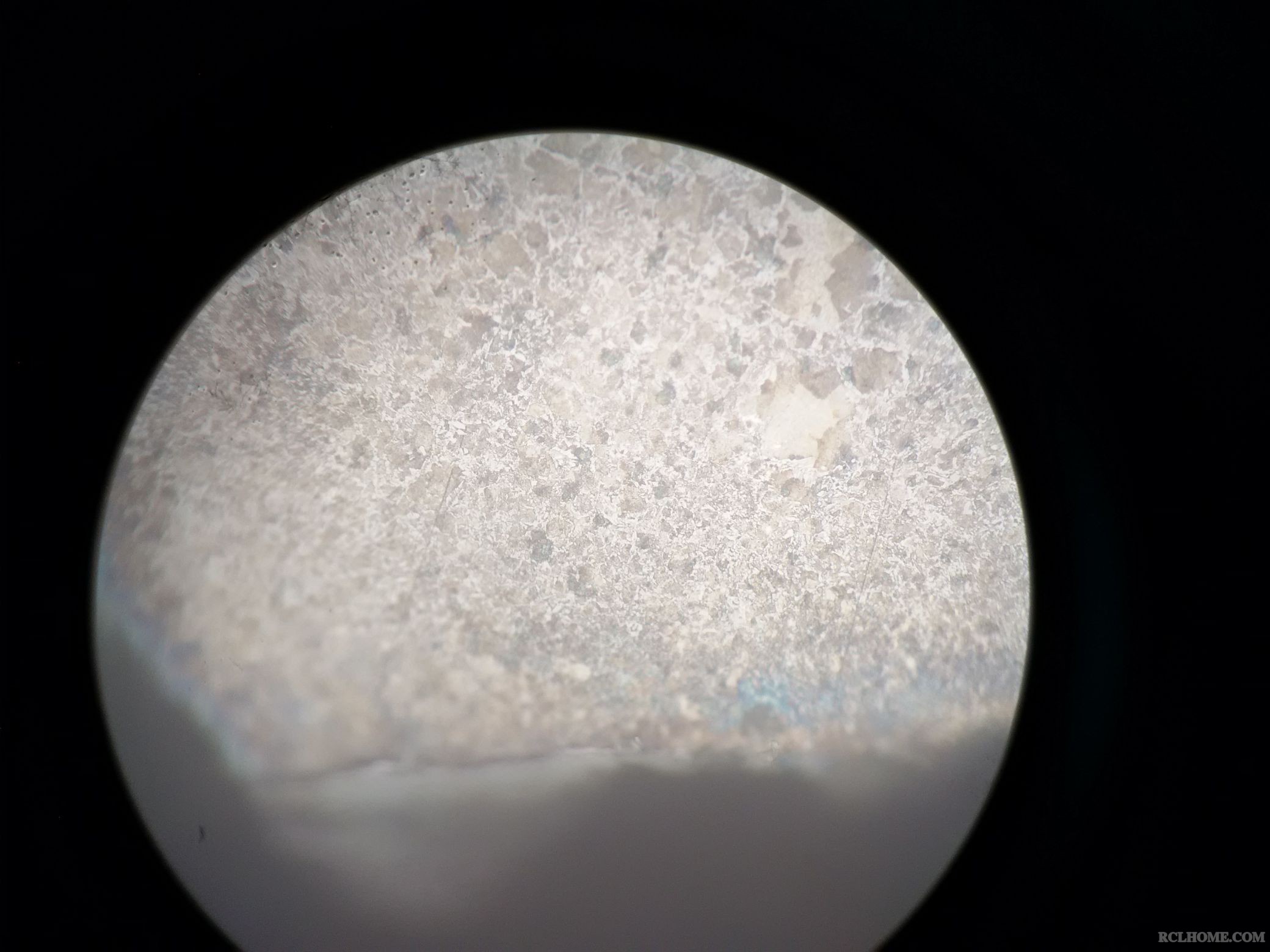

材料是45钢,内孔M24*1.5,最大壁厚越8.7mm的六角槽型扁螺母,连续网带炉生产,860℃加热,快速光亮油淬火。下面是淬火后的照片,齿部出现网状F+屈氏体,心部组织正常,说明此淬火液可以淬透45钢,我的问题是为什么表面会出现F和屈氏体,这跟什么有关呢?如果是加热最后一区和淬火槽期间有预冷析出F 的话,可是前后批均未发生此现象,请各位大神探讨一下
100倍齿部网F+屈氏体

500倍心部组织M
500倍心部组织M
500倍齿边缘
500倍齿边缘
500倍齿中+齿底,网状F+屈氏体
500倍齿中+齿底,网状F+屈氏体

发表于 2017-2-10 16:42:03 | 显示全部楼层
还是淬火问题
发表于 2017-2-10 17:18:07 | 显示全部楼层
如果说心部组织OK,那么很可能是淬火前预冷太多了,出炉尽快下淬火介质。
发表于 2017-2-10 17:20:15 | 显示全部楼层
还有,考虑一下你的装炉量,这批装炉量是不是比前两批的少?

发表于 2017-2-10 22:43:53 | 显示全部楼层
赞同 “清淡”观点,因为齿轮相对圆柱与空气接触面积更大,如果加热后不能及时淬火,齿部分与空气接触温度下降很快更加容易引起相变。
个人 观点:1.提高淬火温度 2.检查工件入水前引起工件外部温度变化的因素(如设备,时间间隔等)。

发表于 2017-2-11 07:32:52 | 显示全部楼层
是表面有脱碳,表面含碳量低引起淬火不良,你可检查一下表面化学成份和心部化学成份的差异。
发表于 2017-2-11 07:46:19 | 显示全部楼层
45号钢是不好弄的,论坛讨论了好多次
发表于 2017-2-13 10:32:25 | 显示全部楼层
表面脱碳和预冷过头两种情况都会导致这种情况发生。
