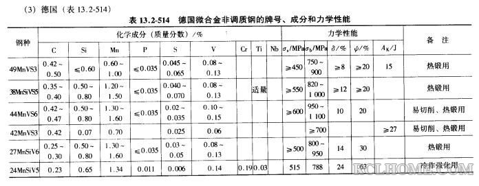

38MnSiVS5也是易切削非调质钢   调质有些多余了呀   这个材料对应国标YF40MnV(适量添加Ti)更好一些   刚才没仔细看您提供的信息   实在抱歉
前辈,38MnSiVS5是哪国的牌号?这个材料易切得话,是不是也就表示他的一些强度没有40Cr好,因为比40Cr易切削。  发表于 2017-2-10 16:17

从原理上讲这个材料的机械性能是通过控锻控冷技术实现的,非同级别调质钢正火能达到。
该材料的切削性能是由所含的硫化物决定的,不是一般通过组织变化能达到的。
非调质钢做调质由于材料含有相对正常钢要多很多的硫化物,淬火开裂倾向不得不关注,没有该材料回火性能曲线,调质无从下手。
鄙人目前还没有找到非调质钢调质后的机械性能数据,但能够预料调质已然是偏离了该材料的正常使用路径,同时偏离了设计者使用该材料的初衷。
调质钢正火的机械性能比同等级别的非调质钢控锻控冷要差,这个去年回答过您这个问题。
