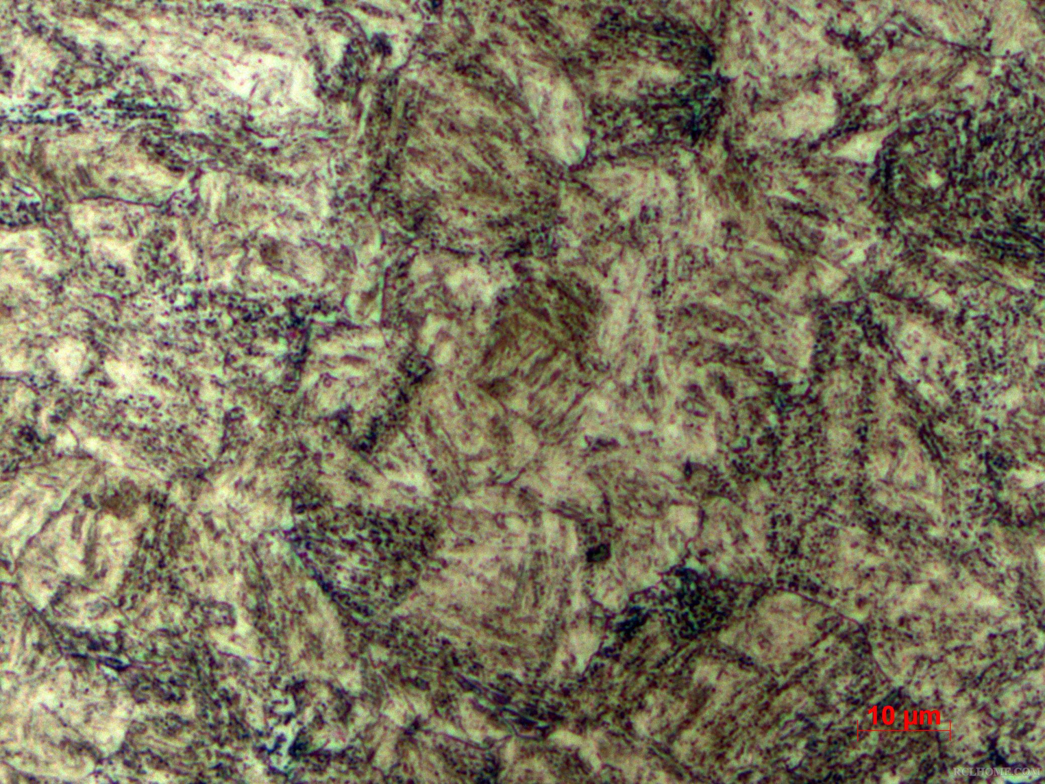

渗碳淬火+回火,心部硬度36HRC,请问心部组织是马氏体和粒贝吗?

图片不够清楚,

发表于 2017-2-8 16:44:38 | 显示全部楼层
是马氏体和粒贝!硬度应该大于36吧,马氏体比例多一些吧!求大神解答!

发表于 2017-2-8 16:45:12 | 显示全部楼层
什么材料啊  这是

材料是20CrMnTi

我也认为有粒贝氏体存在

但是马氏体占绝大部门吧!硬度36是不是有点低??

简单点,就说是马氏体加贝氏体混合组织好了。

原材料是否有做过球化退火?感觉像前面经过球化退火-冷挤压,然后再淬火

没有球化退火,前处理是锻后正火

渗碳后,冷却方式是如何的???风冷???

渗碳后油冷,180回火
