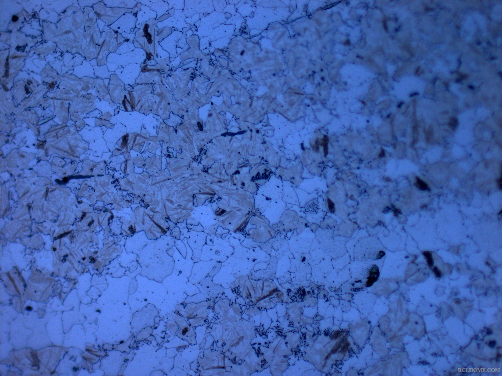

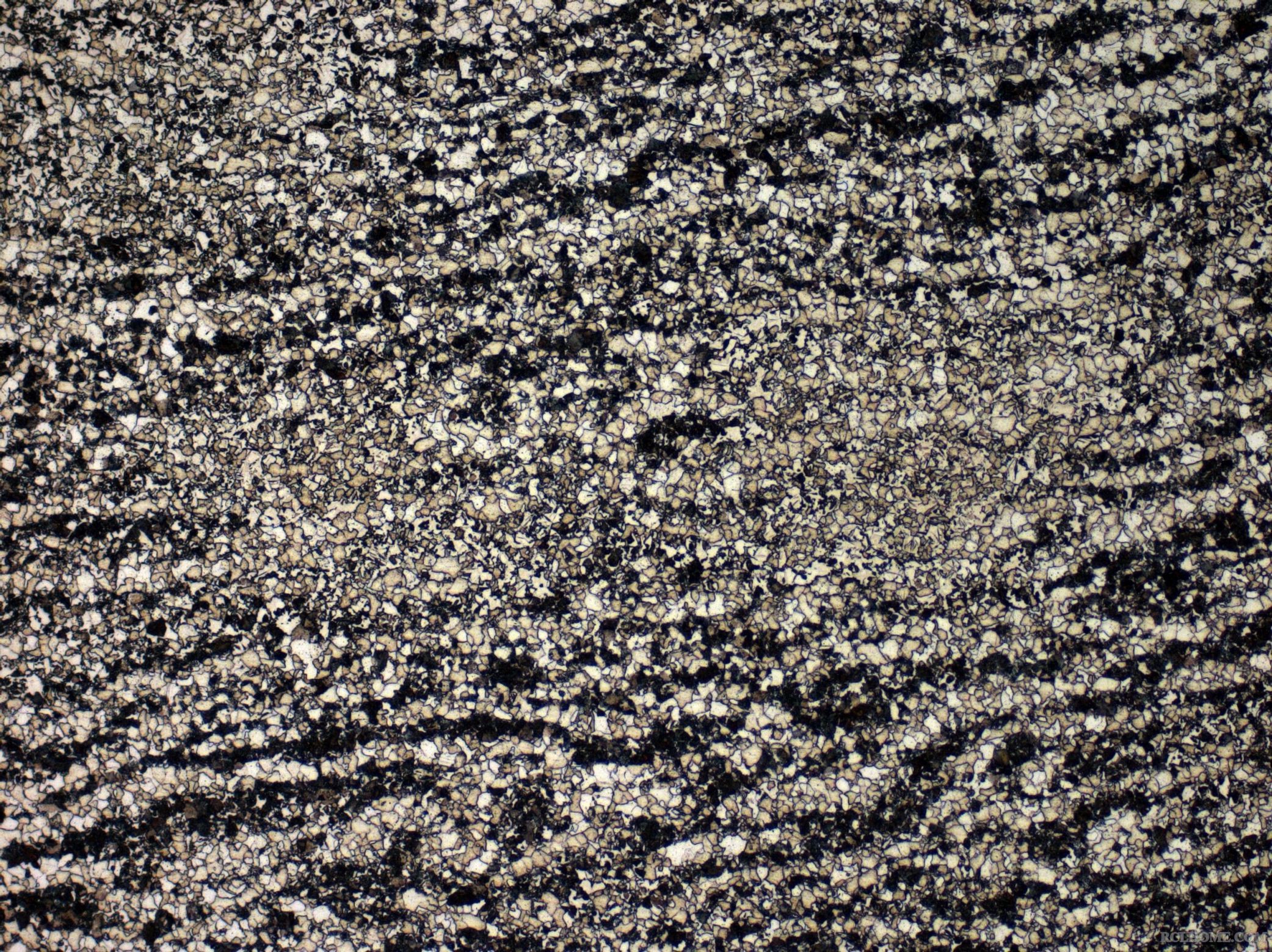

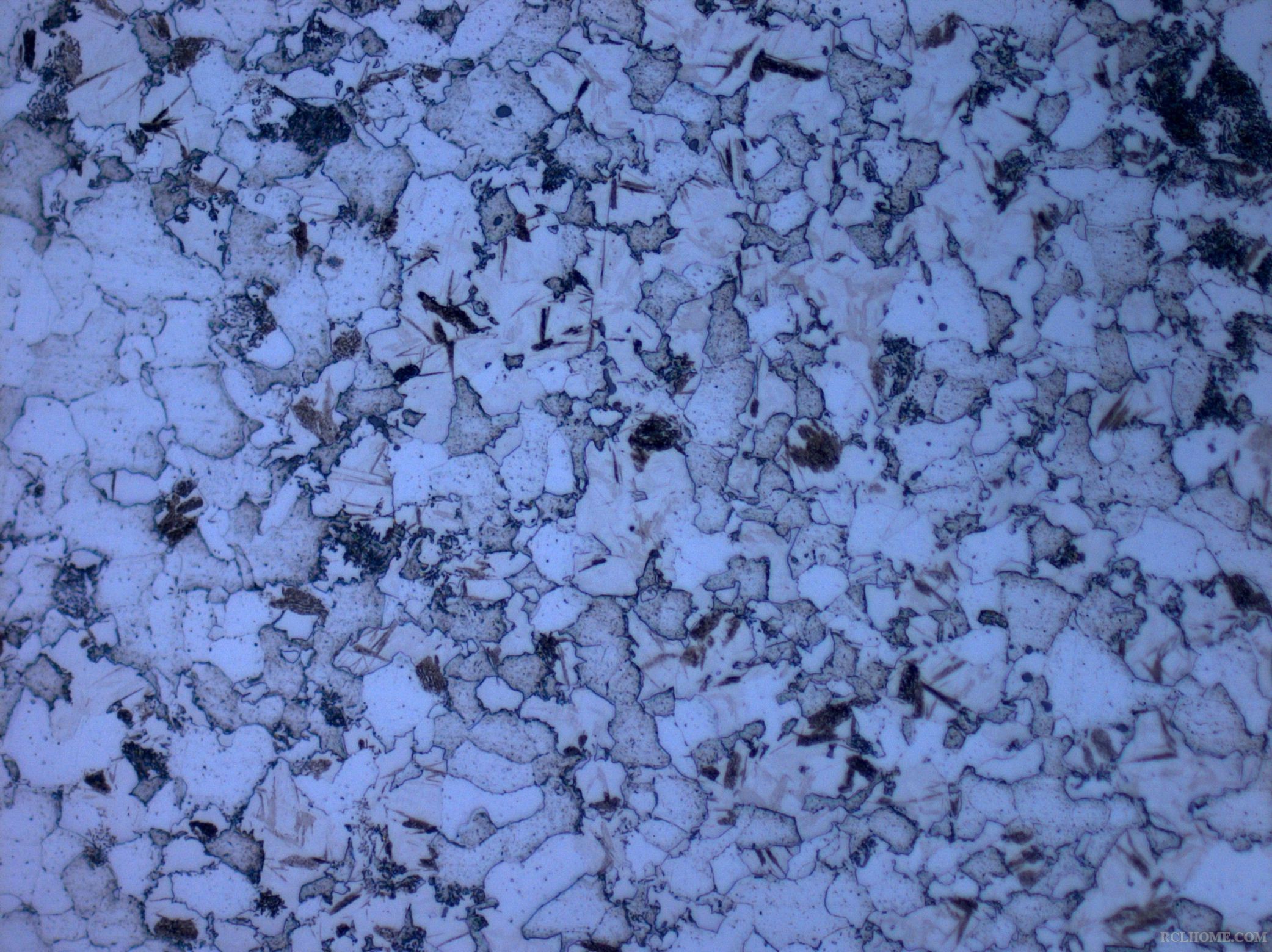

发表于 2017-2-7 15:54:47 | 显示全部楼层 |阅读模式
材料为QS4321
碳含量0.2%;Ni:1.5-1.7%;Cr:0.7-0.9%;Mn:0.7-0.9%;Mo:0.25-0.35%
等温温度650℃,时间2h。零件为外径65左右的齿坯。
HRB硬度88左右。下图中为下贝?对后续机加工是否会有较大影响?

 楼主| 发表于 2017-2-7 16:02:10 | 显示全部楼层
图片如下
500倍-1
500倍-1
500倍-2
500倍-2
100倍-1
100倍-1

发表于 2017-2-7 16:53:44 | 显示全部楼层
黄颜色的打打维氏硬度,我认为是M

发表于 2017-2-7 18:02:24 来自手机 | 显示全部楼层
junjiew 发表于 2017-2-7 16:02
图片如下
下贝的硬度怎么可能是HRB88了?
签到天数: 185 天
396
1856
1856
 楼主| 发表于 2017-2-8 07:38:43 | 显示全部楼层
心沐长风A 发表于 2017-2-7 18:02
下贝的硬度怎么可能是HRB88了?
组织比较不均匀,有的地方浅黄色的组织成片出现,而有的地方还是以珠光体+铁素体为主
签到天数: 1617 天
1955
12299
发表于 2017-2-8 08:46:15 | 显示全部楼层
正火温度以什么方式冷却到650度的?
发表于 2017-2-8 10:13:07 | 显示全部楼层
我感觉也有马氏体出现了,还是用最小载荷打下局部硬度吧。

发表于 2017-2-8 10:26:52 | 显示全部楼层
感觉是马氏体组织啊

 楼主| 发表于 2017-2-9 08:09:45 | 显示全部楼层
michealyong 发表于 2017-2-8 08:46
正火温度以什么方式冷却到650度的?
吹风冷!

发表于 2017-2-13 11:38:36 | 显示全部楼层
是在等温线上做,还是普通井式炉做,Ni钢很容易淬上火,请描述清楚

发表于 2017-2-13 11:45:18 | 显示全部楼层
肯定是马氏体,组织偏析导致。对机加肯定有影响,最好的方法是从材料控制。

 楼主| 发表于 2017-2-16 10:48:34 | 显示全部楼层
是等温正火线,网带炉!

 楼主| 发表于 2017-3-2 15:50:42 | 显示全部楼层
骑驴者何人 发表于 2017-3-2 09:00
表面和心部一样吗?上面的图片是表面还是心部的?
很奇怪,主要在芯部。表面还行

 楼主| 发表于 2017-4-1 09:45:44 | 显示全部楼层
骑驴者何人 发表于 2017-3-2 21:11
650℃后是怎么冷却的呢?
650°之后直接放在空气中冷!
