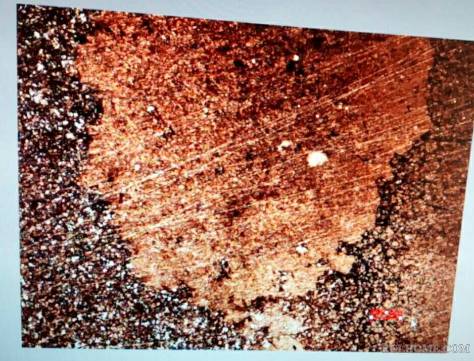

20钢碳氮共渗淬火,硬化层检测有1.1,看组织心部有马氏体,这种原材料缺陷应该如何处理?

原材料混晶吗?
发表于 2017-2-6 16:18:46 | 显示全部楼层
成分不均。
发表于 2017-2-7 07:59:31 | 显示全部楼层
原材料原因造成的,
