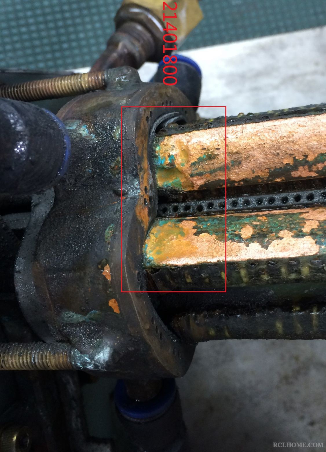

腐蚀最严重的一直都是同一个地方,相同的感应器在其他设备上不存在此类情况,这台设备是新进的国产设备,目前生产2月已消耗9个感应器。我们换过水泵,试过调整电流频率,都没有什么效果,是不是电源有什么问题,请大神们支招,谢谢

请教一下,有什么方法可以避免或减慢腐蚀速度

搪瓷

是什么原因造成的这种腐蚀呢?因为在其它几台机床上都没有这种现象,而且电流电压都要比其它几台机床低呢

淬火液有没有不一样

都是BW淬火液,4%浓度

喷液压力一样?

和喷液没关系啊,感应器冷却水水泵换大功率的没有效果

喷液高压冲刷

跟保养有关系,每次用完第一时间把水或者淬火液擦干净,不要怕麻烦。

也许用几次会好的,毕竟那个地方有近2个厚,烂掉三,四十丝没什么问题。

感觉感应器的尺寸有点问题,建议把做出来的产品切开看看氧化与未氧化感应器的硬化层

尺寸不应该会有问题啊,同样的感应器放其他生产线上都没问题的呢
