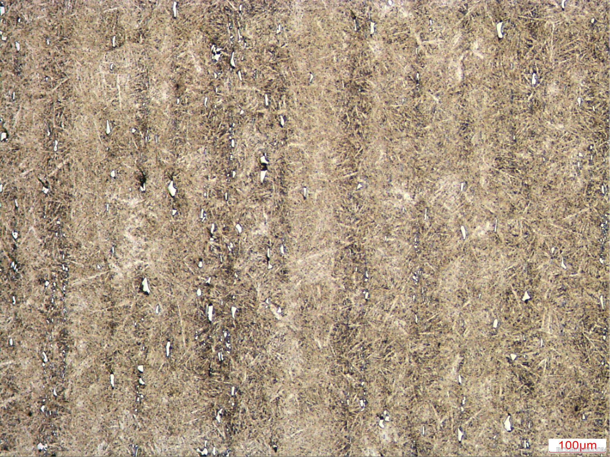

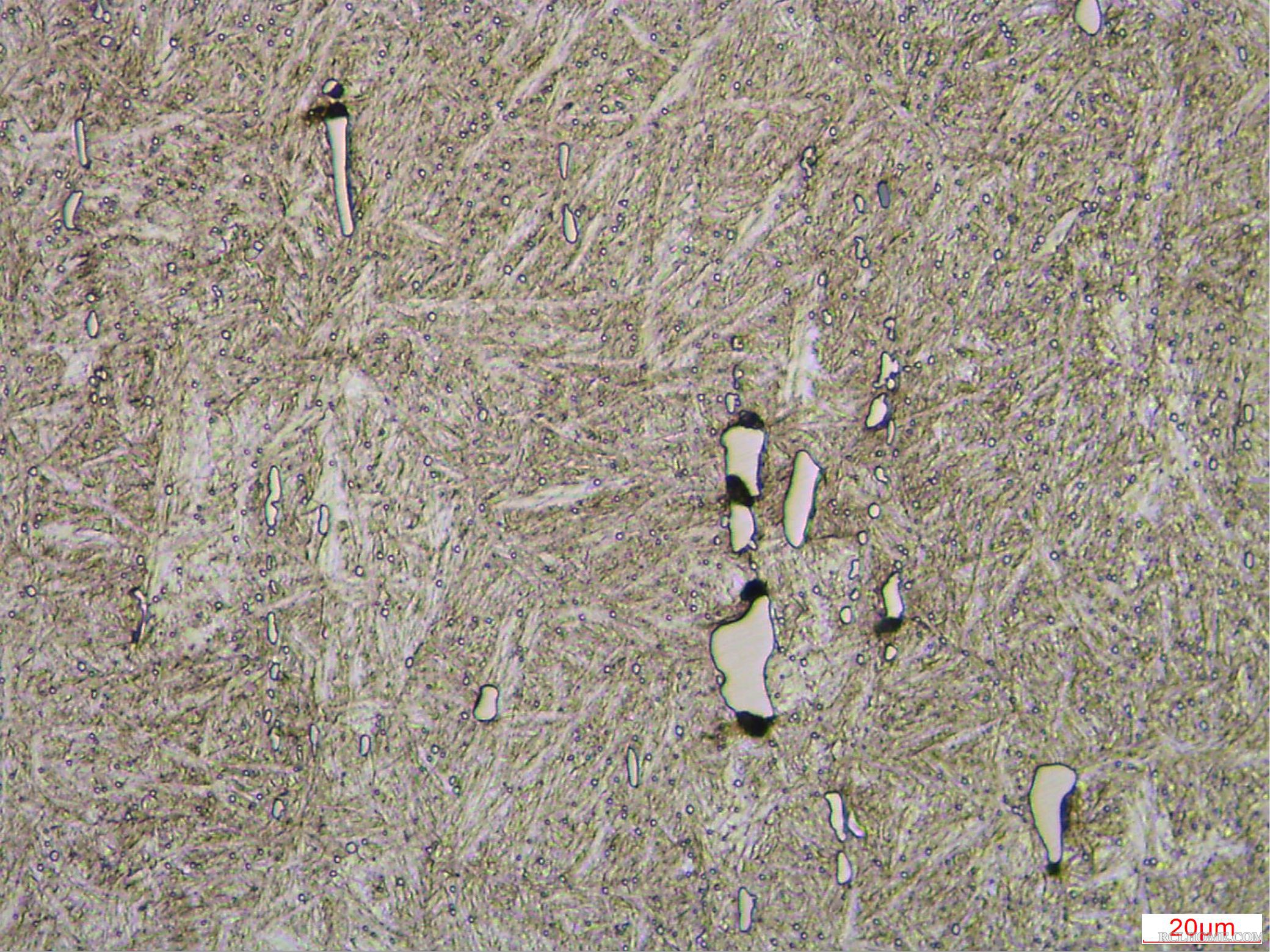

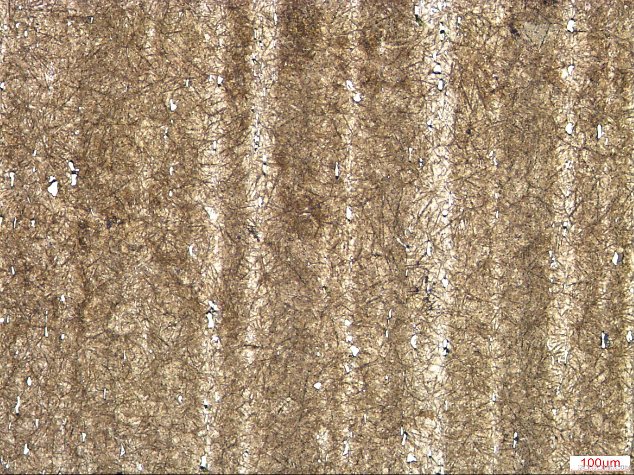

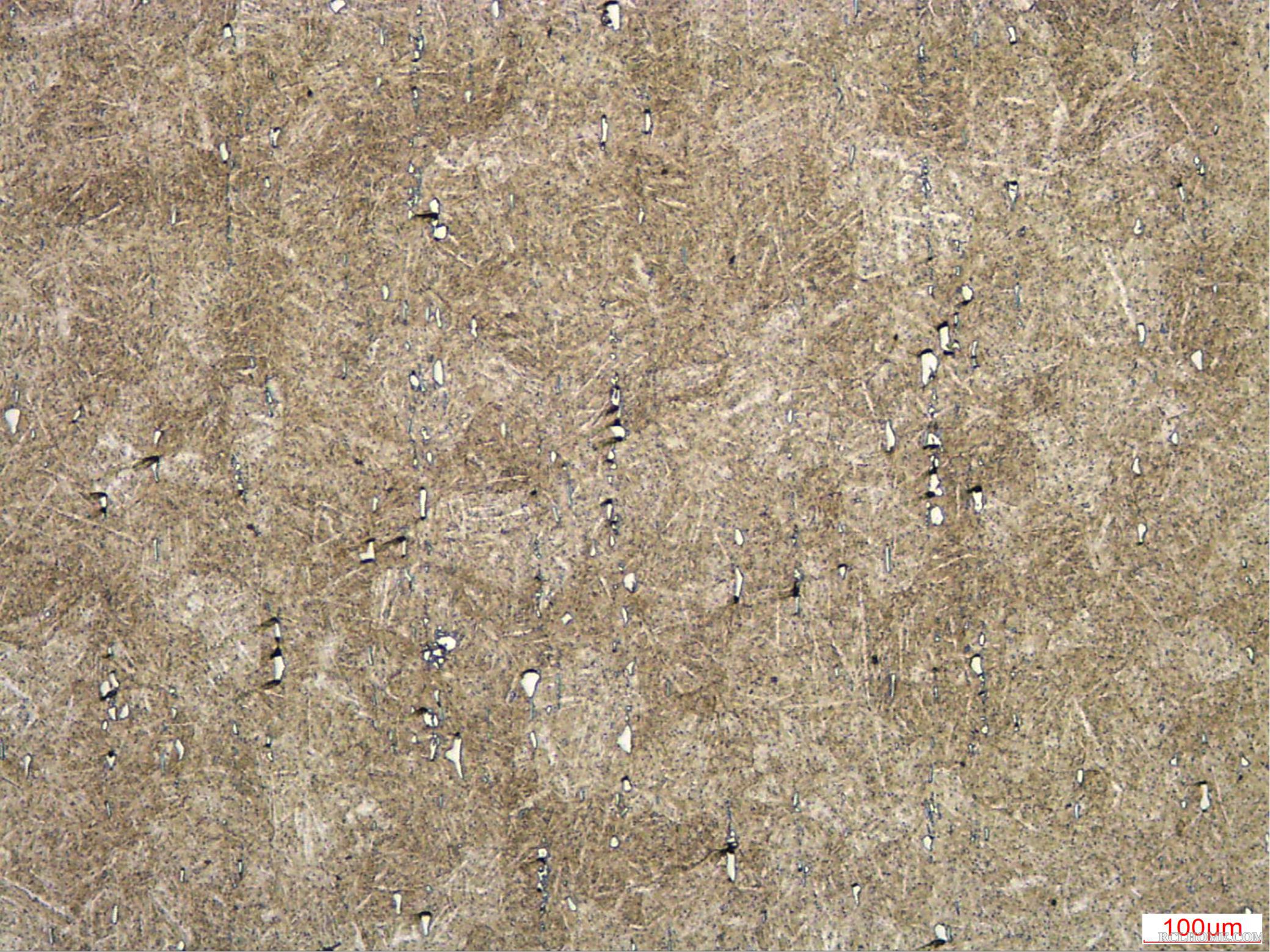

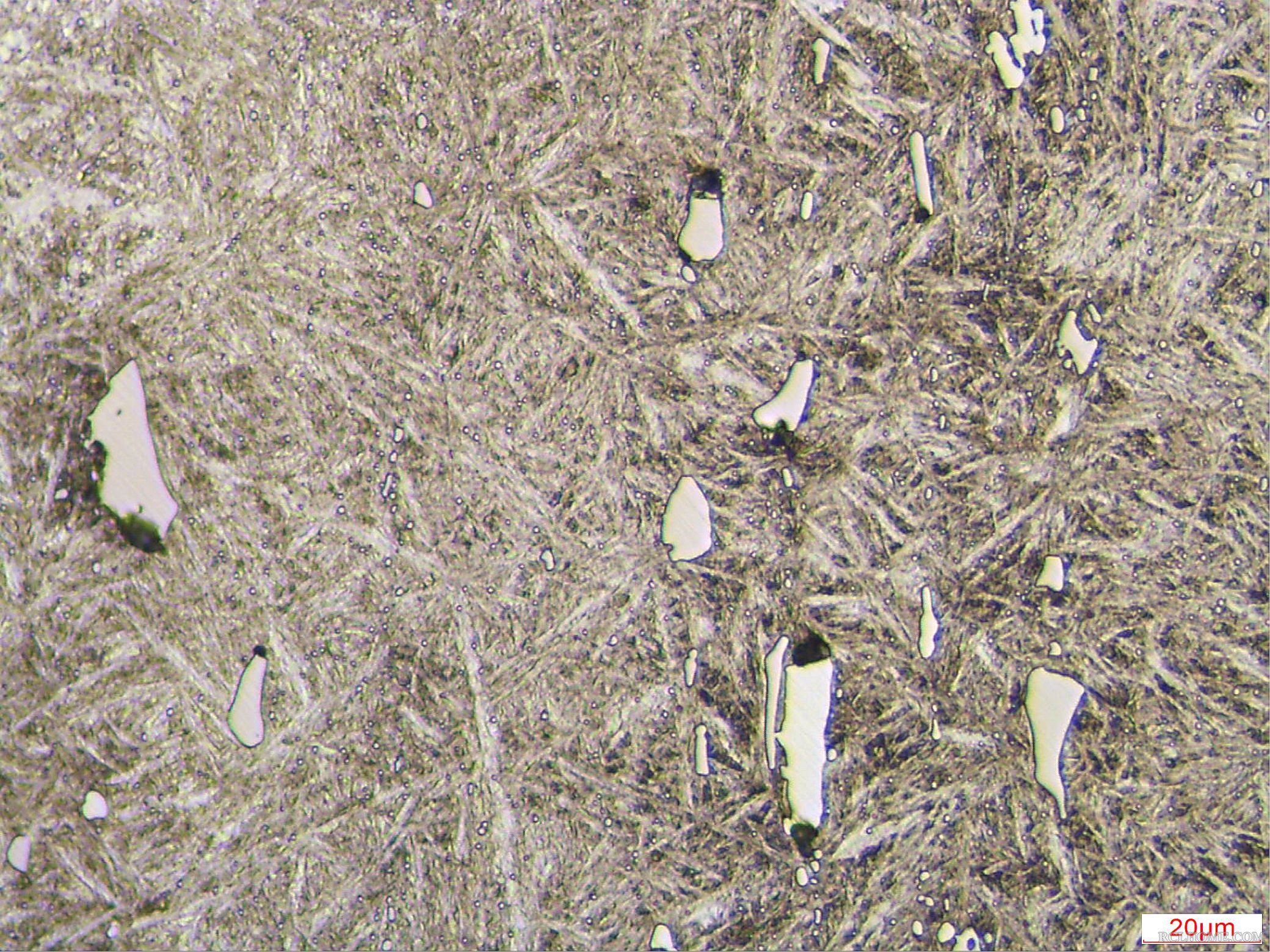

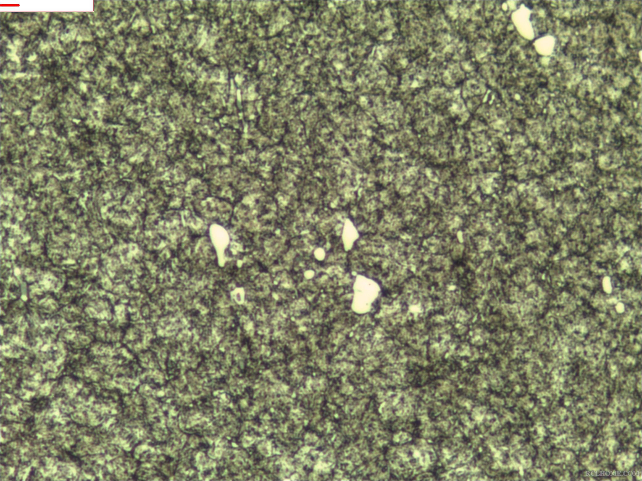

材料:LD(7Cr7Mn2V2Si),状态:真空淬火+高温回火(工艺不详),硬度:~59HRC,检测显微组织时发现采用不同侵蚀剂侵蚀的组织看上去差别很大,求解.
A侵蚀剂:4%硝酸酒精溶液
B侵蚀剂:苦味酸盐酸酒精溶液
C侵蚀剂:三氯化铁盐酸酒精溶液
同一试样,观察相近部位.
A侵蚀剂 100倍
B侵蚀剂 100倍
C侵蚀剂 100倍

 楼主| 发表于 2017-1-19 10:08:20 | 显示全部楼层
A侵蚀剂 500倍
B侵蚀剂 500倍
C侵蚀剂  500倍
发表于 2017-1-19 10:15:41 | 显示全部楼层
回火马氏体,一次碳化物,加细小的二次碳化物(未溶的球状碳化物)。

 楼主| 发表于 2017-1-19 10:58:19 | 显示全部楼层
用A侵蚀,回马组织看上去有些怪怪的,但残奥组织看起来比B、C更清晰,问题:用哪种侵蚀剂效果最佳?
发表于 2017-1-19 11:01:35 | 显示全部楼层
还是用A硝酸酒精吧,看起来习惯点。
带状的残奥,有意思,是否说明原材料偏析呢?

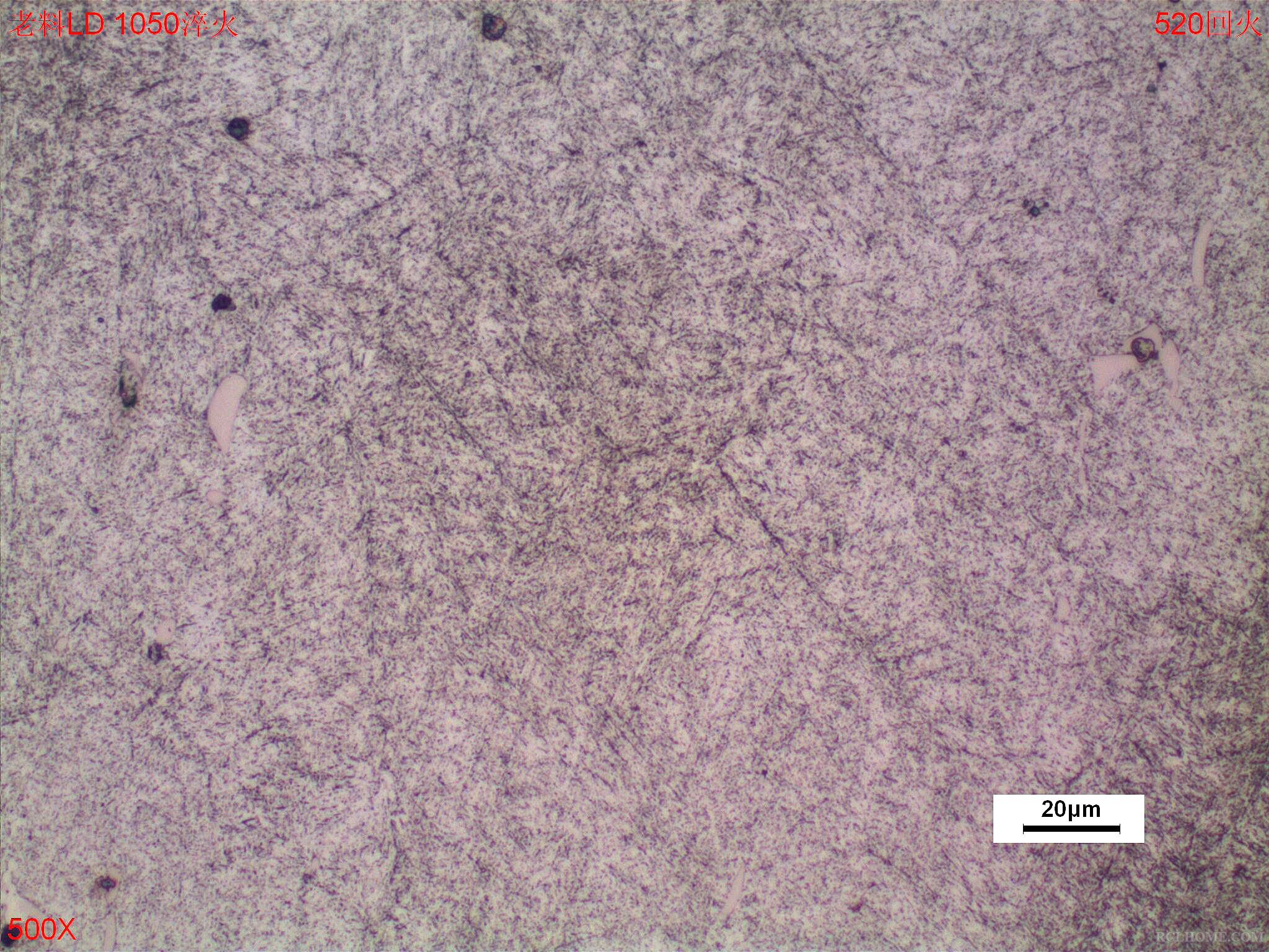

 楼主| 发表于 2017-1-19 11:16:19 | 显示全部楼层
圆钢直接车削的冲模,纵向带状偏析一点都不奇怪。我更感兴趣的是回火马的形态,我做过淬火+低温回火态的组织,看不到这种针杆状的回马,当回火温度升至520度时,这种组织出现了,再升至580,大量出现,不知其所以然。
签到天数: 2477 天
3417
19667
发表于 2017-1-19 11:52:44 | 显示全部楼层
热火流苏 发表于 2017-1-19 11:16
圆钢直接车削的冲模,纵向带状偏析一点都不奇怪。我更感兴趣的是回火马的形态,我做过淬火+低温回火态的组 ...
低回硬度多少  高回硬度又多少    考虑残奥的影响

 楼主| 发表于 2017-1-19 13:50:01 | 显示全部楼层
1050度淬火,低回240度,硬度54HRC,组织照片(全部500倍): 老料LD 1050淬火240回火160802_003 副本.JPG
520度回火,硬度56.5HRC
580度回火,硬度53HRC

发表于 2017-1-19 13:56:38 | 显示全部楼层
520度回火,硬度56.5HRC
520二次硬化

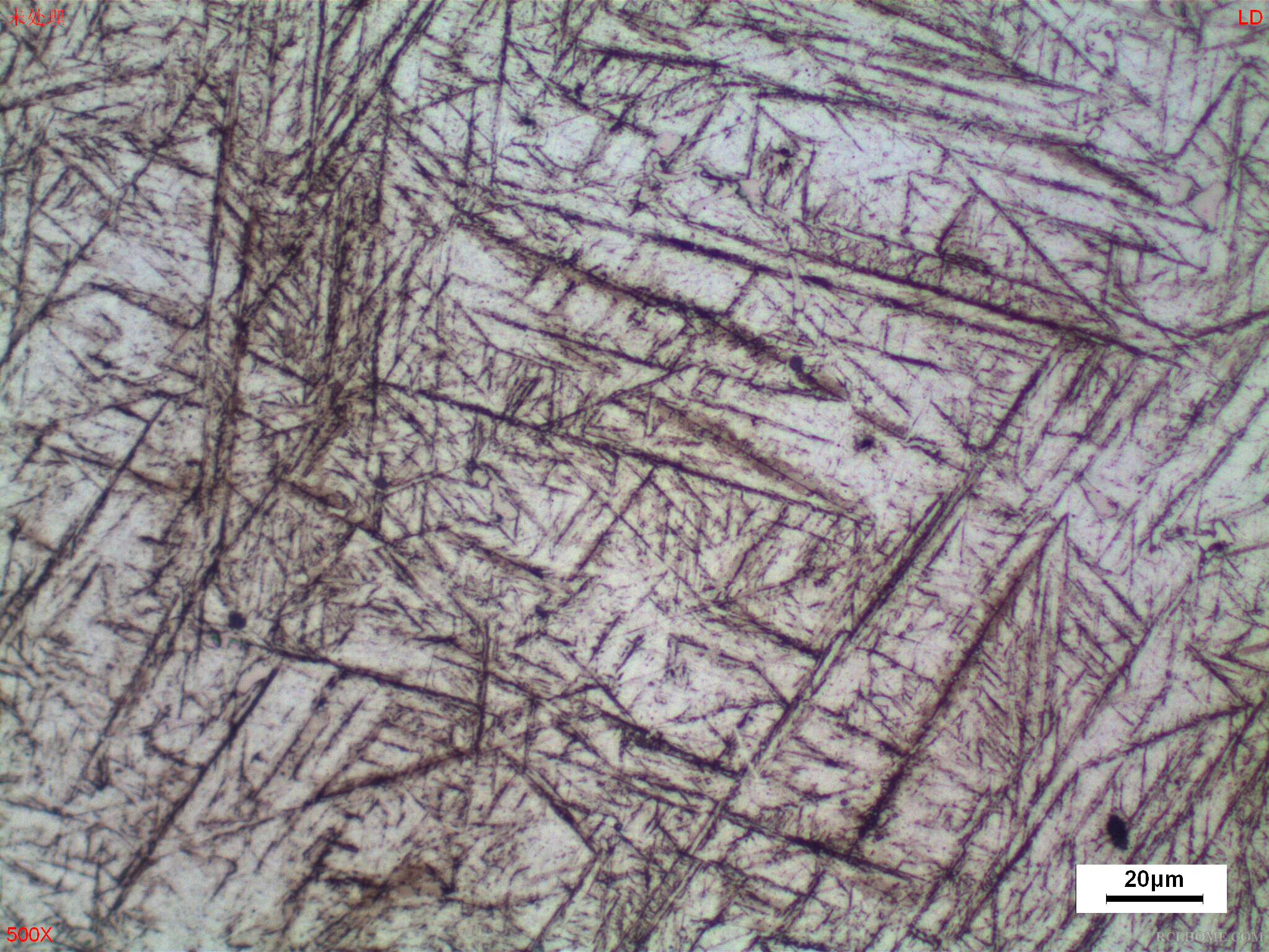

 楼主| 发表于 2017-1-19 13:56:39 | 显示全部楼层
最早检测到这个样品的组织(500倍): LD未处理160612_004.JPG
状态:1130淬火+580回火3次
曾经不少人认为这是制样问题——划痕。

 楼主| 发表于 2017-1-19 14:11:15 | 显示全部楼层
二次硬化的机理是由于碳化物的析出,本质上回火马氏体会有分解,但为什么看上去马氏体组织变得粗大了呢?
签到天数: 2477 天
3417
19667
发表于 2017-1-19 14:23:40 | 显示全部楼层
热火流苏 发表于 2017-1-19 14:11
二次硬化的机理是由于碳化物的析出,本质上回火马氏体会有分解,但为什么看上去马氏体组织变得粗大了呢? ...
残奥转变也有的   再加上马氏体析出碳化物就更清晰了
发表于 2017-1-19 15:07:22 | 显示全部楼层
二次硬化的机理是残奥转变,不是碳化物析出,碳化物从马氏体里析出是降低马氏体过饱和度的,导致的结果是硬度下降。

发表于 2017-1-19 15:44:39 | 显示全部楼层
热火流苏 发表于 2017-1-19 13:56
最早检测到这个样品的组织(500倍):
状态:1130淬火+580回火3次
曾经不少人认为这是制样问题——划痕。
不是划痕,我见过这样的
发表于 2017-1-19 16:13:02 | 显示全部楼层
热火流苏 发表于 2017-1-19 15:35
aaron01对11楼图片的组织怎么看?
我觉得580度回火转变,可能是下贝氏体,未必是马氏体。
这个说法能接受些。这个针快成花剑了  发表于 2017-1-24 19:46
