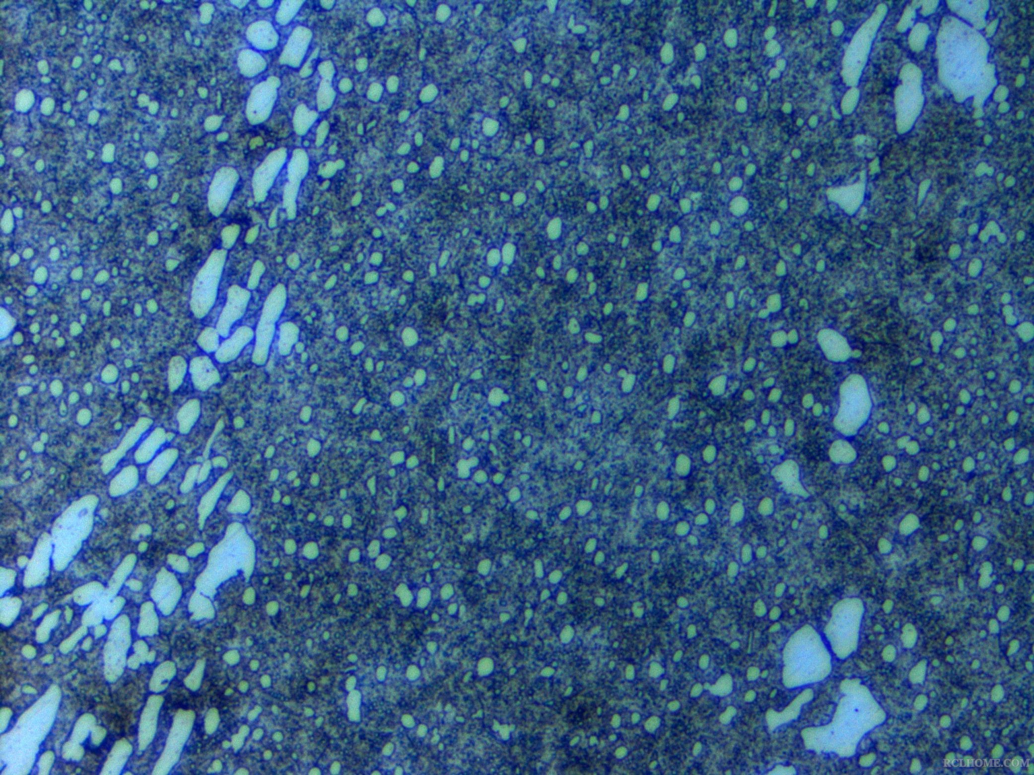

为什么高碳钢里面的碳原子倾向形成化合物(碳化物),高碳钢一般为隐针马氏体是因为固溶的碳原子少吗?
签到天数: 125 天
466
1759
1759
发表于 2017-1-18 14:40:45 | 显示全部楼层 |阅读模式
图片为Cr12MoV淬火回火组织  500X  有好几种形态的碳化物,基体为细M

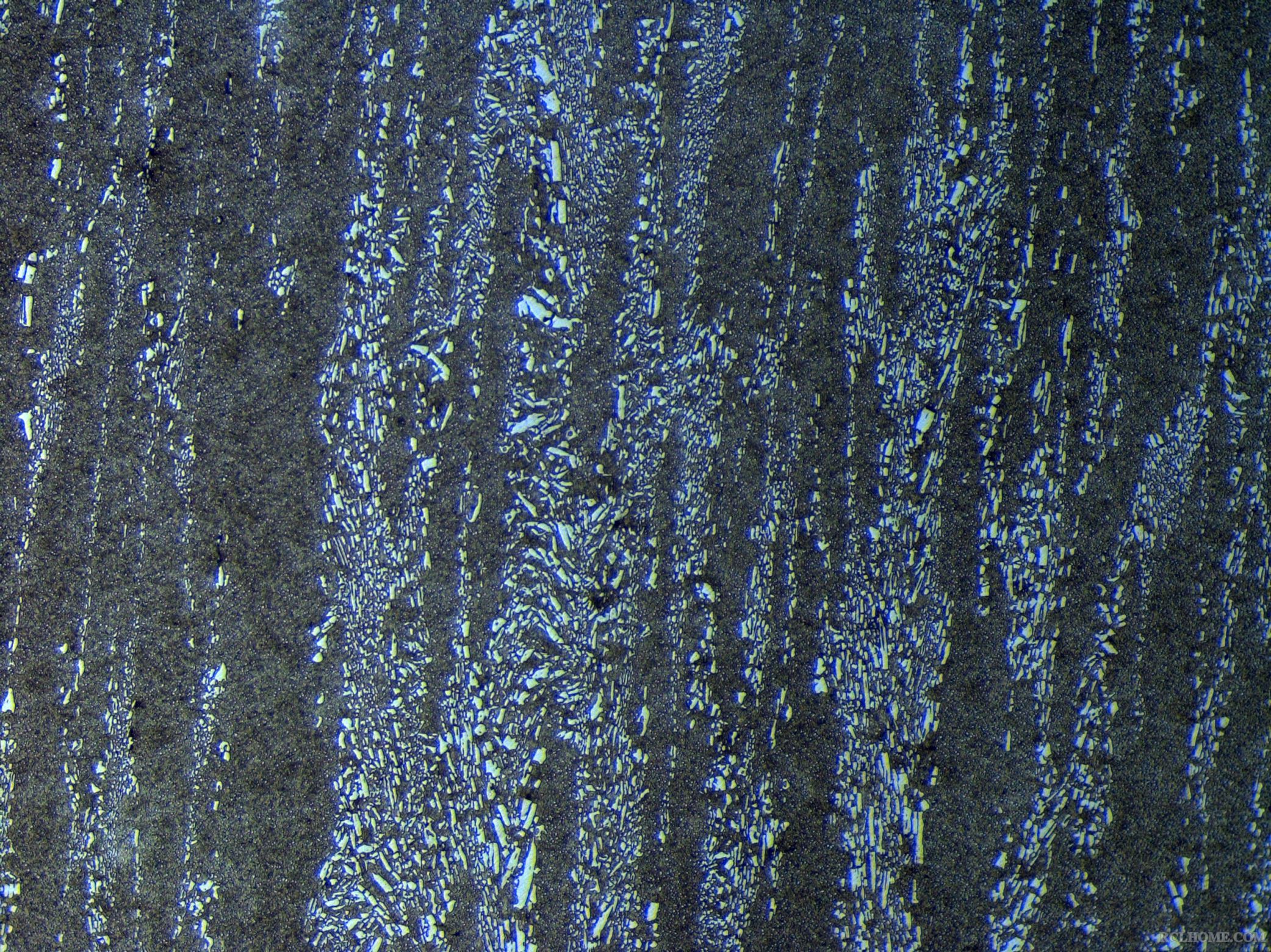

 楼主| 发表于 2017-1-19 09:15:14 | 显示全部楼层
大家再看看这个产品,热处理出了什么问题?
发表于 2017-1-19 10:07:27 | 显示全部楼层
莱氏体钢,在炼钢冷却的时候,已经析出碳化物了,这个就是我们常说的液析碳化物,或者叫一次碳化物。
看看相图应该可以明白了。

 楼主| 发表于 2017-1-19 10:12:42 | 显示全部楼层
看看 ...
这个我当然明白,我也是热处理科班出身的,为什么形成的马氏体比较细小呢,同样的倍数下,低碳合金钢淬火的马氏体为什么感觉比这个要粗大呢
发表于 2017-1-19 10:20:12 | 显示全部楼层
Abo 发表于 2017-1-19 10:12
这个我当然明白,我也是热处理科班出身的,为什么形成的马氏体比较细小呢,同样的倍数下,低碳合金钢淬火 ...
在过共析钢奥氏体化时,其实是两相区加热的,大量的未溶碳化物(包括一次和二次碳化物)钉扎晶界移动,我们知道,晶粒长大是以晶界移动来实现的,所以在合适的热处理工艺下,过共析钢很容易得到细晶。比如高速钢常见10级以上晶粒度。
不过,如果控制不好,把二次碳化物溶解得太多,那就惨了。过共析钢过热后的淬火组织,其脆性远远大于亚共析钢。

发表于 2017-1-19 10:20:16 | 显示全部楼层
第一张不错呀   怎么做出来的球状

 楼主| 发表于 2017-1-19 10:29:32 | 显示全部楼层
aaron01 发表于 2017-1-19 10:20
在过共析钢奥氏体化时,其实是两相区加热的,大量的未溶碳化物(包括一次和二次碳化物)钉扎晶界移动,我 ...
哦 这样啊  多谢指教
签到天数: 125 天
466
1759
1759
 楼主| 发表于 2017-1-19 10:30:20 | 显示全部楼层
东方 发表于 2017-1-19 10:20
第一张不错呀   怎么做出来的球状
那只是好的部分罢了,不均匀的
签到天数: 2477 天
3417
19667
发表于 2017-1-19 10:34:57 | 显示全部楼层
Abo 发表于 2017-1-19 10:30
那只是好的部分罢了,不均匀的
好吧    看来怎么破碎和分散一次碳化物是关键    热处理手段难呀

发表于 2017-1-23 11:10:33 来自手机 | 显示全部楼层
热处理看不出问题,原材料有问题。
锻造有问题。
