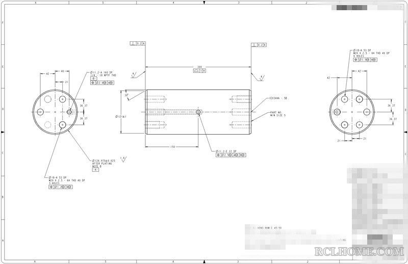

图纸图纸图纸图纸
上个图
上个图

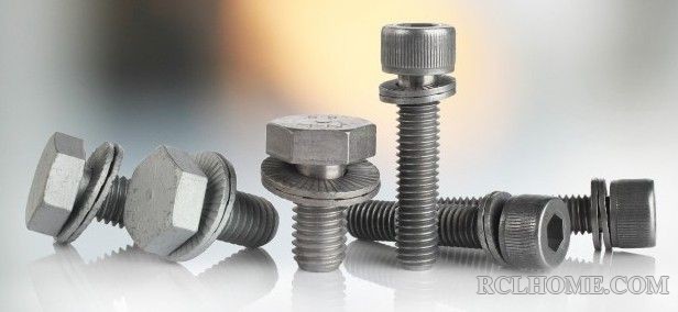

建议采用螺栓加垫片的方式堵孔淬火,如下图中间那个六角螺栓,六角头部分尽量厚点,拧紧以垫片来淬火时防止油流入,厚的六角头可以起到质量效应,使得螺孔内硬度淬不上去。

发表于 2017-1-16 16:18:02 | 显示全部楼层
aaron01 发表于 2017-1-16 11:56
建议采用螺栓加垫片的方式堵孔淬火,如下图中间那个六角螺栓,六角头部分尽量厚点,拧紧以垫片来淬火时防止 ...
这个方法适合国营或大型企业,那样对于成本不在乎,小企业就不行了。要最低的成本,做出合格的产品。
堵孔的方式我们试过了很多次
甚至往里面堵耐火土,效果都不好
发表于 2017-1-17 10:02:38 | 显示全部楼层
明明白白 发表于 2017-1-17 07:56
堵孔的方式我们试过了很多次
甚至往里面堵耐火土,效果都不好
你们不是这样堵的吧,垫片的目的是防止油流入孔内, 厚而大的六角螺栓头起的作用是增加壁厚,使得冷速降低。
