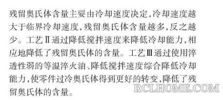

发表于 2017-1-9 22:00:34 | 显示全部楼层
孤鸿踏雪 发表于 2017-1-7 16:21
奇文共欣赏,疑义相与析。
               我认为这篇文章尽管存在闭门造车或杜撰的成分和 ...
你再看看论文中的这一段:工艺III通过使用湛透性弱的等温湛火油、降低搅拌速度综合减低冷却能力,使零件过冷奥氏体得到更好的转变,降低了残留奥氏体含量。。。
