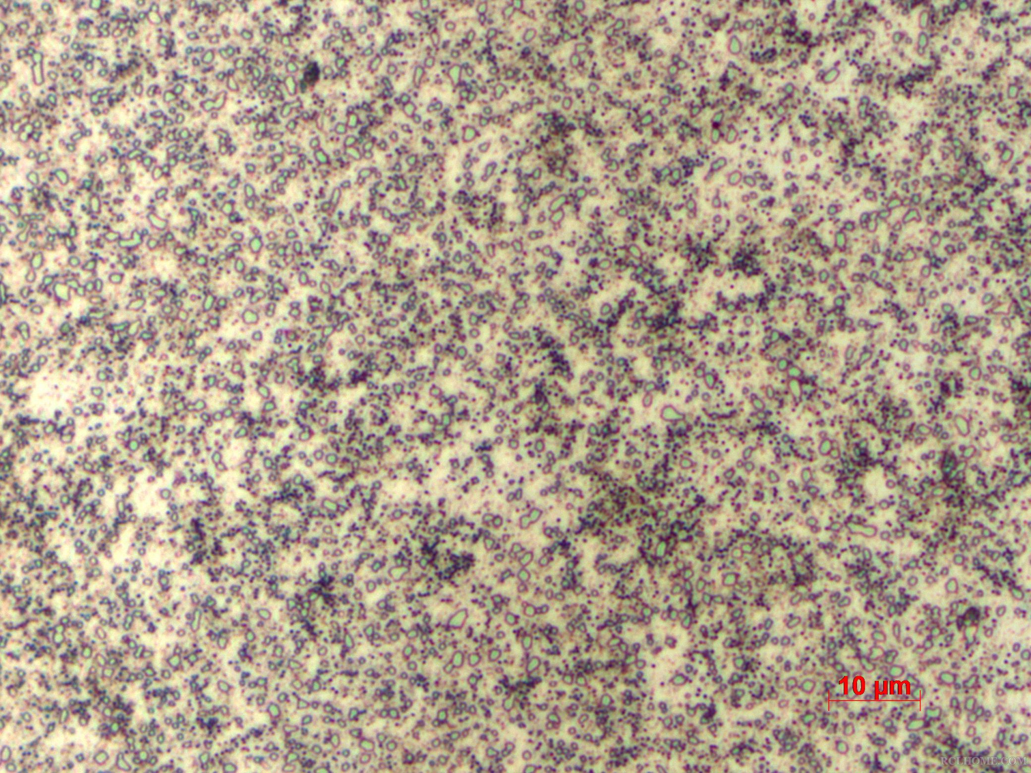

图为GCr15 淬火低回后650℃高回组织,硬度270HB,回火索式体,和球化退火组织相似,都是铁素体上弥散着颗粒状碳化物,请教为什么硬度差这么多?

硬度差这么多?跟谁比差这么多?差多少?

 楼主| 发表于 2017-1-5 16:26:23 | 显示全部楼层
孤鸿踏雪 发表于 2017-1-5 15:09
硬度差这么多?跟谁比差这么多?差多少?
GCr15球化退火一般150-200HB

发表于 2017-1-5 21:34:25 | 显示全部楼层
相似而已啊。
关键词:相似。
发表于 2017-1-5 21:35:41 | 显示全部楼层
碳化物颗粒大小与碳化物弥散程度不同。

 楼主| 发表于 2017-1-5 22:38:10 | 显示全部楼层
搬运工 发表于 2017-1-5 21:35
碳化物颗粒大小与碳化物弥散程度不同。
是因为回火索式体碳化物更加细小吗
发表于 2017-1-5 23:26:24 | 显示全部楼层
阳极君 发表于 2017-1-5 22:38
是因为回火索式体碳化物更加细小吗
碳化物颗粒大小及弥散程度不同。
发表于 2017-1-5 23:27:47 | 显示全部楼层
是因为回火索式体碳化物更加细小吗
回火温度提高,硬度会更进一步的下降。

发表于 2017-1-6 16:44:14 | 显示全部楼层
碳化物颗粒大小与碳化物弥散程度不同。
搬运大, 请问,可否更加详细的说说这2者的区别。

能不能问下:1.这个真是650℃回火的金相图片吗,怎么感觉基体组织回复和再结晶已经很完全了。
                   2.这个金相图片采用的是什么腐蚀剂制作的?
因为我感觉平时650℃回火的轴承金相组织,基体组织只是轻微回复,再结晶都没有,不太可能有这么平衡的组织。

 楼主| 发表于 2017-1-7 16:22:59 | 显示全部楼层
650℃回火,要4%硝酸酒精

发表于 2017-1-7 21:27:45 | 显示全部楼层
阳极君 发表于 2017-1-7 16:22
650℃回火,要4%硝酸酒精
就是觉得不像650℃回火的组织,这个明显就是球化组织,按理650℃回火是不可能球起来的,其他大神觉得怎么样呢。

 楼主| 发表于 2017-1-8 10:44:43 | 显示全部楼层
七月 发表于 2017-1-7 21:27
就是觉得不像650℃回火的组织,这个明显就是球化组织,按理650℃回火是不可能球起来的,其他大神觉得怎么 ...
轴承圆柱滚子,用小的高温箱式炉650保温2h,硬度270HBW
发表于 2017-1-8 14:51:24 | 显示全部楼层
再提高温度保温看看硬度是多少。
发表于 2017-1-9 13:46:48 | 显示全部楼层
我个人觉得淬火+650度回火的GCr15碳化物颗粒大小达不到这种程度。

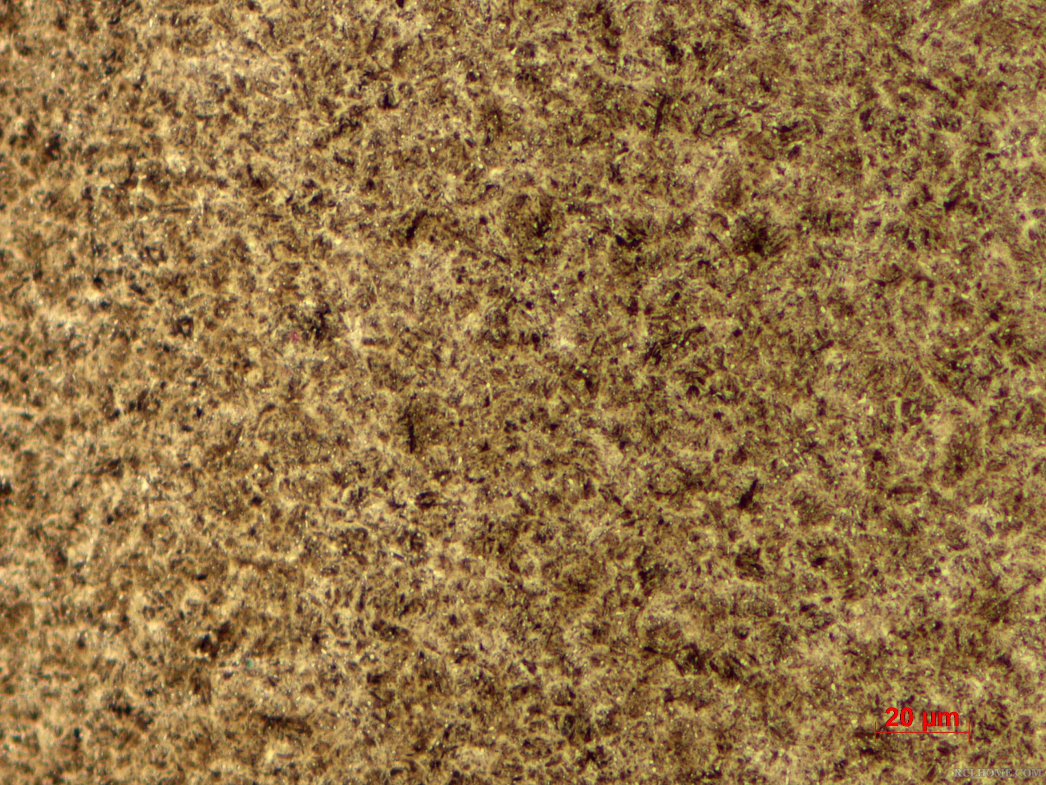

发表于 2017-1-9 22:15:29 | 显示全部楼层
就是这么认为的,一个是碳化物较粗(这个还不好说,万一原始组织碳化物本来就粗呢),最重要的就是产品是淬火的,680℃回火应该是高温回火组织,基体组织有轻微回复,不可能得到球化退火态的平衡铁素体基体。我上传两张680℃回火的GCr15金相组织,拍摄设备比较差,但是还是能明显的看出基体组织只是轻微回复,在基体组织上分布球状碳化物。

发表于 2017-1-10 08:50:23 | 显示全部楼层
GCr15的基体组织是铁素体?淬火加回火的组织感觉碳化物更加的密集啊

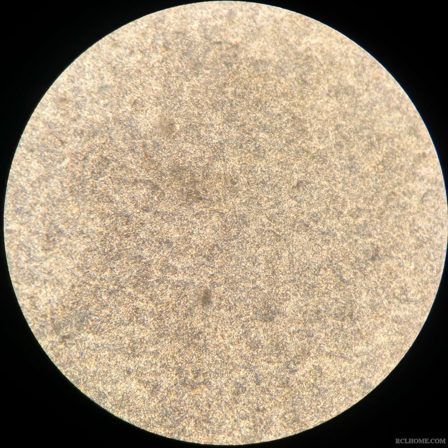

 楼主| 发表于 2017-1-10 13:26:24 | 显示全部楼层
七月 发表于 2017-1-9 22:15
就是这么认为的,一个是碳化物较粗(这个还不好说,万一原始组织碳化物本来就粗呢),最重要的就是产品是 ...
高温回火前金相,淬火加低回

发表于 2017-1-11 12:13:22 | 显示全部楼层
阳极君 发表于 2017-1-10 13:26
高温回火前金相,淬火加低回
看了你淬火低回火的组织,碳化物明显比回火后小一些,我现在也奇怪,为什么你的680℃就能回到那么平衡的组织,而我自己试验了,就只是轻微回复,根本做不到非常平衡的铁素体基体。
