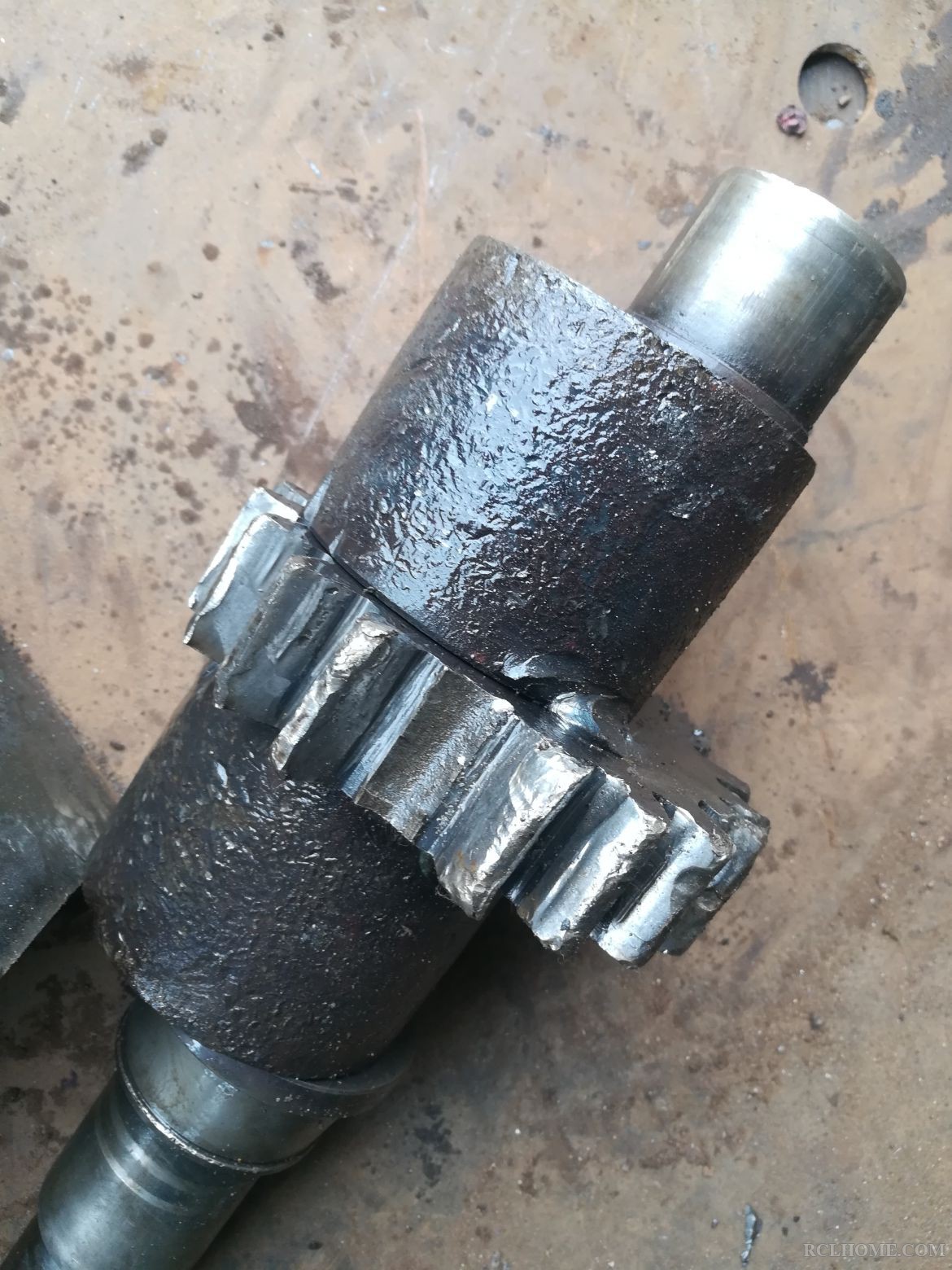

同步齿崩齿,
这是什么原因同步齿轮崩齿
这是什么原因同步齿轮崩齿

什么材料?做过什么热处理?热处理技术要求?齿轮模数?

分析不出来原因的,这种失效方式遍地都是,如果在第一现场可以看看是否是用过程中缺油。

请问有零件的图纸要求吗?以便于分析。

         不知道什么材料?经过了什么热处理?从楼主提供的照片看,感觉应是结构钢整体淬火的齿轮在冲击、啮合不平稳的情况下损坏的

45钢,经过热处理之前会崩齿,后来再600退火,照样崩齿,有些又不会崩齿

齿轮模数6m外径120mm

两个轴,两个同步齿轮,偏心轴,转速3500

是整体淬火吧?硬度在什么范围?

一个齿轮焊接在偏心轴上,构成了偏心齿轮轴

从失效形式看,强度明显不够。

齿轮偏心,受力点不均匀。
我认为齿轮模数小了点,转数3500,也不低,必须经过表面硬化处理
建议肉再做厚点,模数设计还要大一点,选择不同的材料,合适的工序流程
应该可以解决这个问题

感觉装配是里面掉东西在里面造成的

信息太少没法确定。但有点像设计不良。

明显强度不够,除了换材料之外,应该设计成为斜齿啮合而不是直齿,这样可以减少冲击带来疲劳,因为是偏心轴。
