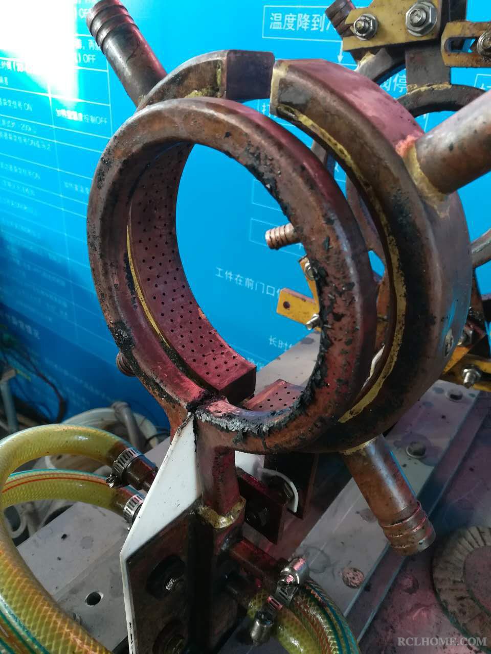

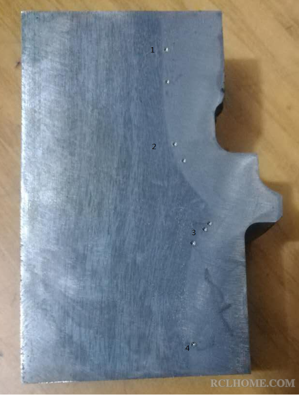

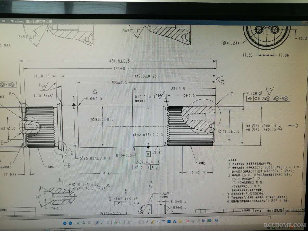

图纸,数控程序,感应器都有了
加热方向是长轴端开始,大家来瞅瞅这个活怎么能保证凸台处两段的硬化层。
再附上面程序干出来的感应曲线
2、3两处不好搞啊
关键是机床频率太高了,7000hz,要是给我降到2000左右就好搞了
发表于 2017-1-1 11:08:25 | 显示全部楼层
找电工,调一下匝比!

 楼主| 发表于 2017-1-1 11:28:35 | 显示全部楼层
随风飘飘 发表于 2017-1-1 11:08
找电工,调一下匝比!

发表于 2017-1-1 18:36:11 | 显示全部楼层
斜包式的有效圈试过没

 楼主| 发表于 2017-1-1 18:45:13 | 显示全部楼层
腊月寒沫 发表于 2017-1-1 18:36
斜包式的有效圈试过没
不行,那样下面加热的时候R角加热不到

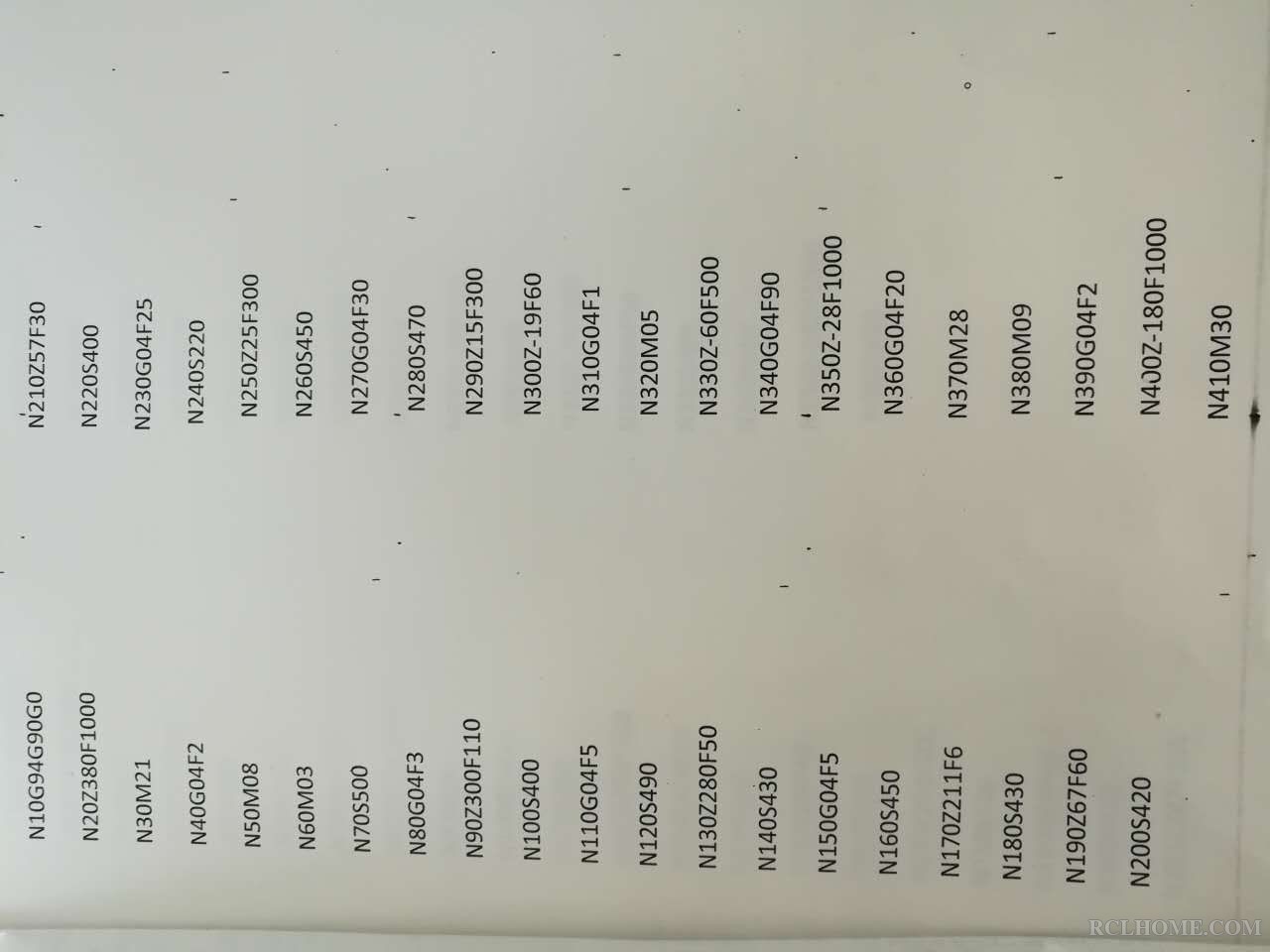

发表于 2017-1-1 23:15:13 | 显示全部楼层
程序里能调整功率么
M代码说说,不认得G4F30\90\28时间看不懂
发表于 2017-1-2 06:54:30 来自手机 | 显示全部楼层
G4代表等待,F30是指30秒,\是候选时间。
发表于 2017-1-2 09:12:11 | 显示全部楼层
G4晓得,那么长的时间是为啥
发表于 2017-1-2 09:34:55 | 显示全部楼层
未端冷却还是要这么长时间的。
发表于 2017-1-4 07:36:03 | 显示全部楼层
那个喷水圈有点明堂。
发表于 2017-1-4 08:17:19 | 显示全部楼层
.龟版专业

 楼主| 发表于 2017-1-12 12:56:25 | 显示全部楼层
我要加宽下喷水圈试试,我也是怀疑下部冷却不足
