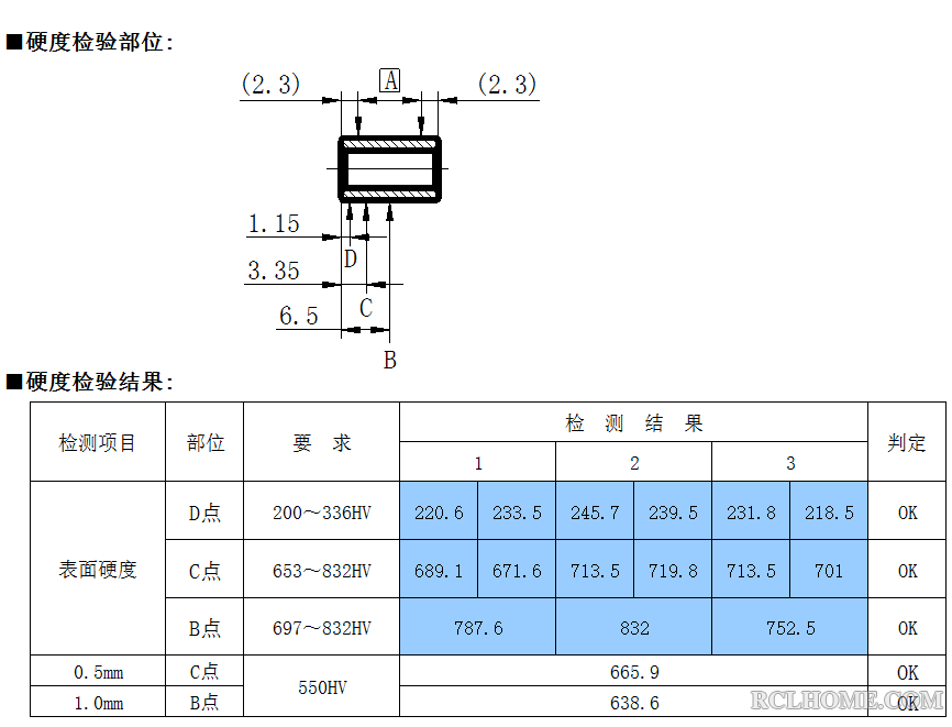

      这个是典型的滚轮内销柱,材料GCr15,两头1.5mm是为了满足铆接为特定预留不淬火,其实这种产品有两种类型的,一种是中空的,另一种是实心,原图技术要求的都是一样的(也不知道从那个公司传出来的,大家都在用),对于实心的产品,上面的技术要求无可厚非,可是空心的,如果先打孔,基本上都会淬透,所以就有两种供货形式,客户如果允许的情况,就是允许淬透的,我们公司现在接受的就是这种形式的产品,检测情况如下: 2017-01-11_214310.png
    还有一种情况就是,客户要求必须完全符合技术要示,而且沟通也不行,那就完全按照技术要求做了,先高频淬火再打孔,硬化层深度尽量浅,能够给客户检测芯部硬度的位置。
