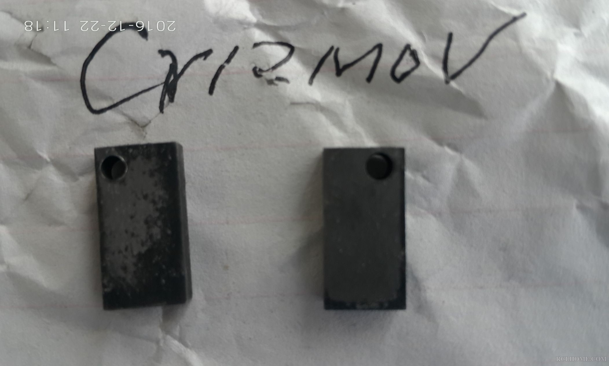

           这个材料说是Cr12MoV,但氮化后进行金相组织检测时发现基体根本不是Cr12MoV,大家可根据下面的金相照片判断一下这个基体材料大概属于哪一类材料,其含碳量的大致范围(照片在下页上传)

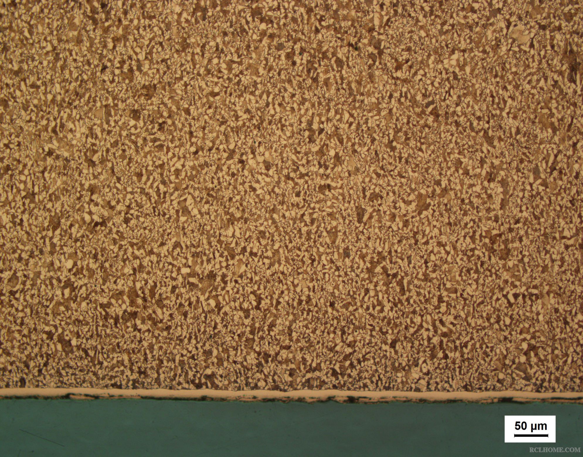

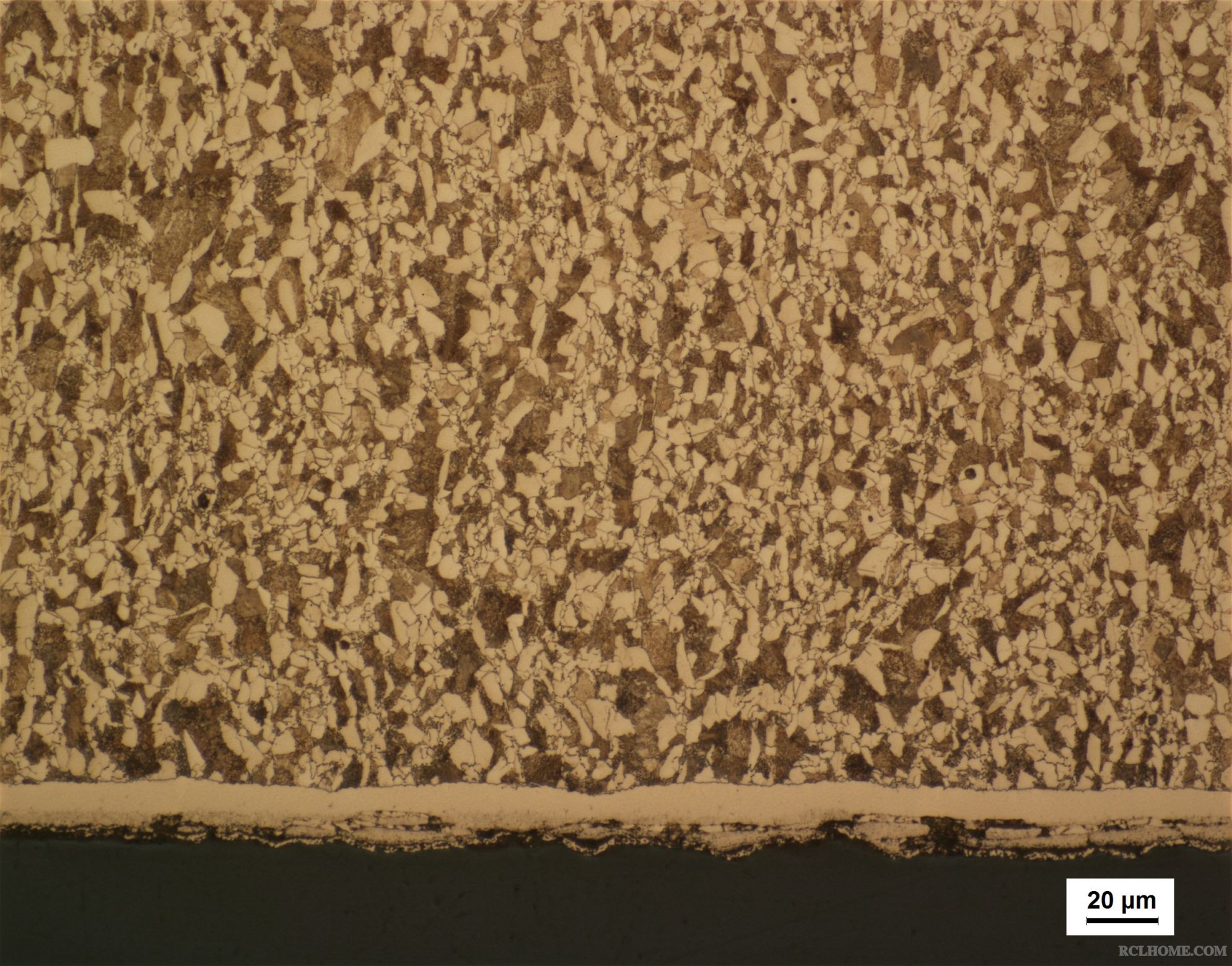

          接上贴,氮化后的金相照片

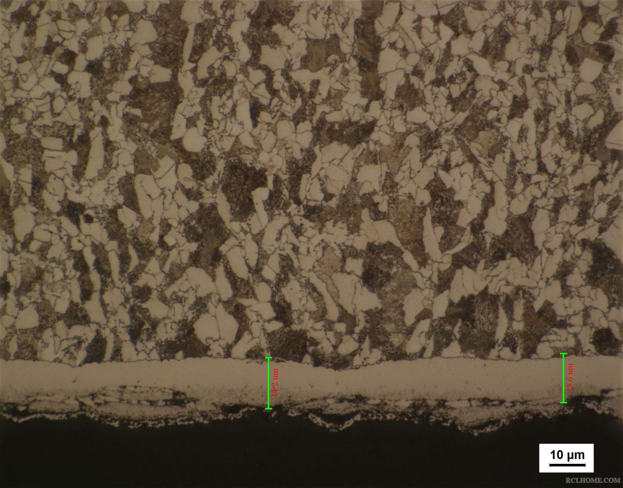

           看看高倍的
发表于 2016-12-30 12:13:31 | 显示全部楼层
瞎蒙一把,正火态45钢。

发表于 2016-12-30 12:15:49 | 显示全部楼层
含碳量应该在0.2-0.3之间,估计是低碳合金结构钢。

发表于 2016-12-30 13:35:28 | 显示全部楼层
35号钢估计是 基体组织的话铁素体含量比珠光体的含量稍多一些 根据杠杆定律 推测含碳量大概在0.35左右
发表于 2016-12-30 14:35:51 | 显示全部楼层
Julian 发表于 2016-12-30 13:35
35号钢估计是 基体组织的话铁素体含量比珠光体的含量稍多一些 根据杠杆定律 推测含碳量大概在0.35左右 ...
我猜测可能也在0.35-0.4之间,因为是正火组织,所以可能有点偏差。
 楼主| 发表于 2016-12-30 17:39:21 | 显示全部楼层
aaron01 发表于 2016-12-30 12:13
瞎蒙一把,正火态45钢。
           我猜可能是30~35Cr或30~35CrMo。清淡可以让朋友做个光谱分析,看看大家蒙的怎么样

            材料就是这个试样
 楼主| 发表于 2017-1-1 14:43:01 | 显示全部楼层
          呵呵,大家都没有猜中,经确认实际材料为40Cr。
