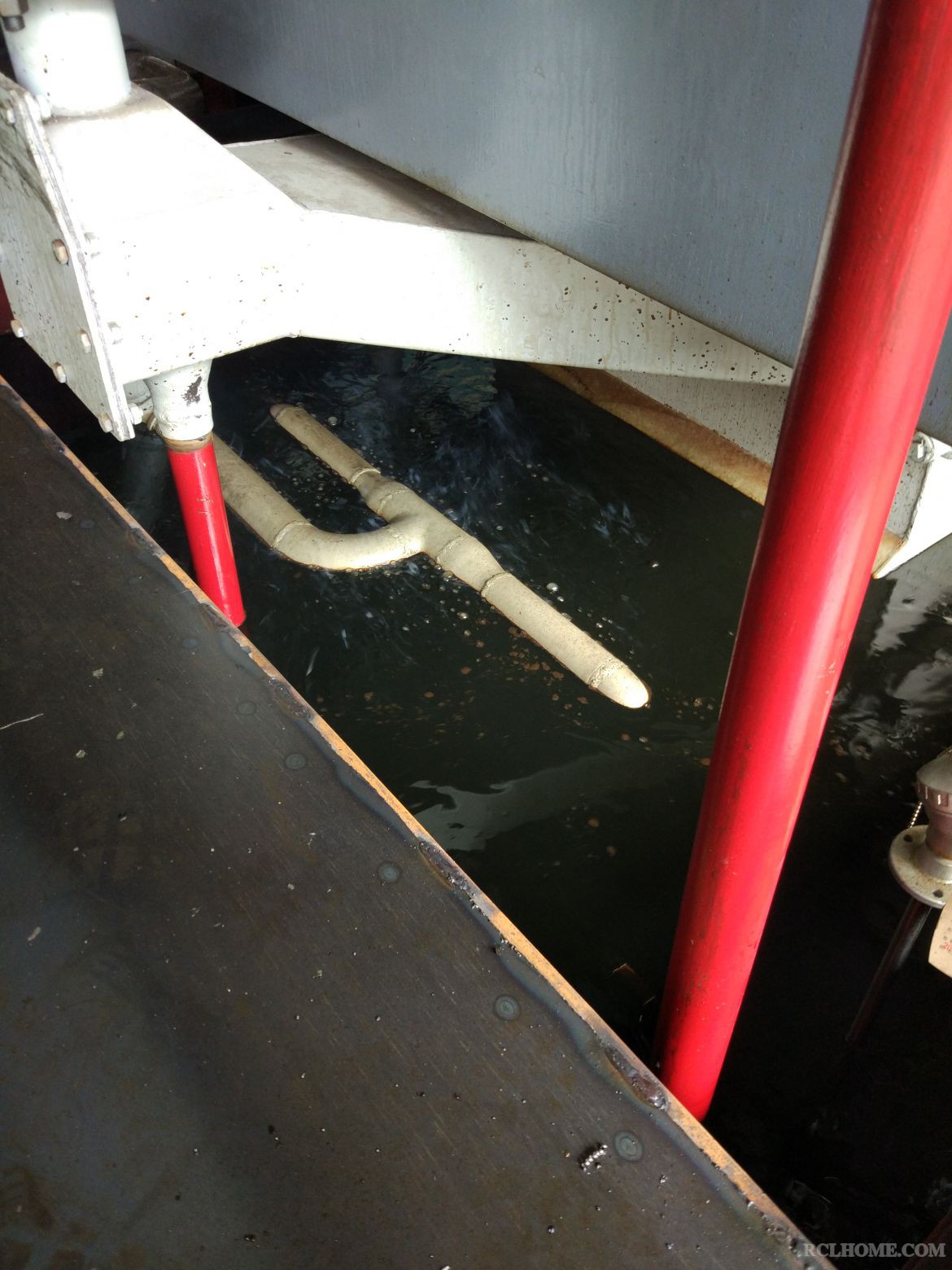

发表于 2016-12-30 10:52:35 | 显示全部楼层 |阅读模式
如题,何解,请教专家............

 楼主| 发表于 2016-12-30 11:20:52 | 显示全部楼层
sheyingyong 发表于 2016-12-30 11:13
泵里是不是有空气啦,多用一会就可以了,照片弄几张上来
前段时间开始有  现在更多  不知道空气是怎么进去的

 楼主| 发表于 2016-12-30 11:58:14 | 显示全部楼层
sheyingyong 发表于 2016-12-30 11:27
你的油是不是太少了,我认为是出油口进去的
油位有报警装置   没有发现报警   等下再确认一下实际状况    您指的是幕帘的出油口吗     那是没有接触油面的     高出来很多

 楼主| 发表于 2016-12-30 13:22:55 | 显示全部楼层
刚确认油位报警装置正常   没有报警   实际液位比以前确实低了10-20mm    但不知是否因此引起气泡    已安排人员添加淬火油    本来生产的添加周期是一月加一次

 楼主| 发表于 2016-12-30 16:23:48 | 显示全部楼层
sheyingyong 发表于 2016-12-30 13:27
特别是刚启动的时候,液面先下去,然后再起来,所以容易有气泡
已验证   液面加高20mm   气泡还是很多
发表于 2016-12-30 16:32:23 | 显示全部楼层
油泵里面进了空气
发表于 2016-12-30 16:44:42 | 显示全部楼层
东方 发表于 2016-12-30 16:23
已验证   液面加高20mm   气泡还是很多
泵前面过滤器打开清理一下。

 楼主| 发表于 2016-12-30 20:55:09 | 显示全部楼层
嗯    同感    设备人员没有查出来    看来要换泵了
发表于 2016-12-30 21:34:59 | 显示全部楼层
请检查一下泵的密封。
发表于 2016-12-30 21:37:56 | 显示全部楼层
检查密封情况,或将泵的排气塞打开排气后再试试。

 楼主| 发表于 2016-12-31 10:04:31 | 显示全部楼层
多谢高工    节后再请设备一道检查一下
发表于 2016-12-31 10:16:08 | 显示全部楼层
东方 发表于 2016-12-31 10:04
多谢高工    节后再请设备一道检查一下
如果只是需要排气,松松排气塞即可,这个工作自己就可以做。
发表于 2016-12-31 12:15:45 | 显示全部楼层
还有抽油泵连接的小槽有没有可能堵住,如堵住也会发生这类情况

 楼主| 发表于 2017-3-1 10:06:11 | 显示全部楼层
搬运工 发表于 2017-2-28 21:17
现在是什么情况?
能否上个视频看看?
清油槽
