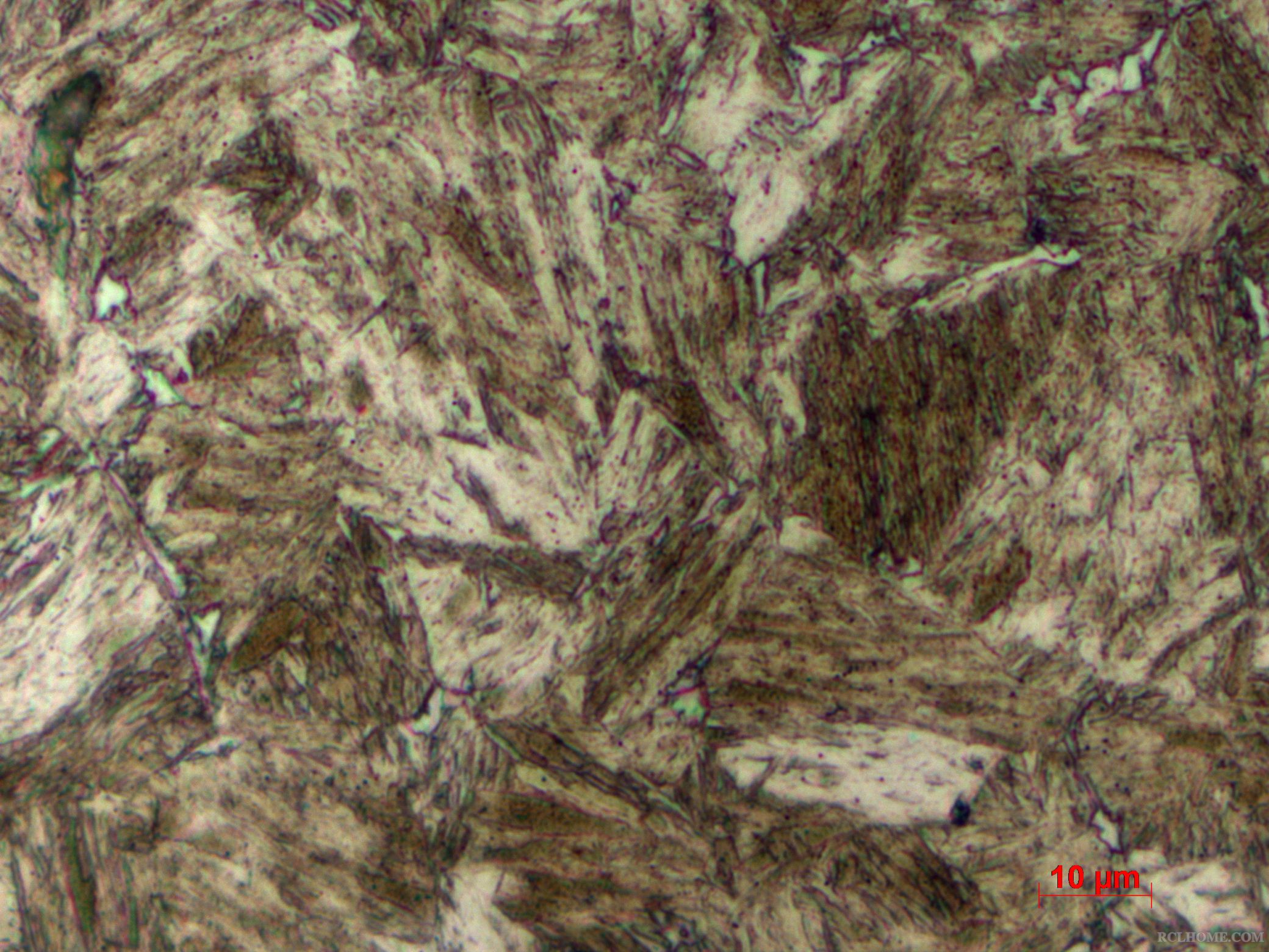

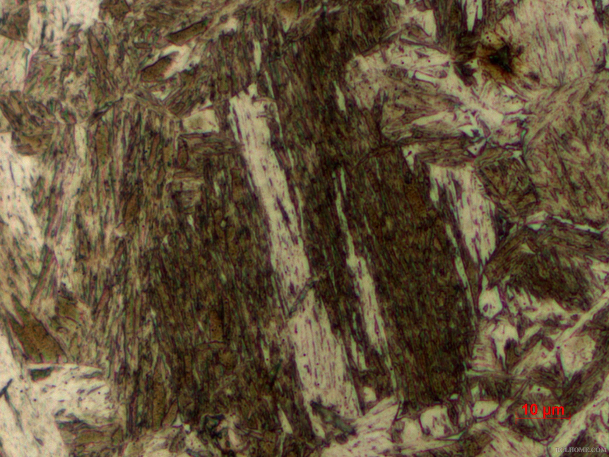

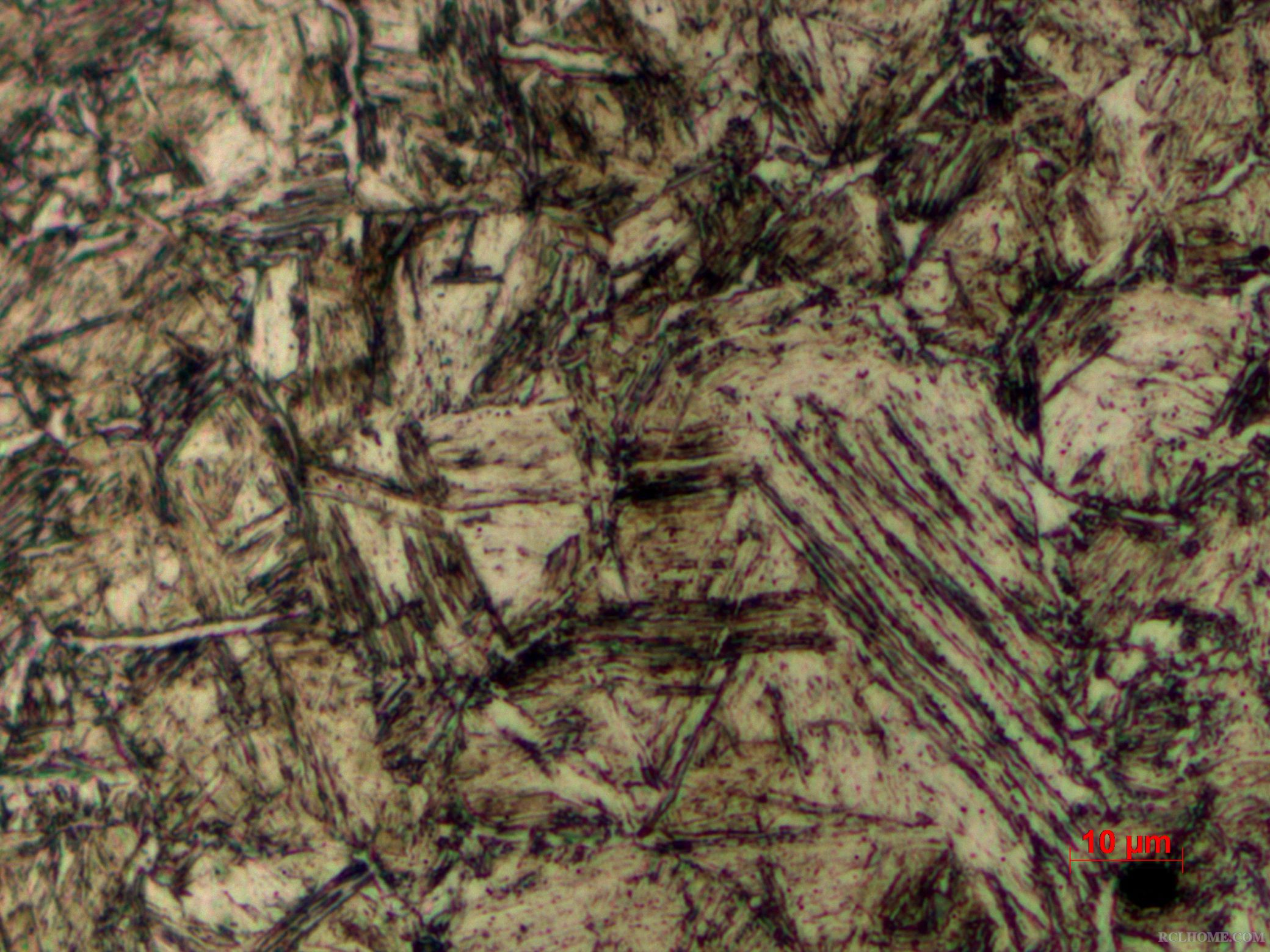

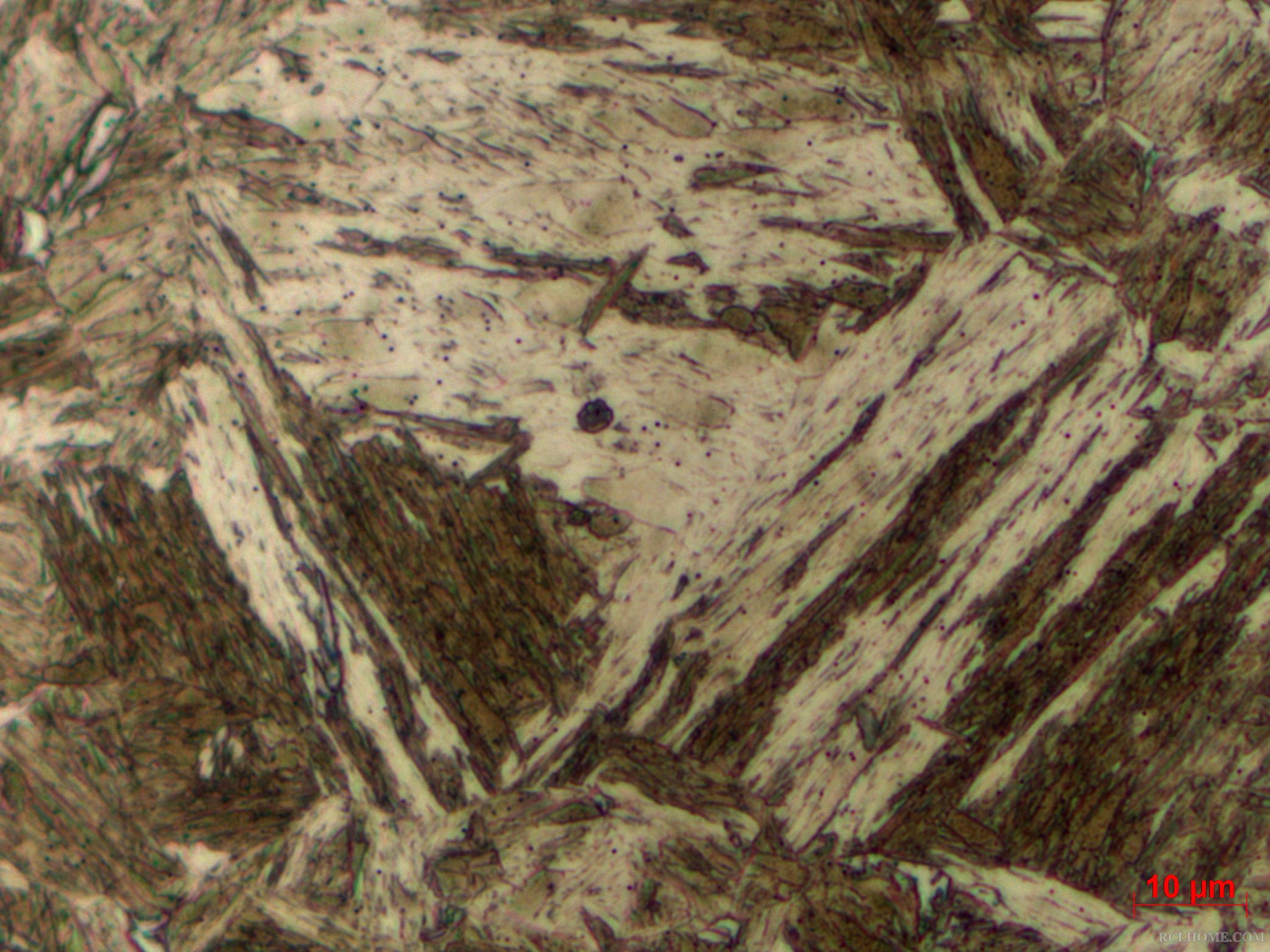

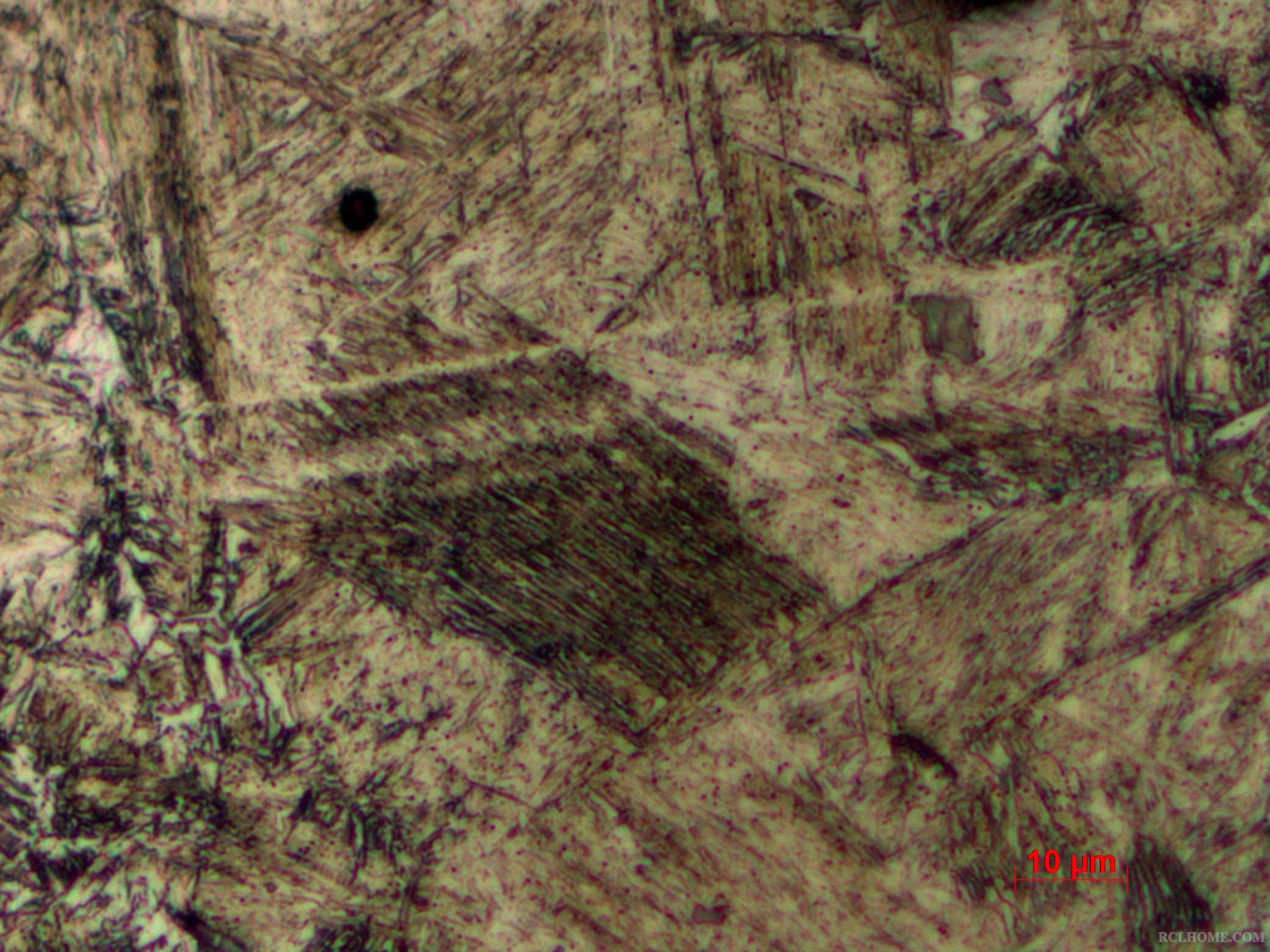

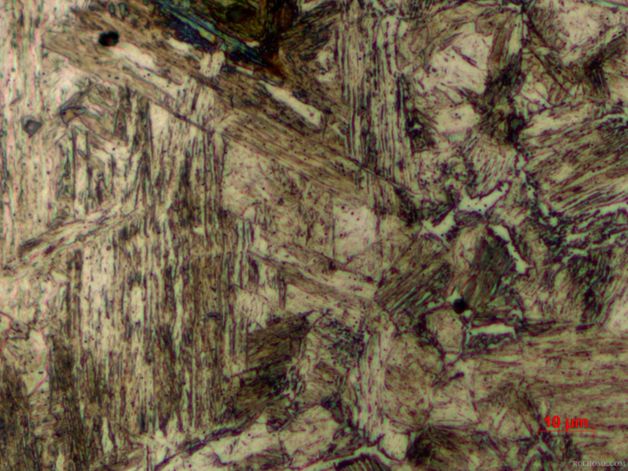

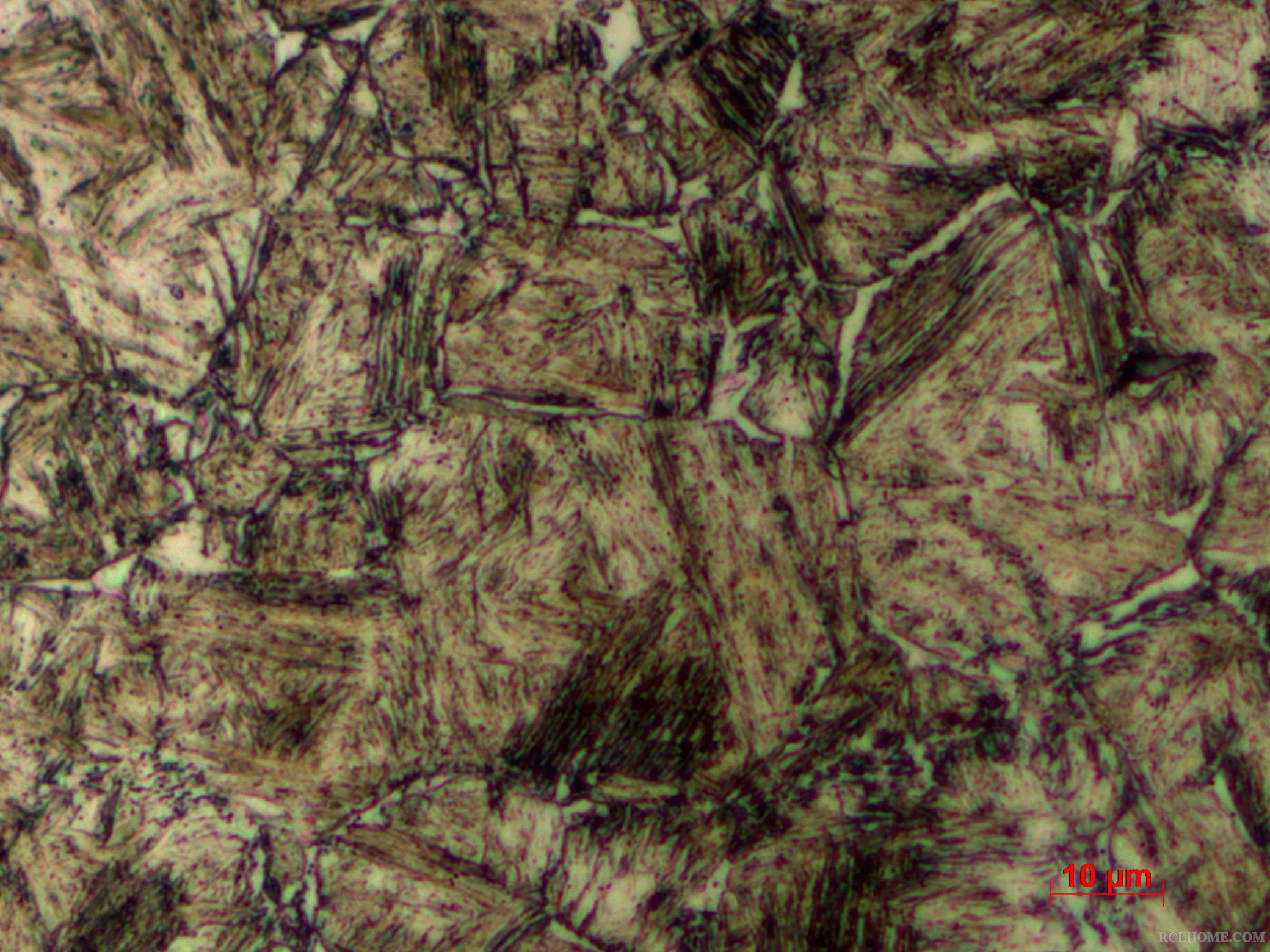

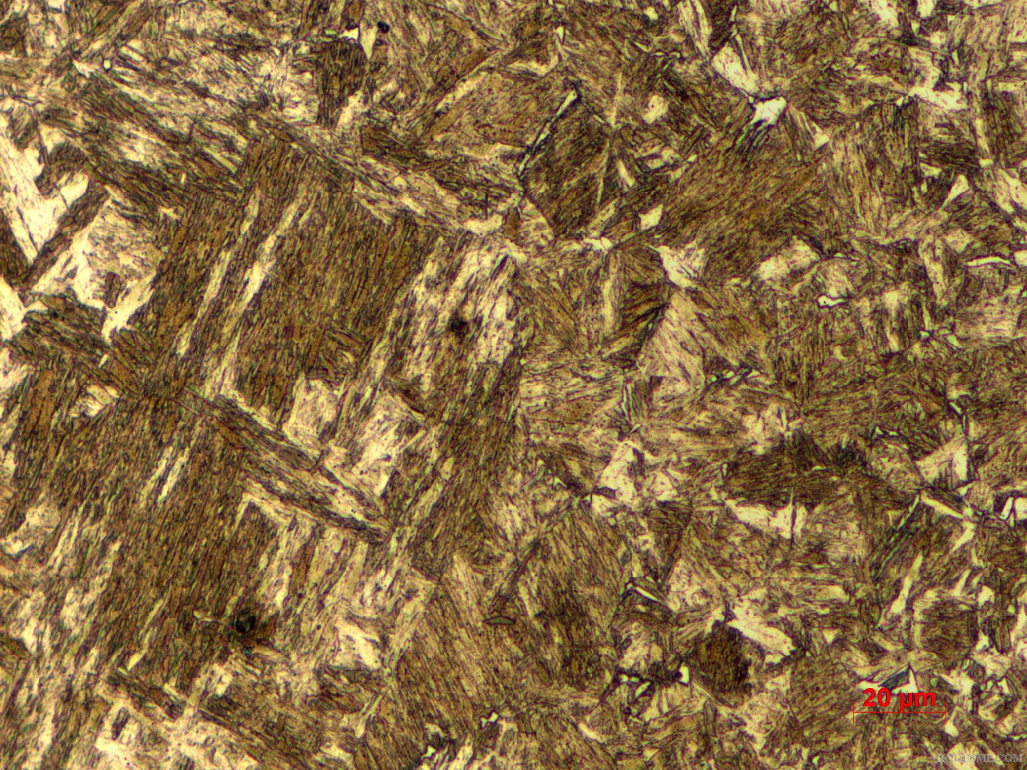

20CrMnTi     1000℃水淬,图中有上贝氏体吗?

上贝氏体我没有看到。

板条马氏体组织比较粗大 但是没有看到上贝氏体

为了观察粗大 板条马氏体

未看到上贝

那就只有马氏体和网状铁素体了
发表于 2016-12-31 11:10:53 | 显示全部楼层
         大家众口一词:未看到上贝,那么有没有下贝,或者粒贝、无碳贝氏体呢?

基本上都是粗大板条马氏体,下贝氏体是没有的,但是无碳贝氏体就不好说了,请下看下图,两三条铁素体平行,中间是奥氏体转变产物-板马。 2016-12-31_122307.png
