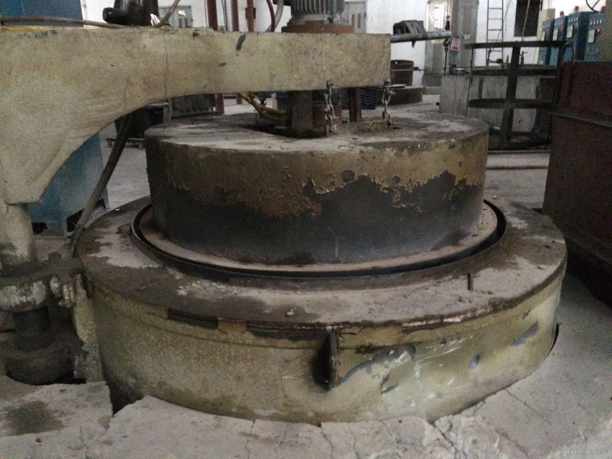

好像还有一台离子氮化炉啊。

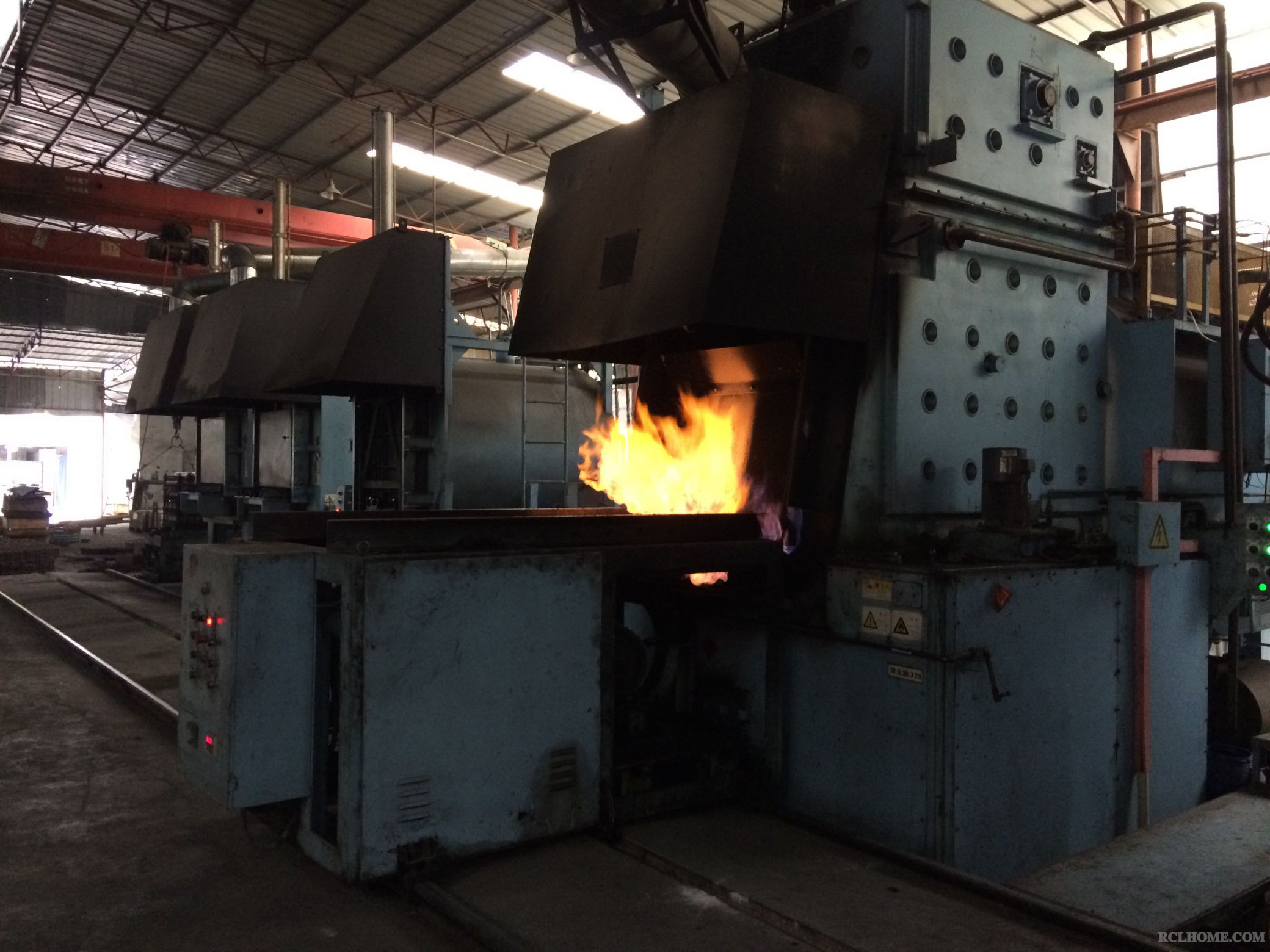

好多热处理厂都比此设备多啦
发表于 2016-12-30 09:52:09 | 显示全部楼层
一路向北 发表于 2016-12-30 08:08
好像还有一台离子氮化炉啊。
你确定那台罩式的是离子氮化炉?

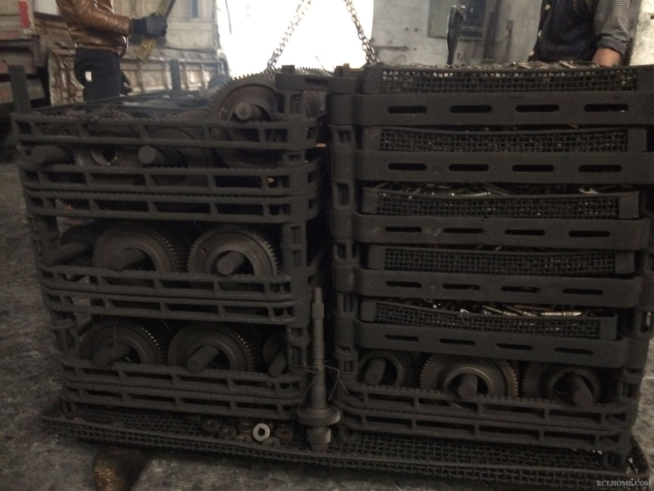

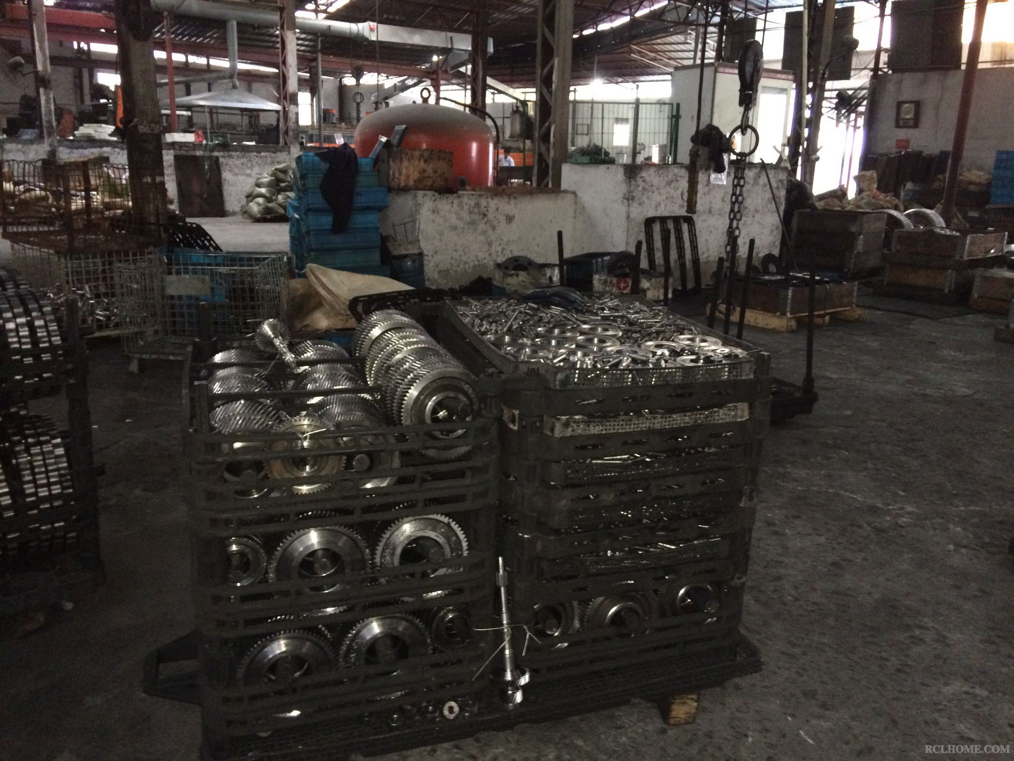

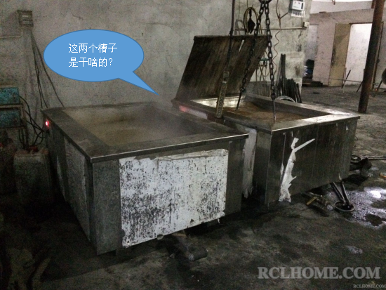

发表于 2016-12-30 10:20:02 | 显示全部楼层
这两个槽子是干啥的?
发表于 2016-12-30 10:21:47 | 显示全部楼层
好像是发黑用的

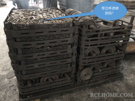

发表于 2016-12-30 10:22:31 | 显示全部楼层
有这样渗碳的?
发表于 2016-12-30 10:25:39 | 显示全部楼层
所以我说只能做低端货
发表于 2016-12-30 10:35:00 | 显示全部楼层
sheyingyong 发表于 2016-12-30 10:25
所以我说只能做低端货
         关键是装炉如此不规范,不应是设备问题

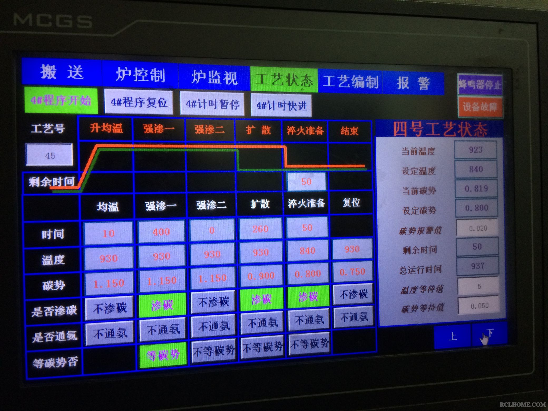

发表于 2016-12-30 10:38:45 | 显示全部楼层
孤鸿踏雪 发表于 2016-12-30 10:35
关键是装炉如此不规范,不应是设备问题
设备也有问题,多用炉只有2台搅拌器,无法控制变形

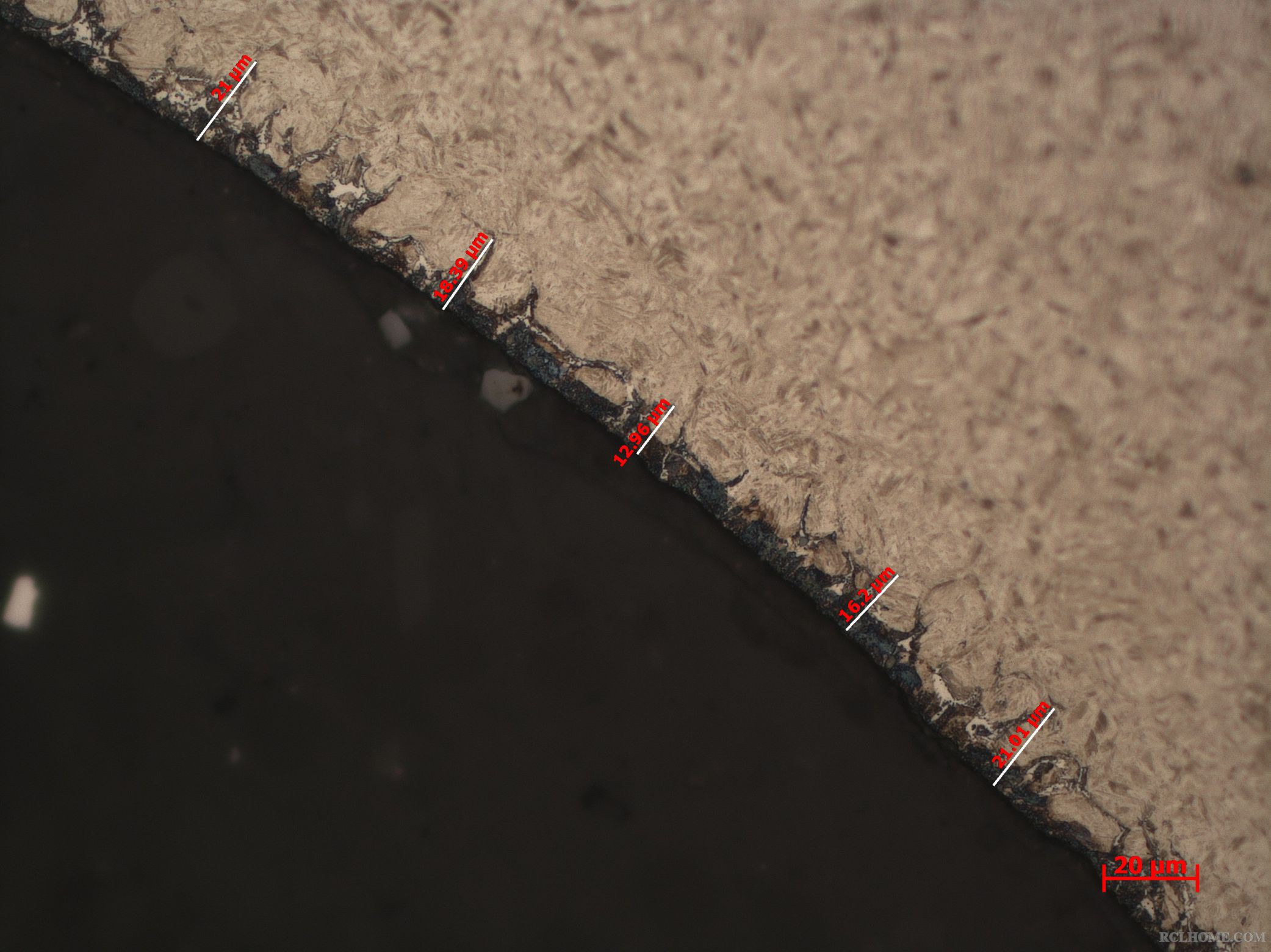

老孤看看这个内氧化层白色的东东是什么?
发表于 2016-12-30 11:37:19 | 显示全部楼层
wanggong 发表于 2016-12-30 11:27
不是我去的,详情不清楚。渗碳剂也没有问。先猜猜。
老孤看看这个内氧化层白色的东东是什么?
         惭愧,汗颜啊!第一次见到这种景象,真不知道它是什么宝贝
发表于 2016-12-30 11:37:26 | 显示全部楼层
老孤看看这个内氧化层白色的东东是什么?
发表于 2016-12-30 11:38:52 | 显示全部楼层
老孤看看这个内氧化层白色的东东是什么?
什么材料?我看你这幅照片应该是浅腐蚀的,可以看看抛光状态下是否还有那些白色的宝贝

 楼主| 发表于 2016-12-30 12:02:39 | 显示全部楼层
孤鸿踏雪 发表于 2016-12-30 11:38
什么材料?我看你这幅照片应该是浅腐蚀的,可以看看抛光状态下是否还有那些白色的宝贝 ...
材料20MnCrS5,内氧化确实是浅腐蚀的。
我们自已炉子上做没有这个东西,委外热处理试验出现这个东西。

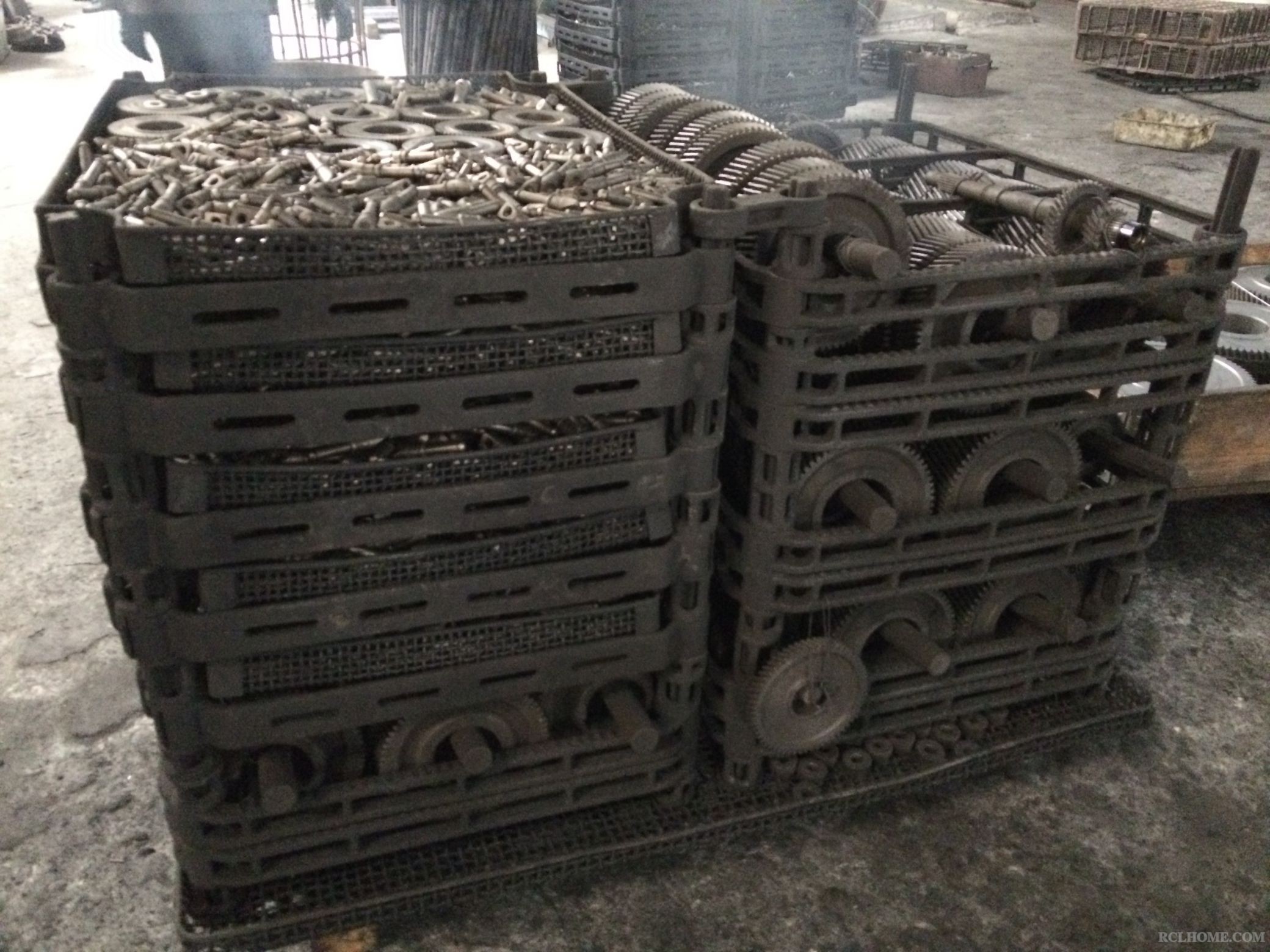

4859
发表于 2016-12-30 12:07:45 | 显示全部楼层
我看到也觉得奇怪。
毕竟我没见过实际渗碳,氮化的工作和炉子。
一般上,工件是不是必须要暴露表面以得到渗碳效果?
这个叠得很高的不知道什么热处理。
老孤看看这个内氧化层白色的东东是什么?
感觉有点像铁素体

发表于 2016-12-30 12:36:34 来自手机 | 显示全部楼层
我们自已炉子上做没有这个东西,委外热处理试验出现这个东西。 ...
请问王工,你们自己做的是没有这个白色的东西还是没有非马组织?

 楼主| 发表于 2016-12-30 12:41:27 | 显示全部楼层
没有白色的东东。
非马肯定有,还做不到没有非马。

 楼主| 发表于 2016-12-30 12:43:27 | 显示全部楼层
simida 发表于 2016-12-30 12:07
我看到也觉得奇怪。
可能是临时存放吧?年底月底盘点。不一定是这个样子进炉。

发表于 2016-12-30 14:24:32 | 显示全部楼层
几乎看不到专业的热处理管理,操作者穿戴也很随意,可以想象,执行工艺的过程是很失控的。至于白亮东西,我认为是表面的氧化物
发表于 2016-12-30 15:25:28 | 显示全部楼层
渗碳表面怎么可能出现铁素体呢?

发表于 2016-12-31 13:28:08 | 显示全部楼层
现在听说有的单位非马可以做到3个μm,可能设备和气氛以及装炉方式和装炉量、淬火介质都有关系
发表于 2016-12-31 13:34:00 | 显示全部楼层
这个装炉量非马最多只有21μm,那还不错呢,框子外面还要挂一个,私人企业确实没办法,单价低,从哪儿来利润,
多挂一个是一个

发表于 2016-12-31 14:32:13 来自手机 | 显示全部楼层
孤鸿踏雪 发表于 2016-12-30 15:25
渗碳表面怎么可能出现铁素体呢?
但是这个白色的东西出现在了屈氏体里面。所以感觉有点像铁素体。

发表于 2016-12-31 16:52:35 | 显示全部楼层
如果用更高的倍数观察,可能会发现一些端倪
