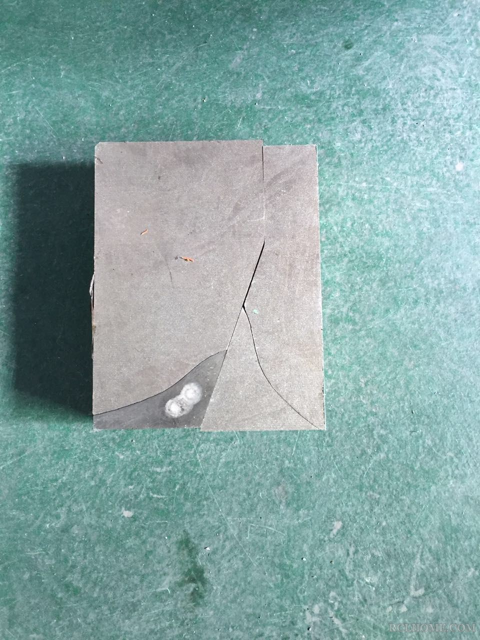

Cr12MoV 回火后开裂
发表于 2016-12-28 07:49:21 | 显示全部楼层 |阅读模式

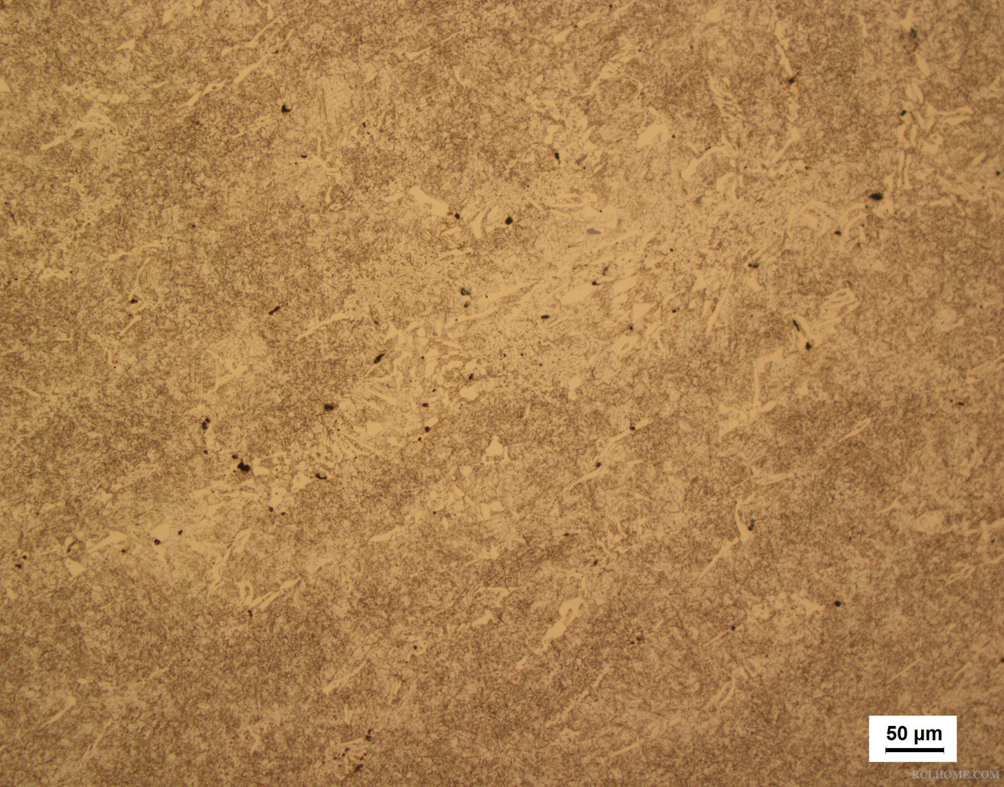

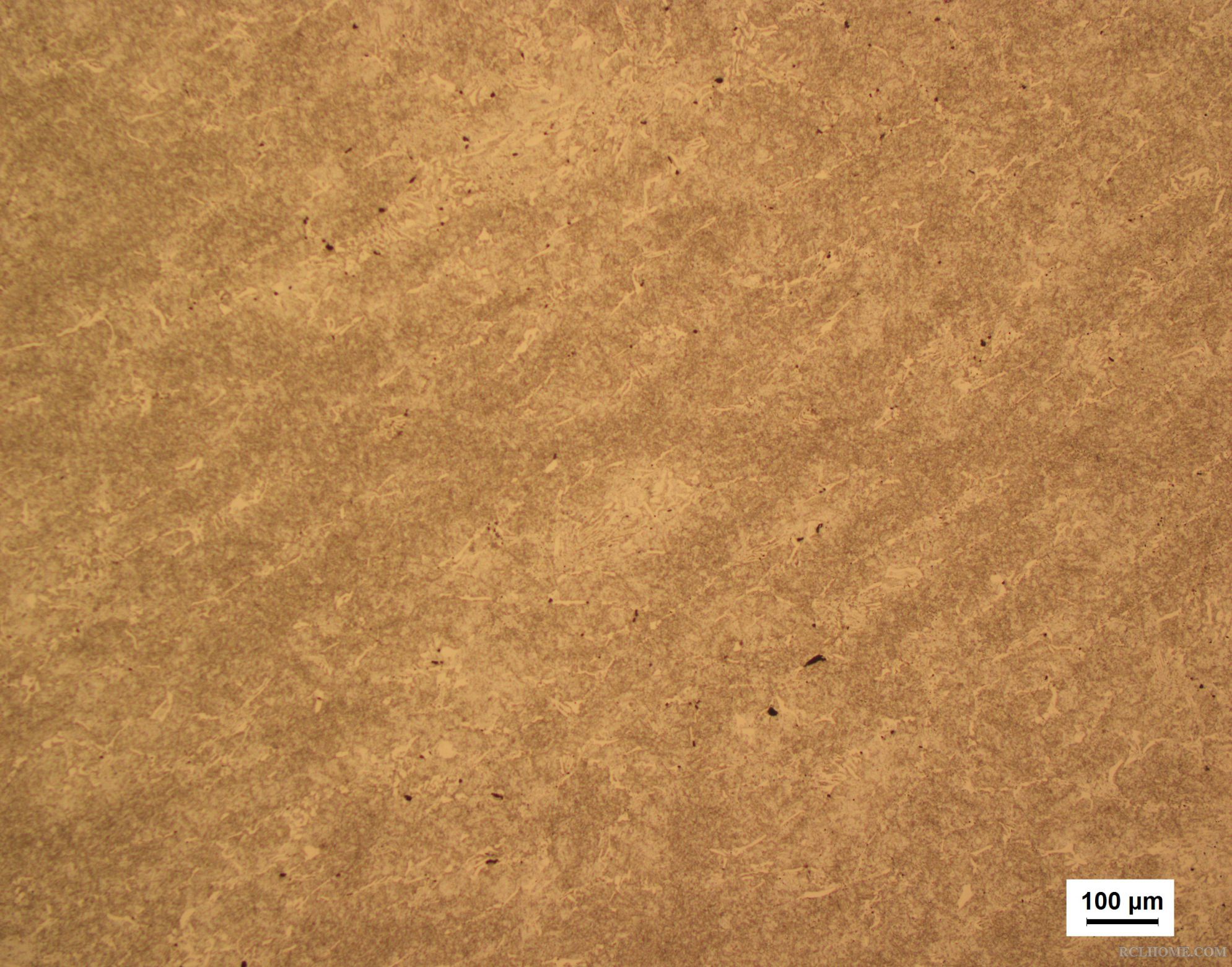

横向组织:

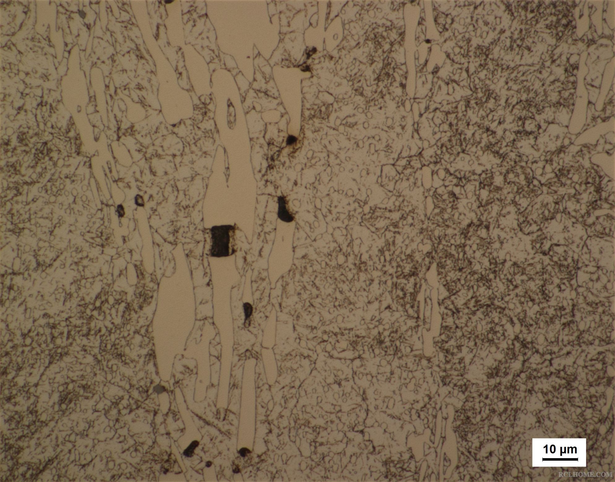

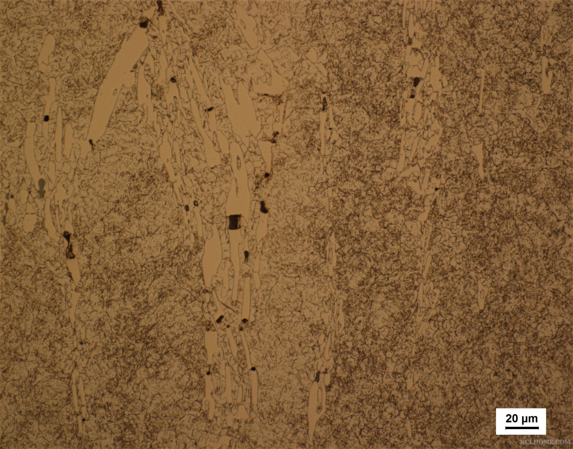

纵向组织:

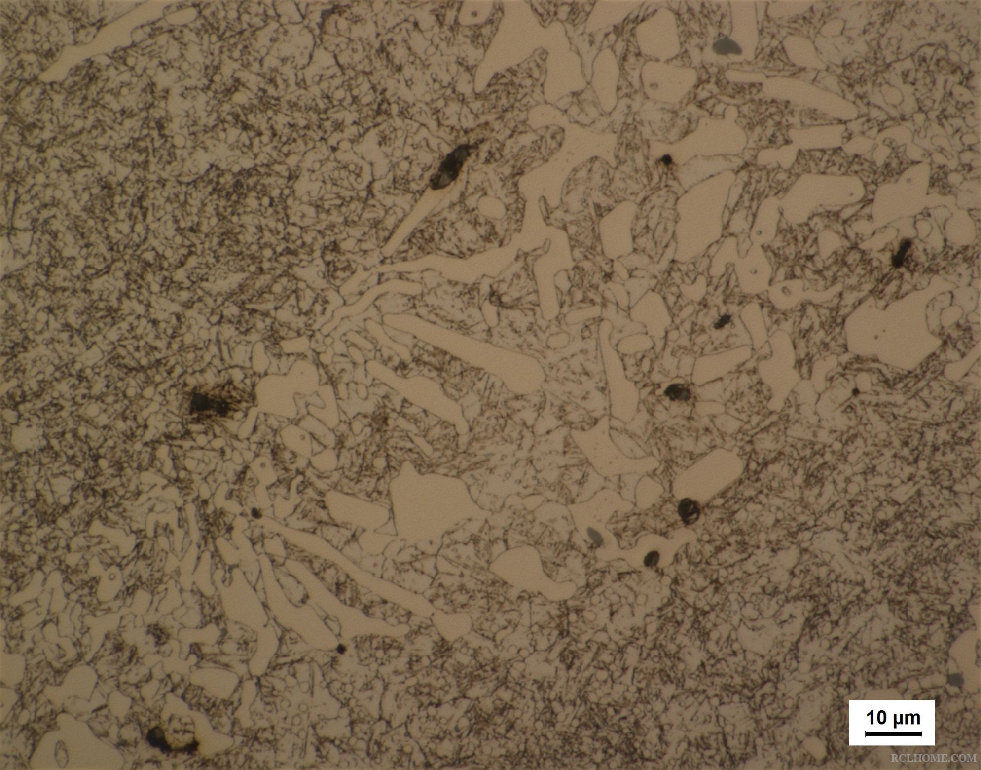

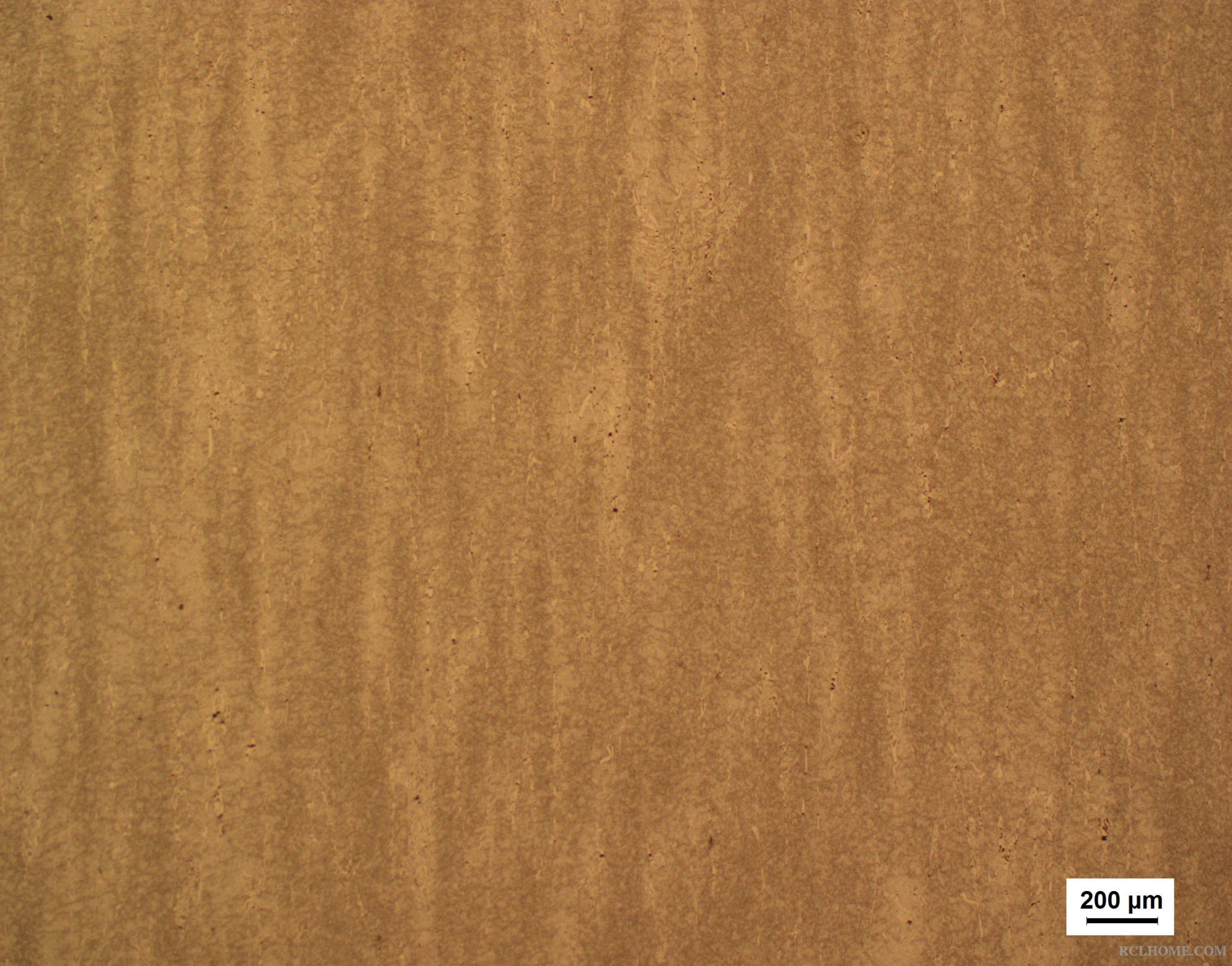

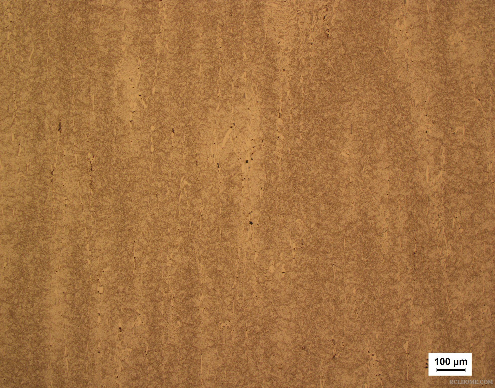

相对昨天的http://www.rclhome.net/forum.php?mod=viewthread&tid=25961&extra=碳化物未成网,但是碳化物纵向成带,相对集中,分散度不高。大家觉得这个开裂原因最可能是什么?
发表于 2016-12-28 14:59:20 | 显示全部楼层
原材料有问题吧

发表于 2016-12-29 11:29:27 | 显示全部楼层
淬火前组织不良 碳化物呈带状 裂纹周围的组织能看看么 裂纹是否为碳化物带状造成的

发表于 2016-12-30 09:02:47 | 显示全部楼层

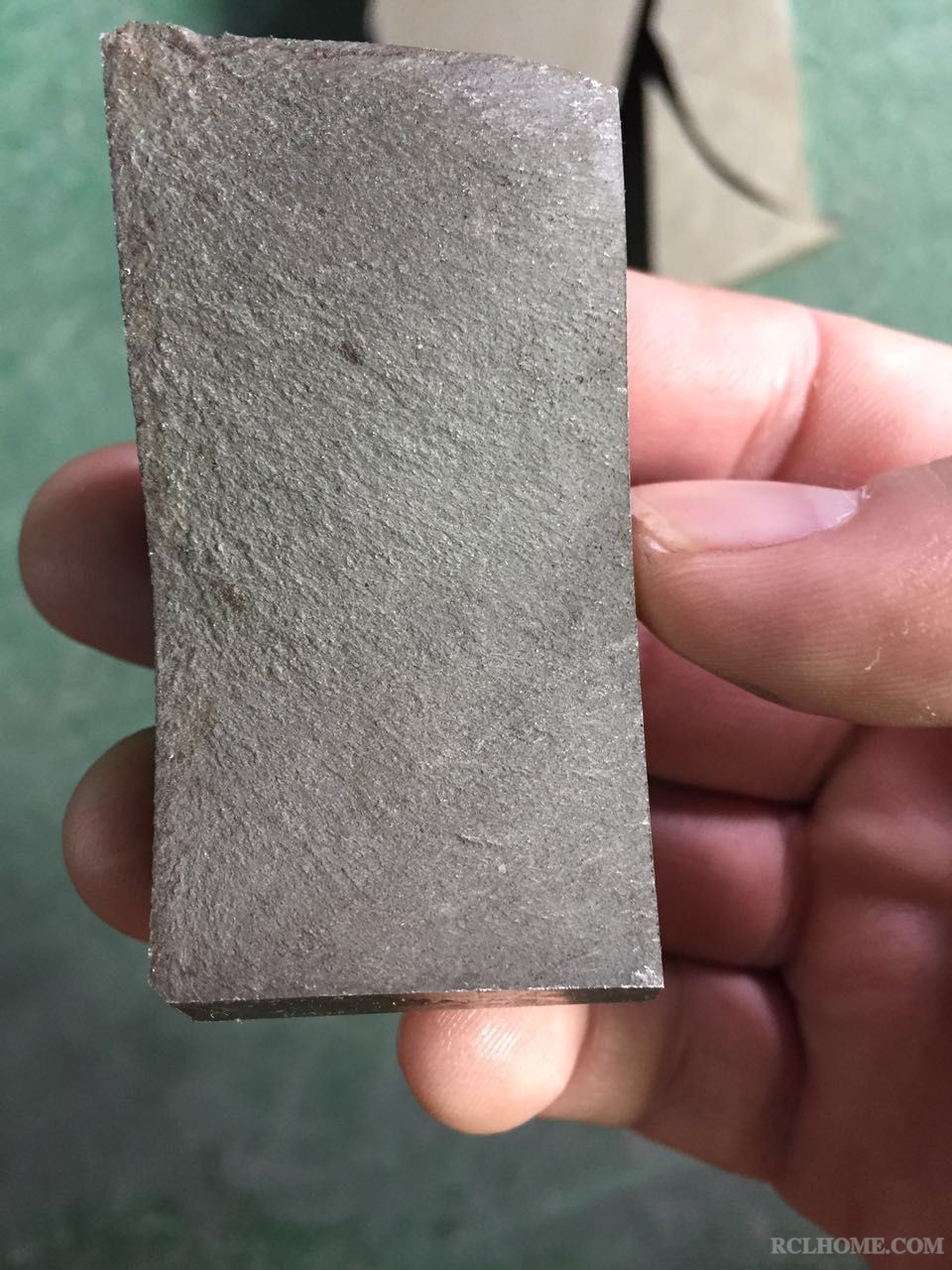

清淡大, 请问纵向和横向 在分析上有何意义? 哪一个为标准? 比如其中一个未发现带状情况,另外一个发现了, 改根据哪一个做判断?
 楼主| 发表于 2016-12-30 09:39:12 | 显示全部楼层
simida 发表于 2016-12-30 09:02
清淡大, 请问纵向和横向 在分析上有何意义? 哪一个为标准? 比如其中一个未发现带状情况,另外一个发现了 ...
根据情况来的,如果你是检测脱碳为目的,那么纵向和横向区别不大。如果你是检测带状组织,那么必须选择纵向。很多时候是根据你要检测的目的来选择的。

发表于 2016-12-30 11:53:39 | 显示全部楼层
清淡 发表于 2016-12-30 09:39
根据情况来的,如果你是检测脱碳为目的,那么纵向和横向区别不大。如果你是检测带状组织,那么必须选择纵 ...
原来如此, 我今天又学到一样了。
感谢清淡大。
我还有一个比较新手的问题, 就是根据你上面那个用手拿着样品的图, 那是纵向还是横向?

发表于 2016-12-30 13:25:28 | 显示全部楼层
这样的料不开裂是不可能的
1772
5915
5915
发表于 2017-1-2 10:32:56 来自手机 | 显示全部楼层
看宏观裂纹,热处理难脱干系。
1772
5915
5915
发表于 2017-1-2 10:33:34 来自手机 | 显示全部楼层
如果推脱责任,可以说原材料不好。
