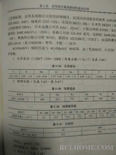

书上说过共析钢的淬火温度应该是Ac1+30-50度,H13的实际淬火温度一般达到了1050远高于它的ACm温度915(书上说过共析钢的淬火温度不要超过Acm,否则会有许多的不良后果),实际的工艺怎么跟书上的是反的的呢?
aaron01 + 20 好问题!
发表于 2016-12-27 11:03:58 | 显示全部楼层
H13的Acm点温度是915C吗?这个数据出处?
588
3199
3199
 楼主| 发表于 2016-12-27 11:08:46 | 显示全部楼层
这个数据是数据手册上查到的

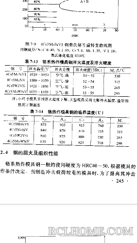

金相之中有合金碳化物,应定义为过共析钢,资料上至少三本提出为AC3,也有Acm的说法。查汪庆华编热处理工程师指南,25页是如下回答。“从图可以看出,这个钢种的奥氏体加热转变点Acm≈930℃,低于这个温度加热淬火时会有未溶的Cr7C3存在,热处理之后会产生黑色境界组织。,”,

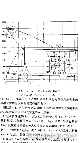

本钢种的奥氏体化温度左侧是原铁碳状态图之Acm线,其湛火温度遵循普通亚共析碳钢的原则。
只不过取铁碳状态图的Acm(5%Cr三相图下方左侧线)以上温度。
1772
5915
5915
发表于 2016-12-28 08:07:15 来自手机 | 显示全部楼层
只不过取铁碳状 ...
1772
5915
5915
发表于 2016-12-28 08:42:12 来自手机 | 显示全部楼层
只不过取铁碳状 ...
看图说话,,,,
发表于 2016-12-28 12:42:22 | 显示全部楼层
小小丑 发表于 2016-12-28 08:42
看图说话,,,,
哟,模具钢上的。
这是Fe、C、Cr三元系的垂直截面。这个材料还有Si、Mo、V,对相图和温度都会有改变。
搬运工 + 10 立此存照
发表于 2016-12-28 13:04:53 | 显示全部楼层
落水残阳 发表于 2016-12-28 12:42
哟,模具钢上的。
这是Fe、C、Cr三元系的垂直截面。这个材料还有Si、Mo、V,对相图和温度都会有改变。 ...
亦会影响到共析点碳含量。
