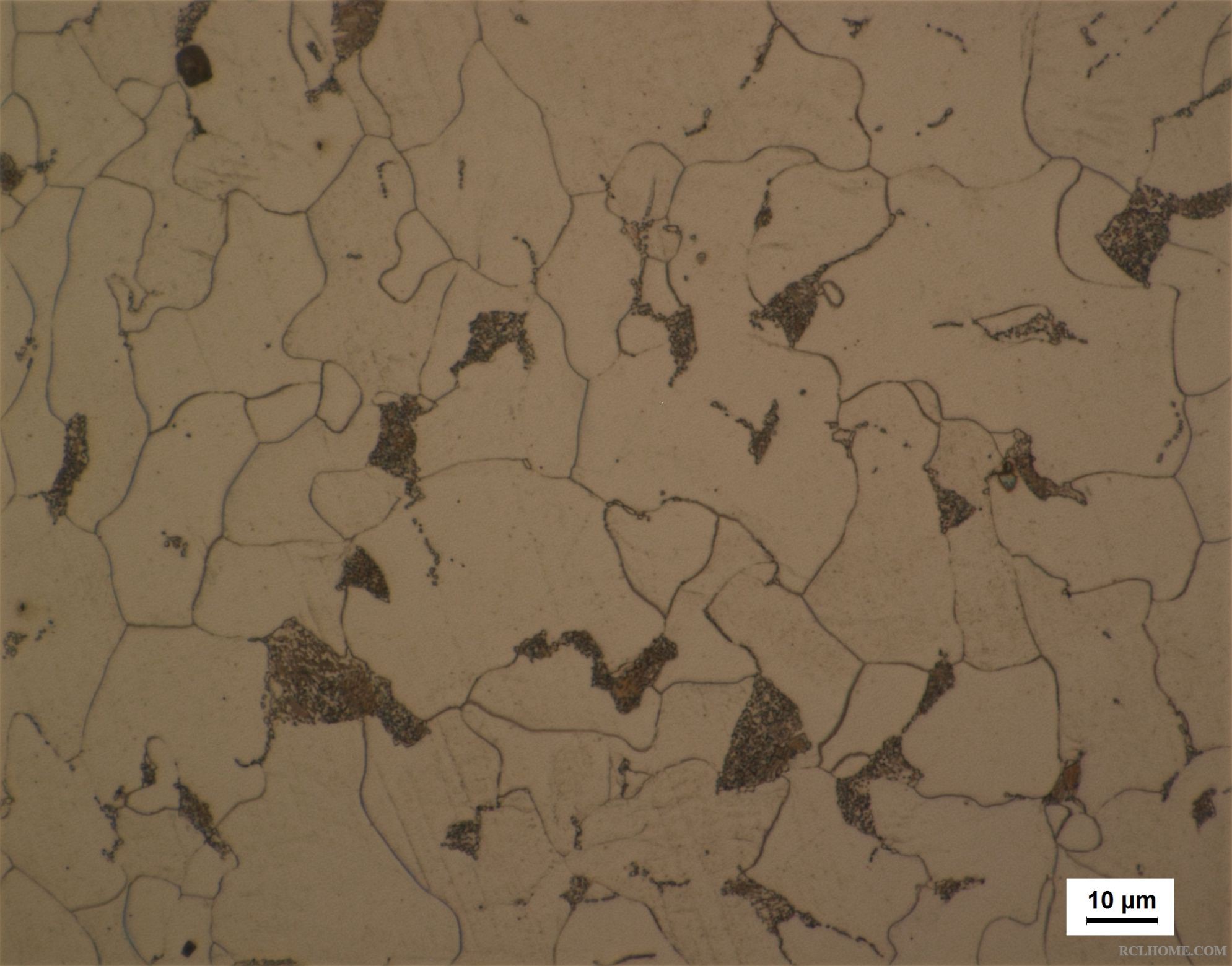

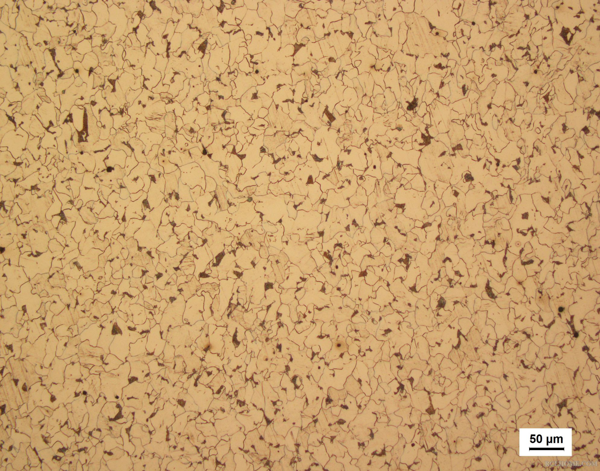

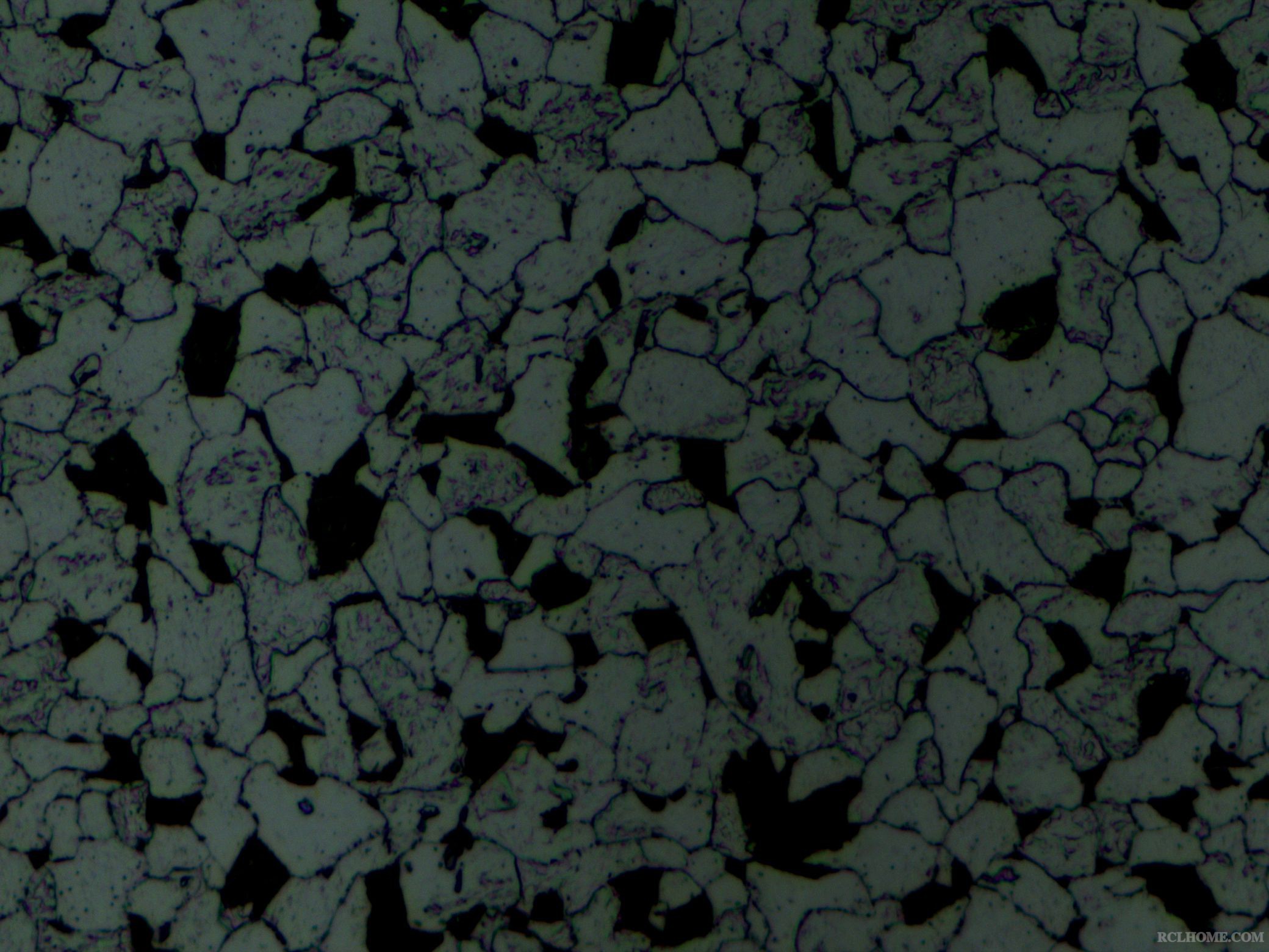

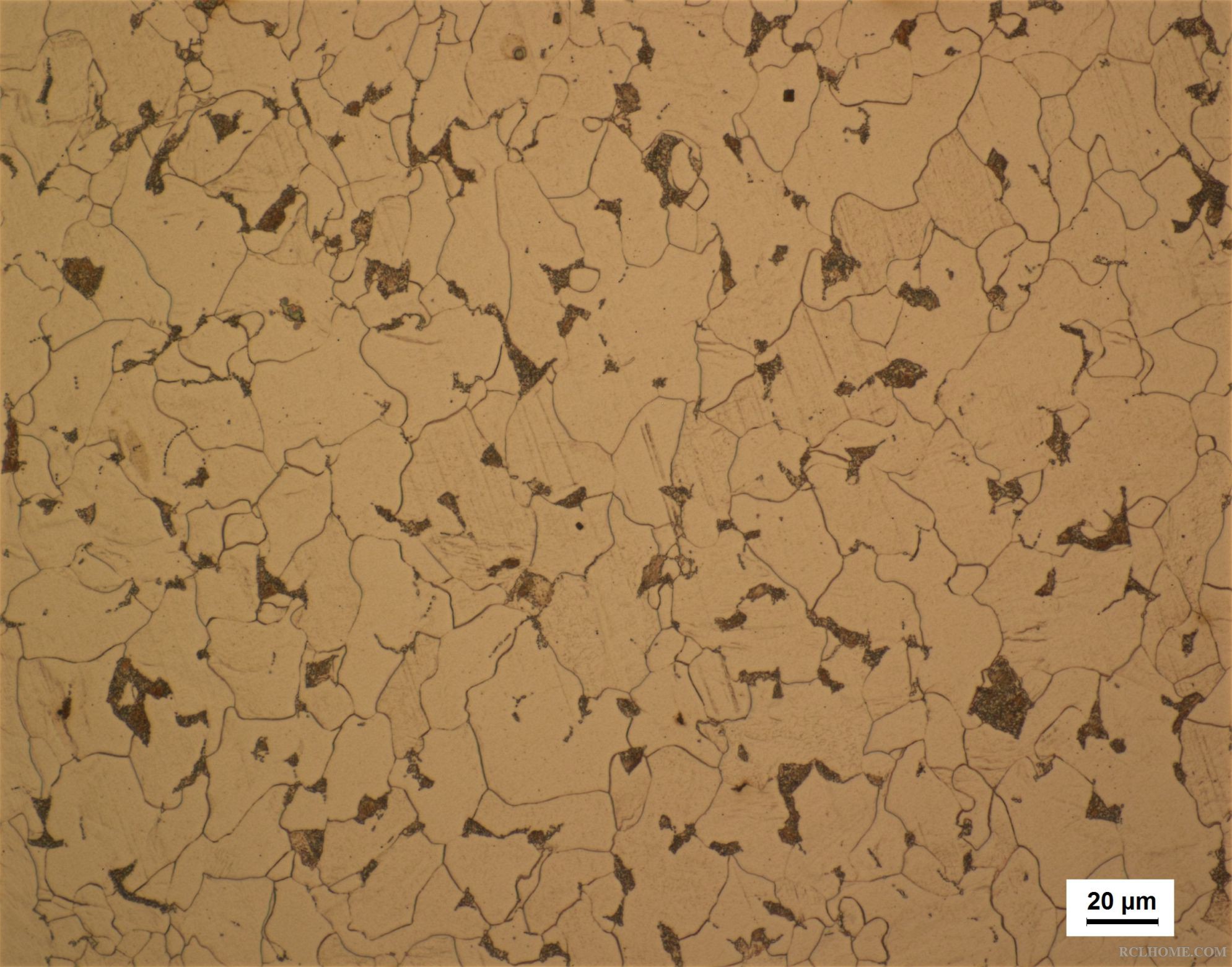

发表于 2016-12-26 15:42:51 | 显示全部楼层 |阅读模式
 楼主| 发表于 2016-12-26 15:45:50 | 显示全部楼层
我个人猜测含碳量就在0.1%左右。

牌号:30CND8
法国NF合结钢
化学成分:
碳 C:0.26-0.33;
硅 Si:0.10-0.40;
锰 Mn:0.30-0.60;
磷 P:≤0.030;
硫 S:≤0.025;
铬 Cr:1.80-2.20;
钼 Mo:0.30-0.50;
镍 Ni:1.80-2.20;
相当于我国30Cr2Ni2Mo
他们说是30CND8材料,相当于30Cr2Ni2Mo。含碳量在0.26-0.33,我表示很怀疑。我领导说,这组织对应的这个含碳量就是这样,我不信。我准备寄给我朋友帮我做成分分析。

发表于 2016-12-26 16:55:01 | 显示全部楼层
清淡 发表于 2016-12-26 16:49
要求是0.26-0.33.看组织是不是也相差太远了
似乎要问下冷却条件的,铁碳相图是平衡相图,在平衡冷却的条件下,完全符合杠杆原理。
不过冷速会有影响的,毫无疑问。
 楼主| 发表于 2016-12-26 17:06:04 | 显示全部楼层
不过冷速会有影响 ...
严工过冷度大,那么珠光体类会多,越少是越接近杠杆,现在我们是看组织你觉得最多0.1-0.15,说明如果过冷大,含碳量比你猜测的只会低,不会更高。你觉得了?
发表于 2016-12-26 17:09:45 | 显示全部楼层
清淡 发表于 2016-12-26 17:06
严工过冷度大,那么珠光体类会多,越少是越接近杠杆,现在我们是看组织你觉得最多0.1-0.15,说明如果过冷 ...
是的,你想法是对的。
打硬度打光谱吧,估计材料错了。
 楼主| 发表于 2016-12-26 17:15:56 | 显示全部楼层
aaron01 发表于 2016-12-26 17:09
是的,你想法是对的。
打硬度打光谱吧,估计材料错了。
硬度HRB 88左右。我想做ICP,主管说材料没问题,不做。我只能拿回去叫我朋友用光谱帮我检测一下,证明我的猜想是对的。

发表于 2016-12-27 07:56:33 | 显示全部楼层
含碳量0.12-0.15之间,正好最近做了一批10号钢的组织,几乎没有珠光体组织,所以猜测碳含量应该比10号钢高一点点
签到天数: 2280 天
2669
18954
发表于 2016-12-27 08:05:24 | 显示全部楼层
第一感觉比08Al多点,又不大像超过0.2%的样子,猜测0.15%的样子。金相看的不多,凭感觉。
签到天数: 49 天
76
394
394
发表于 2016-12-27 08:50:07 | 显示全部楼层
看起来比10#钢含碳量还要低一点 估计0.08

发表于 2016-12-28 15:59:02 | 显示全部楼层
我感觉在0.08%左右,前段时间做个16Mn的渗碳,如何也不达标。结果你化验成分,含碳量0.09%!退火的情况,和这张图类似!
搬运工 + 10 鼓励交流
发表于 2016-12-28 19:33:41 | 显示全部楼层
感觉P组织偏少,F组织偏多啊。

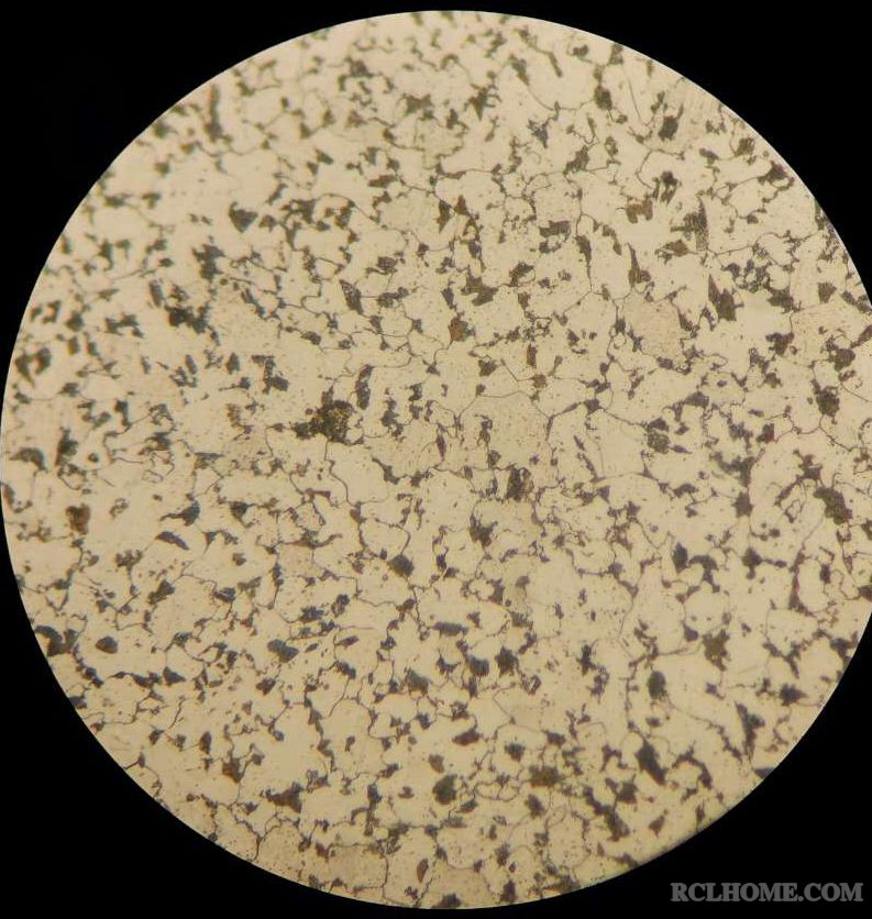

发表于 2016-12-28 22:36:42 | 显示全部楼层
上两张20#的图片,明显20#的珠光体多一些。
