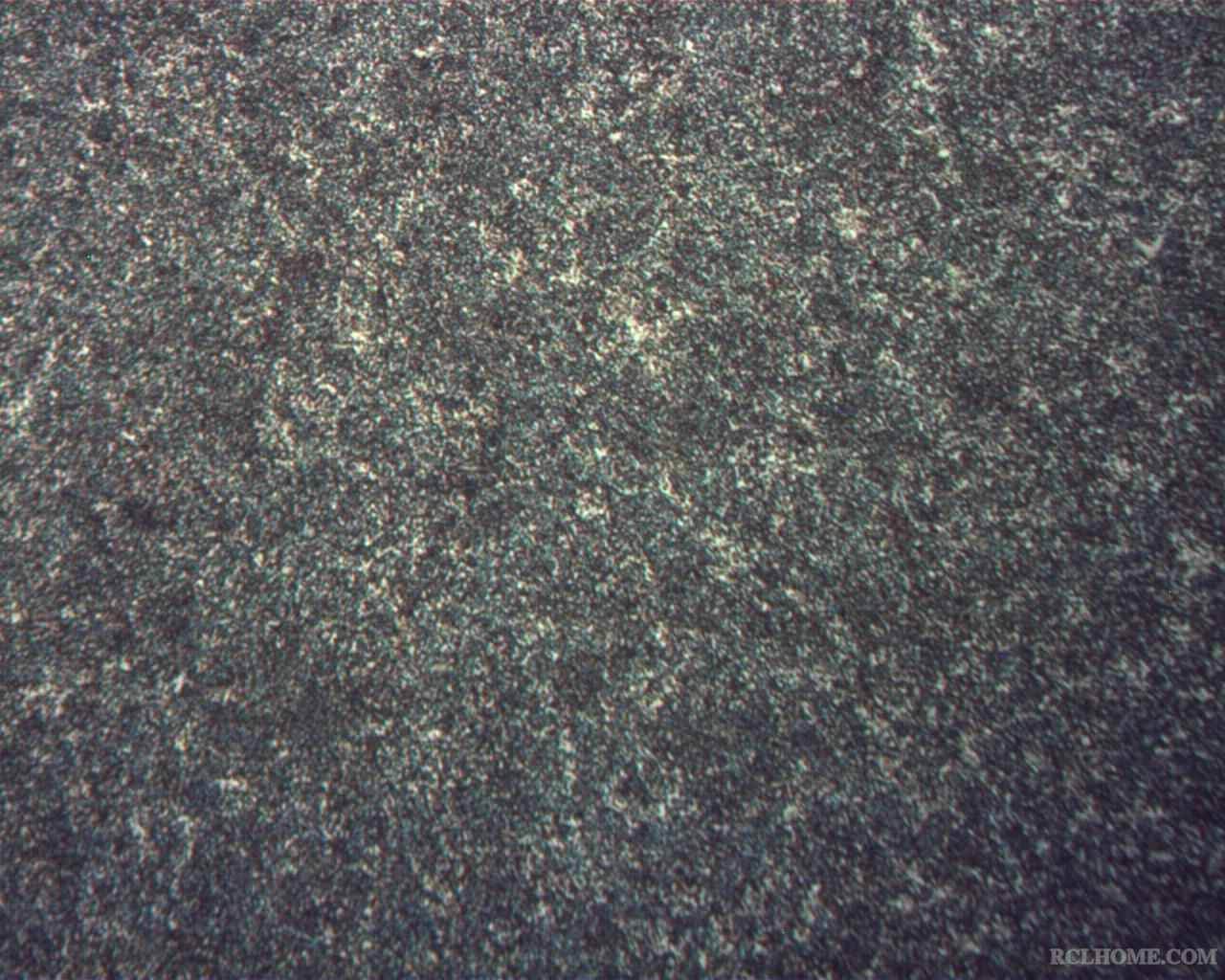

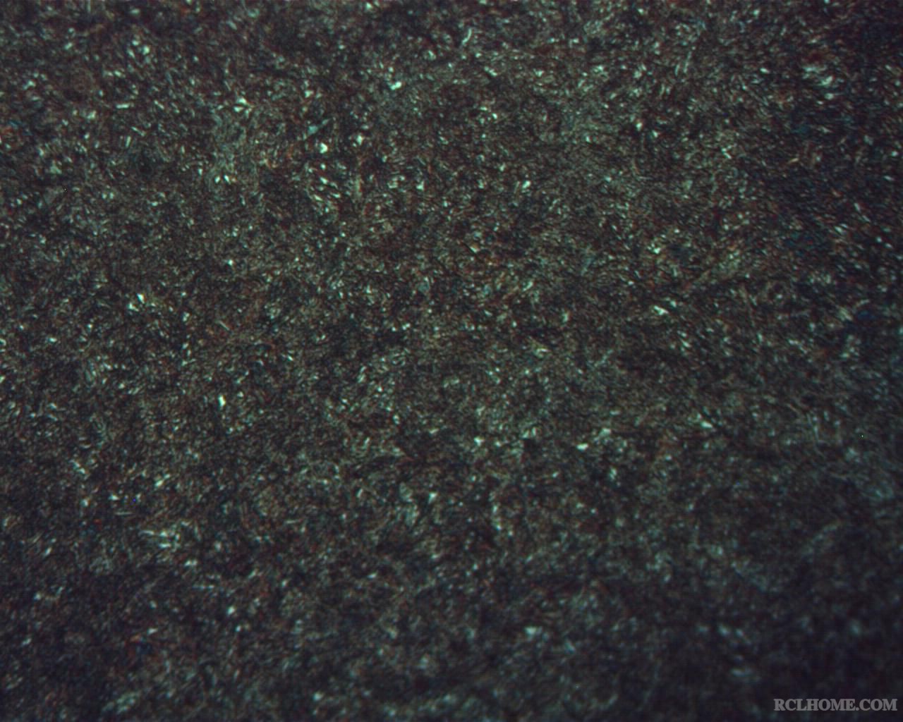

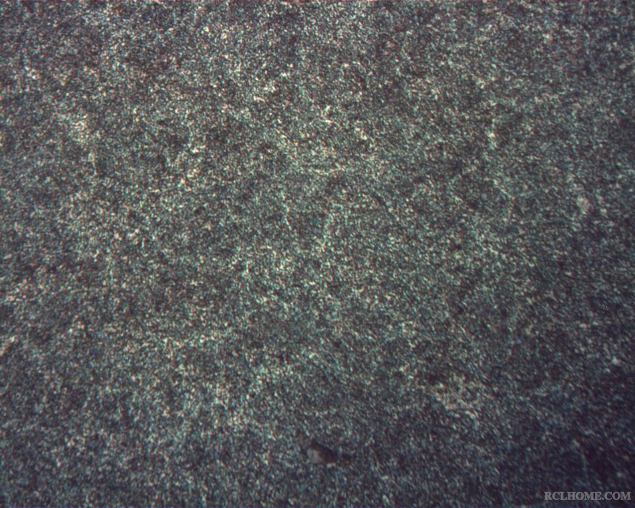

发表于 2016-12-25 11:25:26 | 显示全部楼层 |阅读模式
淬火组织500X
淬火组织500X
淬火组织500x
回火组织500X
回火组织500X
回火心部组织500X
回火心部组织500X
回火组织500x

发表于 2016-12-25 15:29:07 | 显示全部楼层
照片不清晰啊
发表于 2016-12-25 23:38:29 | 显示全部楼层
放大到1000倍可否按1255-2014的球化组织评级?

发表于 2016-12-26 18:02:32 | 显示全部楼层
