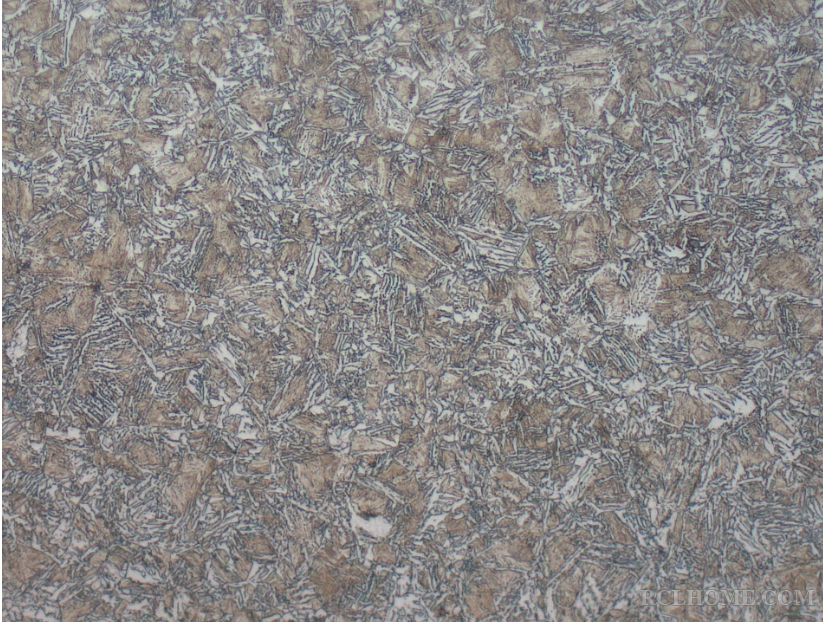

工艺:930渗碳冷却到830淬火,180回火。
图片放大倍数500X
心部组织
心部组织

材料,介质是什么?温度是多少

这个心部马氏体不完全    不知道是尺寸大了    还是油不好    主要还是看硬度   这个材料我们845淬火

这材料本身湛透性就不怎么样。

            这个材料淬透性很差,但其渗碳后的淬火温度“可上九天揽月,可下五洋捉鳖”均可得到很好的淬火组织。

               这主要是是这个材料的淬透性所决定的

个人以为这里的B包括有无碳化物贝氏体及粒状贝氏体。

8620材料830度淬火不会出现这么差的心部组织。主要是冷却速度不够或材料成份和端淬很差才会出现的结果。

呵呵,是8620H渗碳淬火,介质是油。

能否说明一下心部硬度,然后是用什么淬火油?是否强烈搅拌?这个材料淬透性差,变形很小,我们一般845℃淬火

老孤师傅, 上面粗大的是否下贝组织? 深褐色区为马氏体? 浅褐色为残奥?
这个由于倍数高了点,我还不太看得出。
还有金相级别是否很差?? 感觉晶粒不够细。

            惭愧,汗颜!楼主的照片虽然我看了数遍,至今有诸多疑团,看不明白。真应了“会看的看门道,不会看的看热闹”的古训

无碳贝氏体的确存在,我认为渗碳淬火后产生的穿晶铁素体平行条,其间分布板马的组织认为是无碳贝氏体,但是同样有很多认为是其是上贝,我的理解:穿晶无碳贝氏体,不穿晶上贝。一般平时说明组织的时候会说贝氏体+xxxx,省去必要时候解释什么是无碳贝氏体的麻烦。
