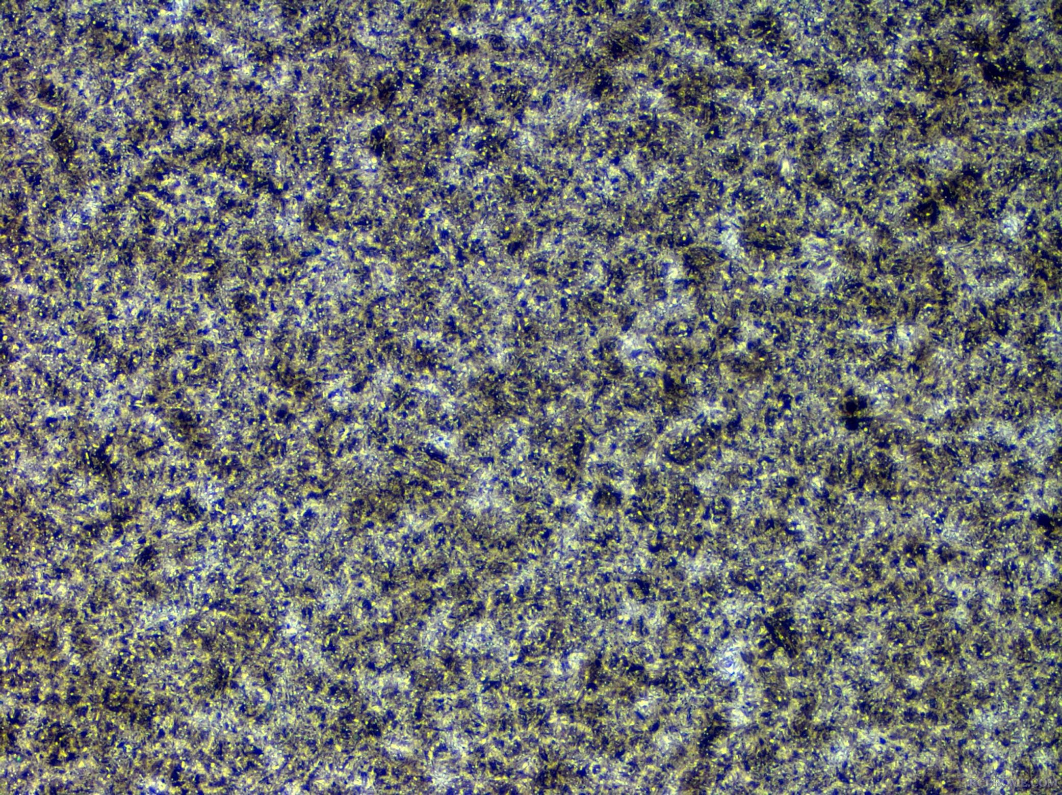

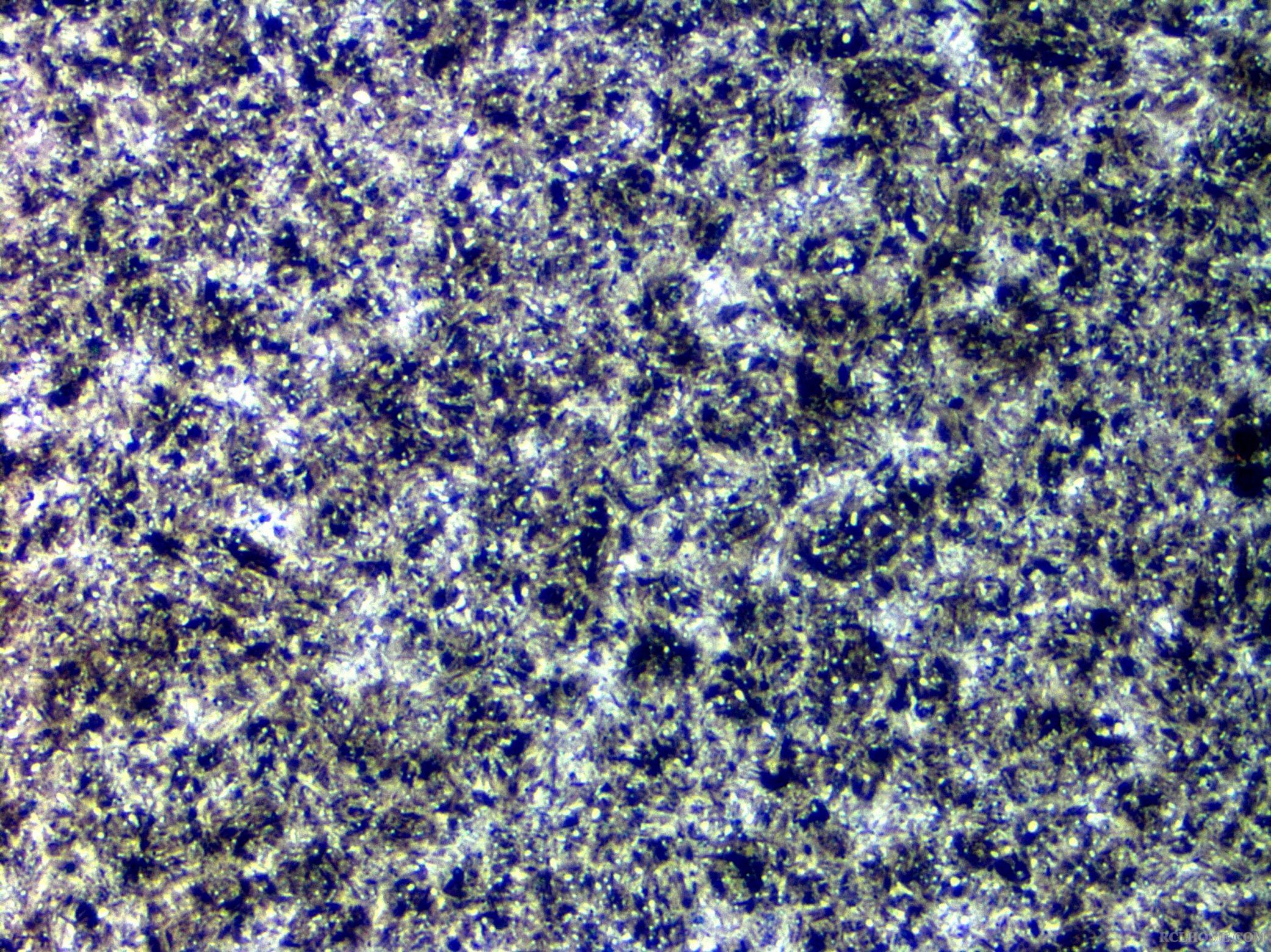

GCr15轴承组织,分享给大家!

LZ可否告知一下该样的硬度?其实我是觉得这个组织不太好,组织是够细,但是我觉得在冷却过程中可能出现了一些屈氏体组织。也有可能是腐蚀原因,没做过轴承,个人意见,莫怪!

 楼主| 发表于 2016-12-22 10:21:49 | 显示全部楼层
清淡 发表于 2016-12-22 09:48
LZ可否告知一下该样的硬度?其实我是觉得这个组织不太好,组织是够细,但是我觉得在冷却过程中可能出现了一 ...
62HRC.这个就是非常好的轴承金相组织了,你没做过,舍弗勒的轴承也就这样

发表于 2016-12-22 10:52:56 | 显示全部楼层
图片上最好加个标尺,这样容易看的清楚一些。

发表于 2016-12-25 07:34:39 | 显示全部楼层
这种材料淬回火组织基本正常的,不过细节看,真如赵工的说法,的确有屈氏体(部分团絮和针状),个人看法是淬火加热不足和冷却不足有关引起。
