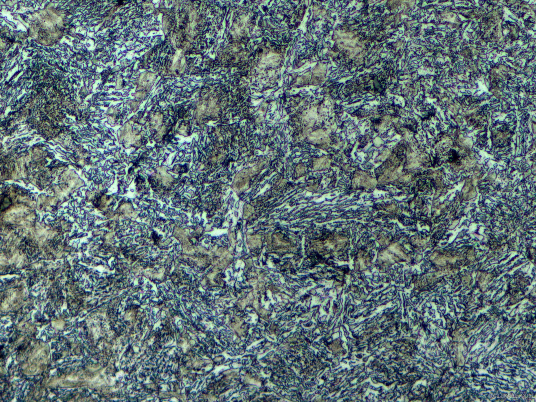

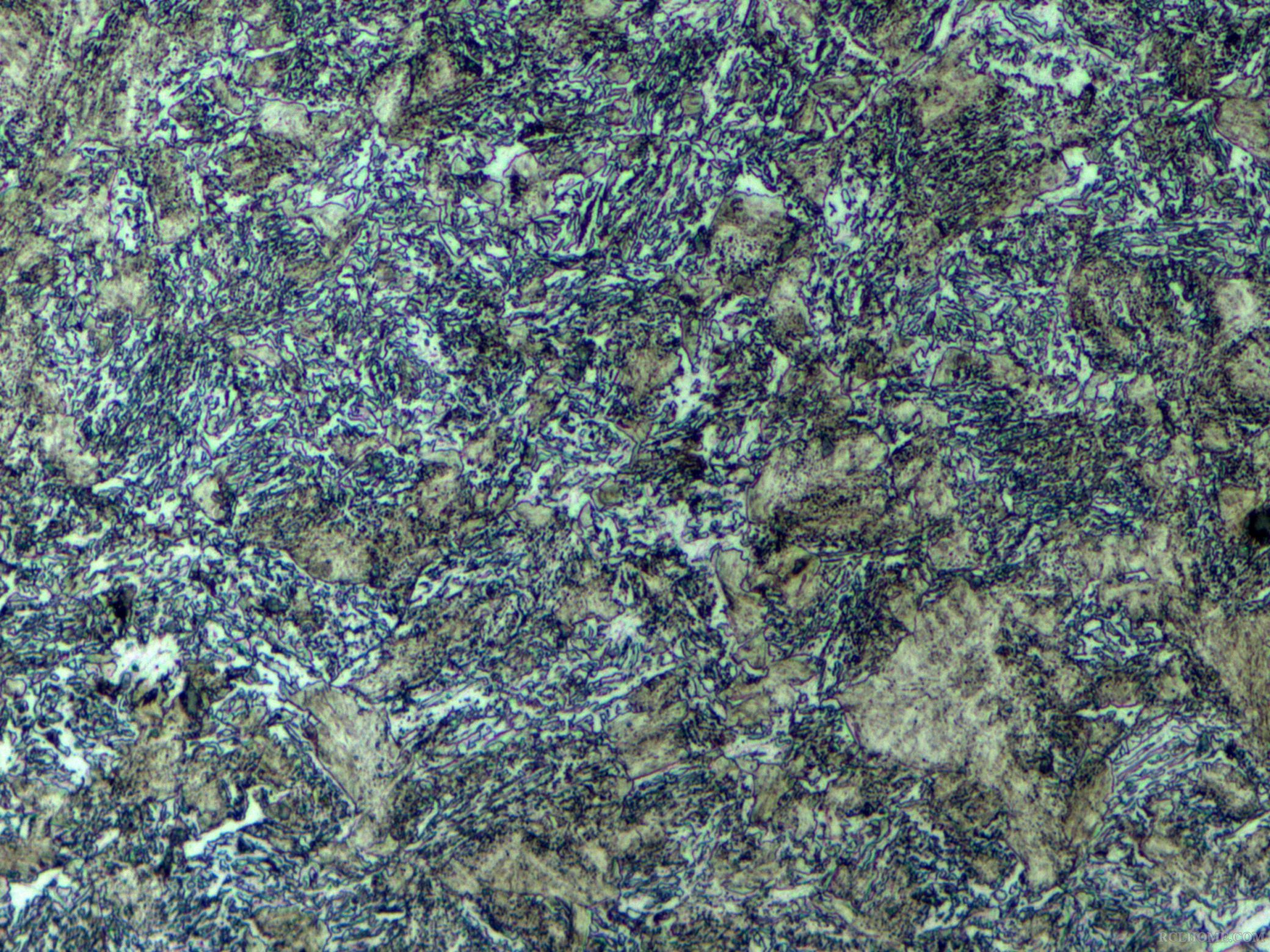

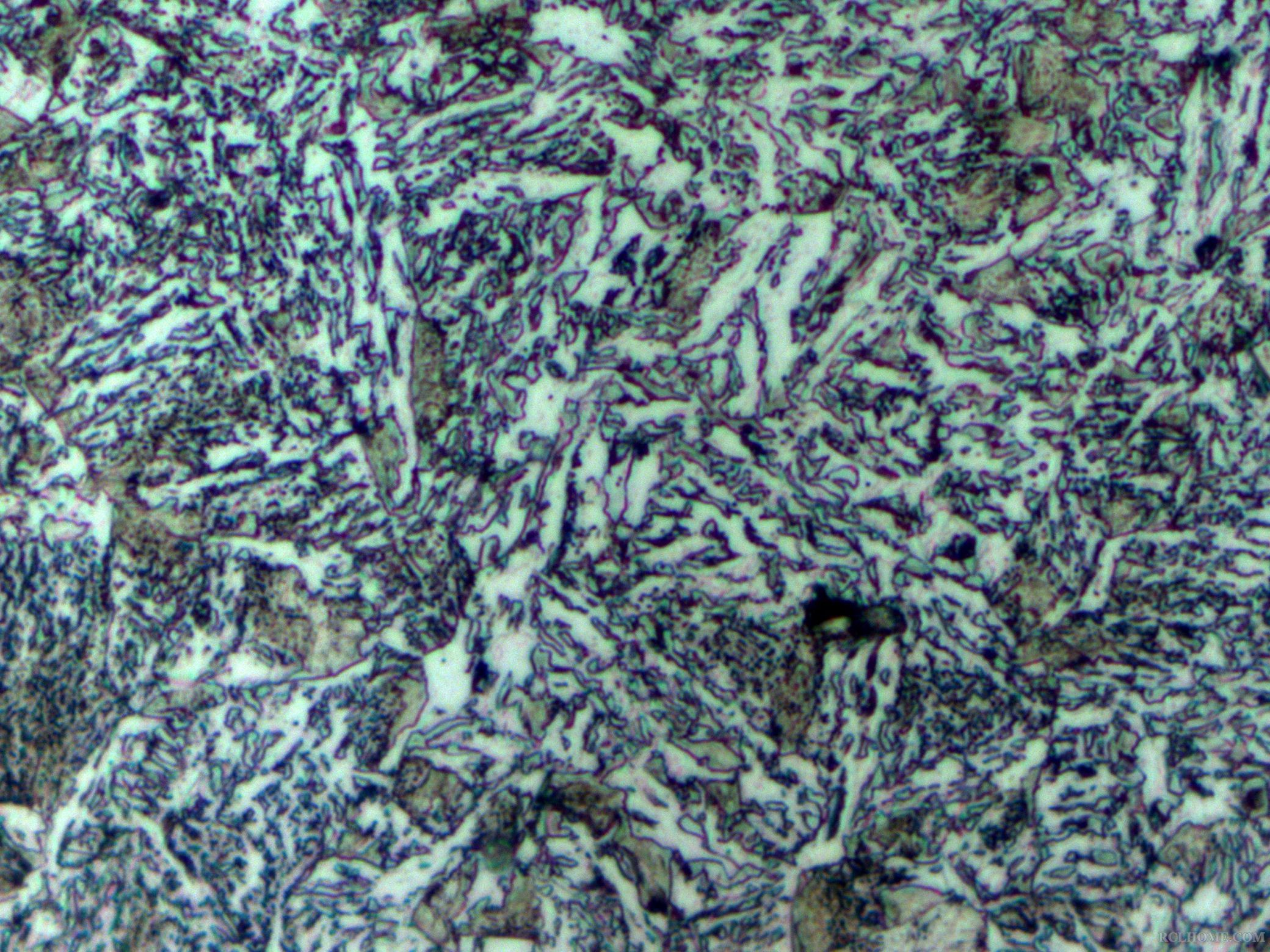

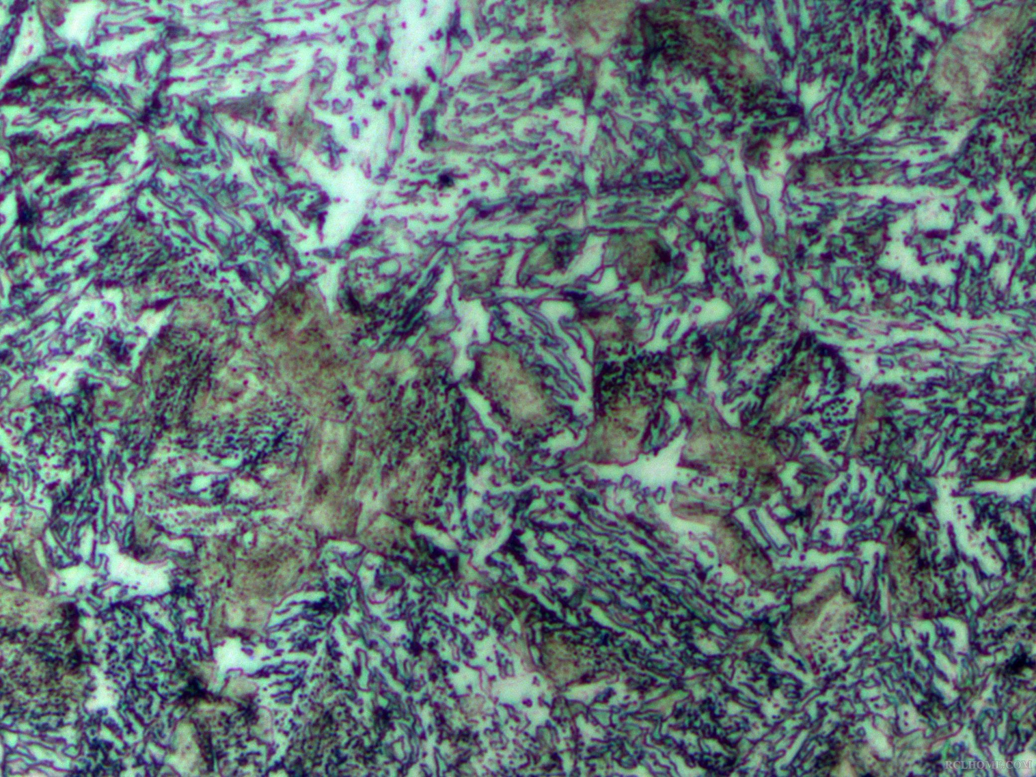

20CrMnTi渗碳淬火,心部组织,图中有什么组织?粒贝和回火马氏体吗?

有的,还有铁素体啊,回火马氏体肯定有的,我认为所有的淬火都有回火马氏体,最先形成的马氏体,受还未转变的高温组织影响必发生一些回火现象,只是回火程度不同而已

好像没有铁素体,褐色块状应该是马氏体,显微硬度400~430HV,其它部位应该是粒贝,300~330HV

不能以硬度判断组织,
发表于 2016-12-21 08:04:47 | 显示全部楼层
楼主先说说工艺
发表于 2016-12-21 08:08:11 | 显示全部楼层
建议楼主从新制样

工艺是啥?

冷却不好,马氏体和贝氏体为主的混合组织。
马氏体是褐色块状吗?

930渗碳降温至830直接淬火

马氏体和贝氏体组织占多数,明显可见少量条状、细块状的游离铁素体。

1000倍下的图片,哪些是贝氏体,哪些是铁素体,能帮忙圈出来么~

你看看这个帖子里的金相组织图片。

所以白的部分为贝氏体吗?
