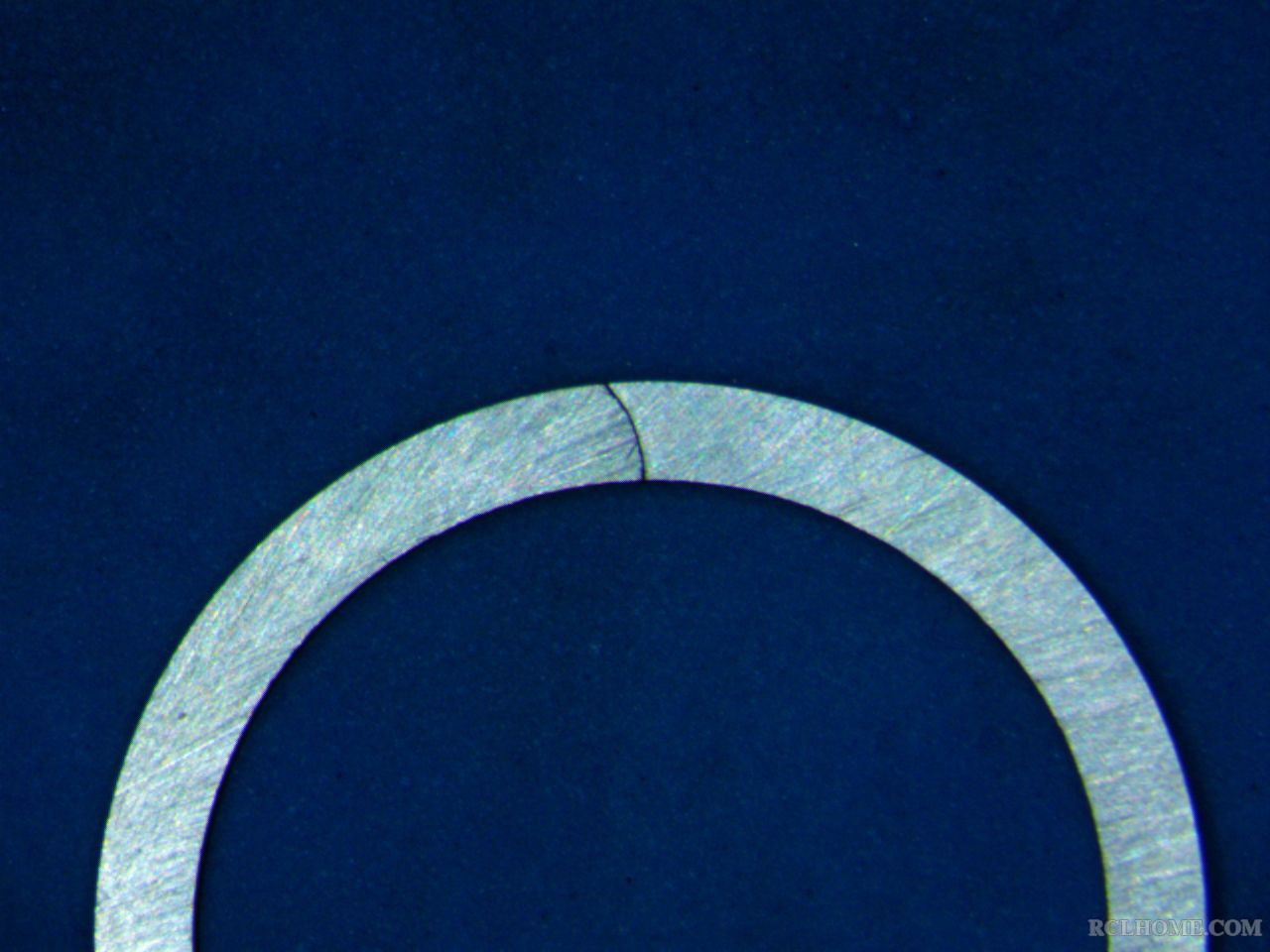

 楼主| 发表于 2016-12-20 13:04:25 | 显示全部楼层
更新:断口形貌及裂纹源如图
发表于 2016-12-20 13:59:41 | 显示全部楼层
裂纹源明显。在裂纹源附近做金相,或者冷酸洗,检查烧伤情况。注意保留断口。做金相的时候同时观察脱贫碳情况

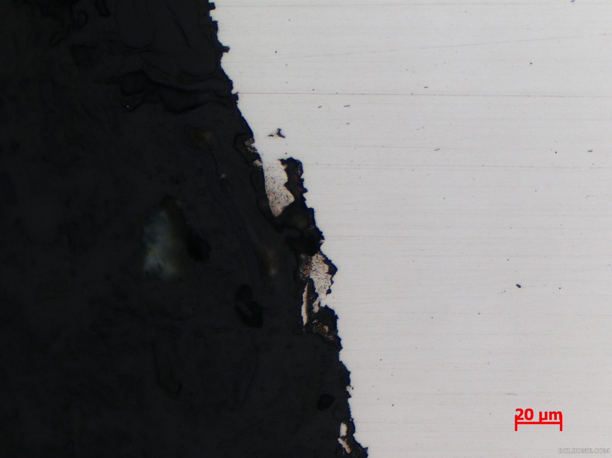

 楼主| 发表于 2016-12-20 14:44:15 | 显示全部楼层
更新:断口边缘组织  好像无明显脱贫碳。抛光态貌似有氧化?

 楼主| 发表于 2016-12-20 14:47:43 | 显示全部楼层
清淡 发表于 2016-12-20 14:26
注意裂纹源,不要随便取样观察,最好是观察裂纹源,因为有可能是淬火有裂纹,之后冷加工扩展。也有可能淬 ...
更新了两张图麻烦再帮我看看

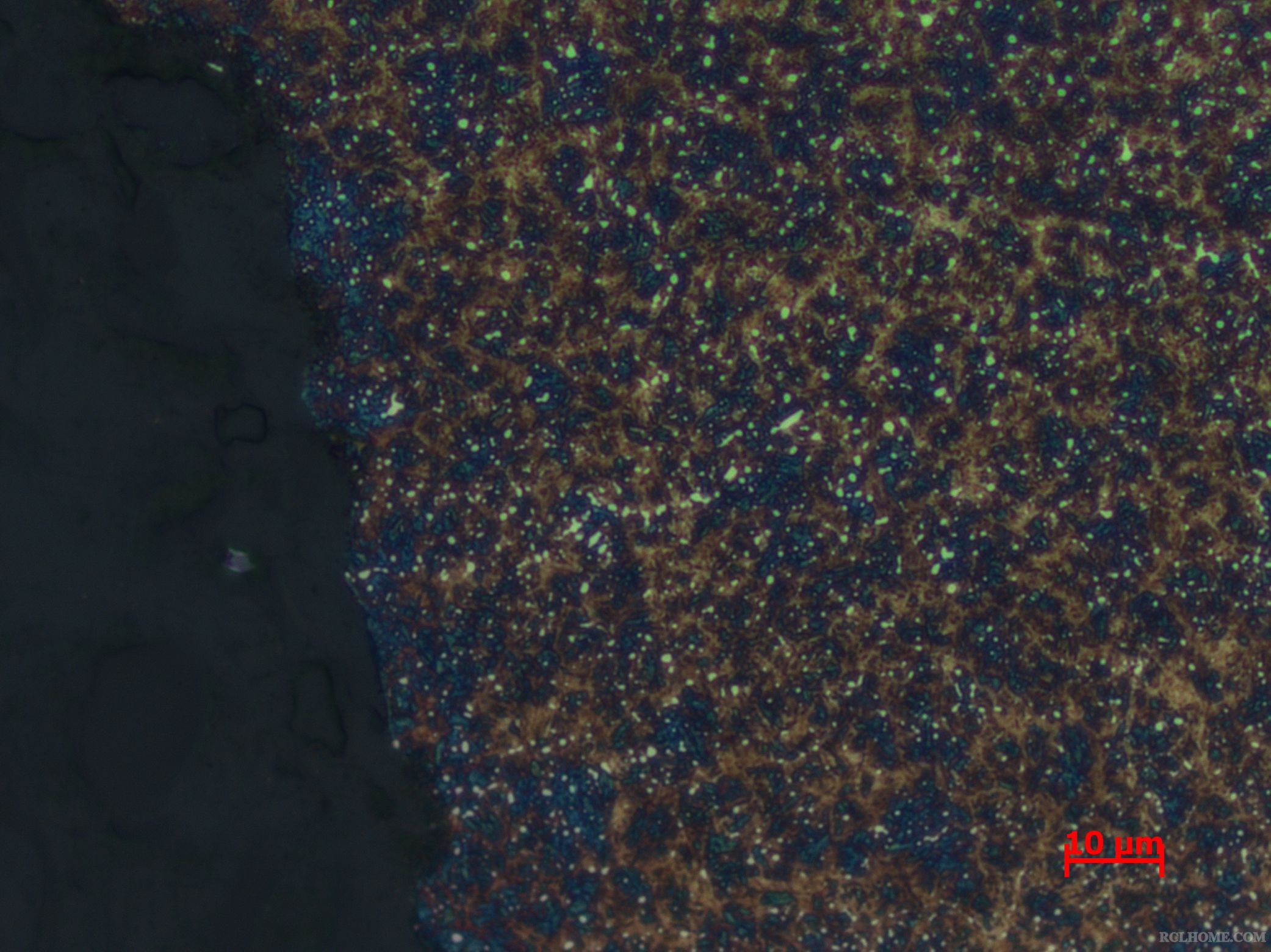

 楼主| 发表于 2016-12-20 15:54:51 | 显示全部楼层
是不是因为网状碳化物
500X
500X
1000X
1000X

 楼主| 发表于 2016-12-20 15:58:47 | 显示全部楼层
sheyingyong 发表于 2016-12-20 12:44
还是要看看金相才知道
金相图更新了  帮我参考参考  感激不尽
发表于 2016-12-20 16:16:20 | 显示全部楼层
ivana 发表于 2016-12-20 13:04
更新:断口形貌及裂纹源如图
看看图片左边是裂纹源

发表于 2016-12-20 16:35:01 | 显示全部楼层
这个K应该可以评4级了

 楼主| 发表于 2016-12-20 16:43:11 | 显示全部楼层
sheyingyong 发表于 2016-12-20 16:16
看看图片左边是裂纹源
裂纹源很好辨认,但是不知道这个是什么原因导致的
发表于 2016-12-20 16:43:41 | 显示全部楼层
楼主腐蚀的时间是不是太长了

 楼主| 发表于 2016-12-20 18:54:37 | 显示全部楼层
sheyingyong 发表于 2016-12-20 16:43
楼主腐蚀的时间是不是太长了
做了镶嵌 边缘有点不好腐蚀
