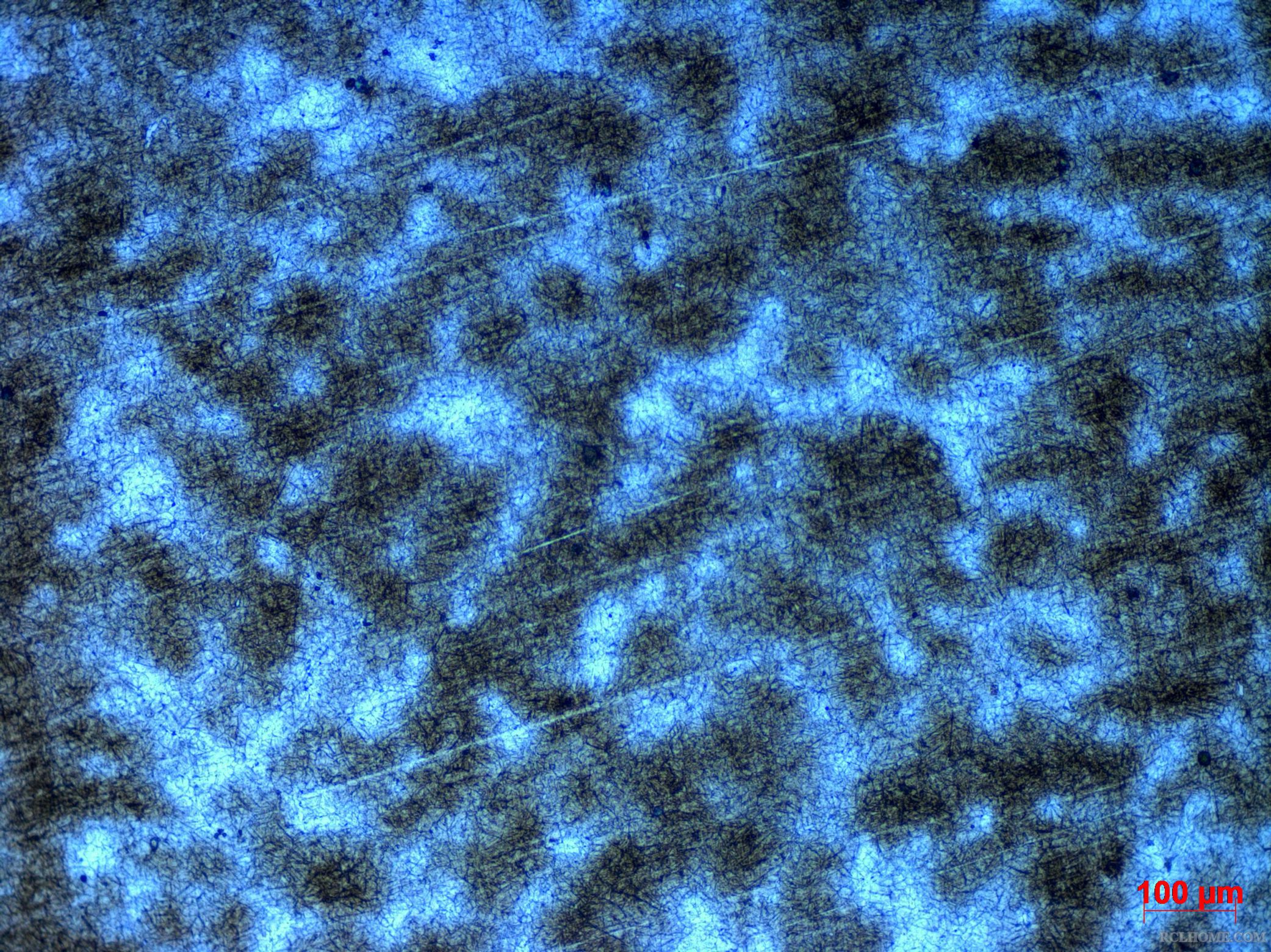

模具硬度符合要求,寿命短,经常发生断裂,发表一下见解

这个组织算不上粗大吧

模具失效的模式是什么呢?
拉毛、粘连, 还是压塌和磨损呢? 还是开裂?

失效模式是开裂,没达到预期使用寿命就开裂

J8BH6{5K~Z4T4~J5Y7WBF.png N6~OTTX%J~%X1R~0)E%K4@S.png 三角区组织烧融了

也就是说淬火温度过高了,热处理不良

这个区域好像夹杂物或碳化物,怎么断定烧熔
