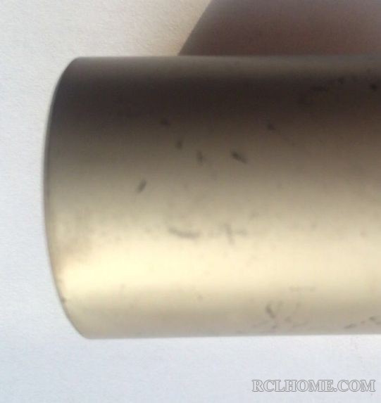

 楼主| 发表于 2016-12-16 21:47:48 | 显示全部楼层
李春浙江新华 发表于 2016-12-16 21:11
请上图,白亮层,过渡层,HV0.2还是HV0.3是有区别的。
这个是图片,不知道白亮层多深
