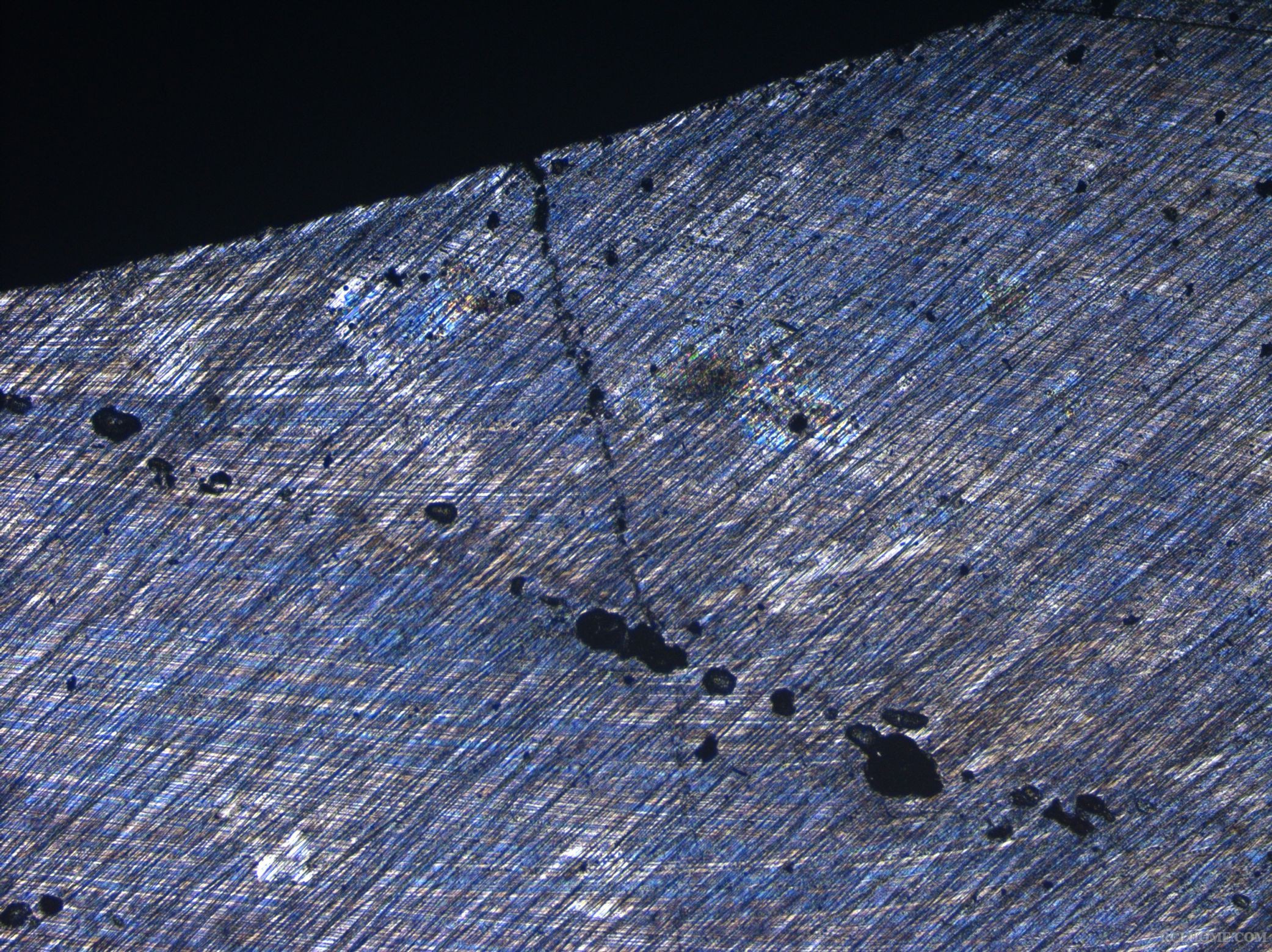

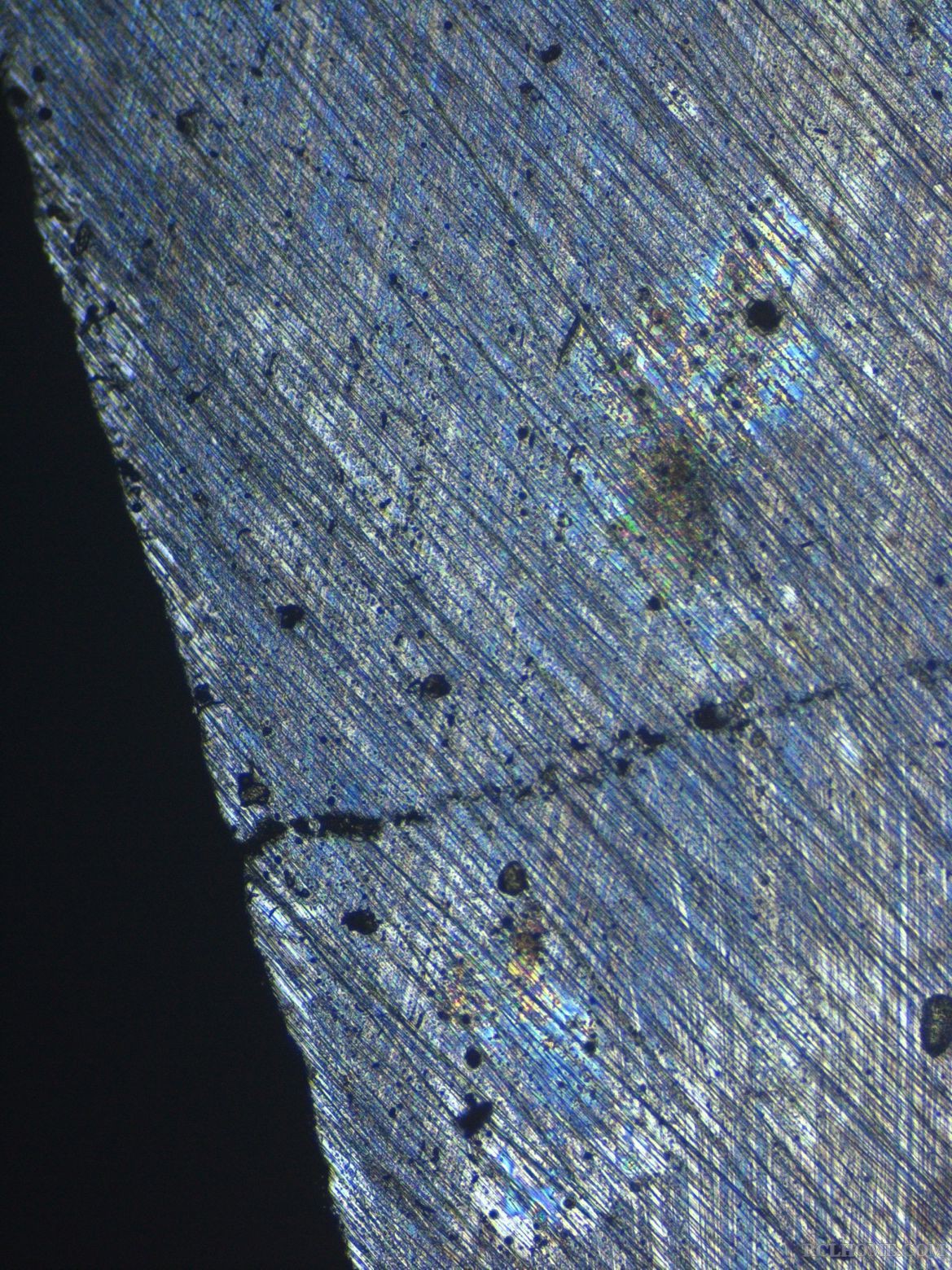

锻件中的发纹
50X 裂纹?
50X 裂纹?
50X 裂纹?
50X 裂纹?

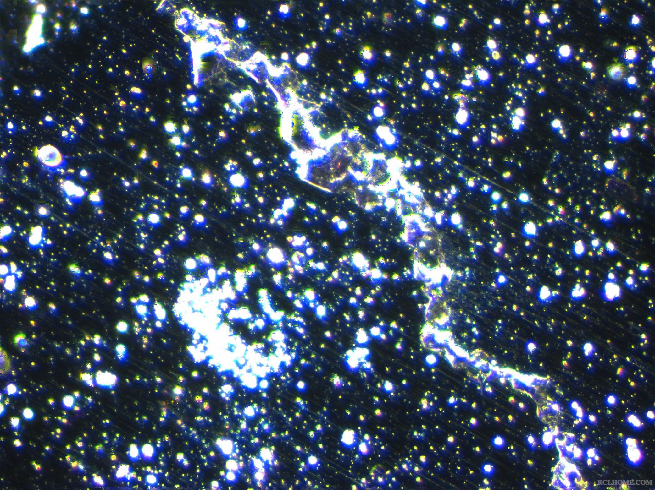

500X暗娼
500X暗娼

这个是锻件吗?裂纹两边的黑点是什么?这么大夹杂物?感觉看着像是铸件,或者是锻件这儿有缺陷,采用焊补的方式修复了。

发表于 2017-12-30 07:53:12 | 显示全部楼层
发纹肉眼看不见,上述应该就是裂纹了。

发表于 2018-10-13 11:16:29 来自手机 | 显示全部楼层
看裂纹扩展特征,应该是锻件
