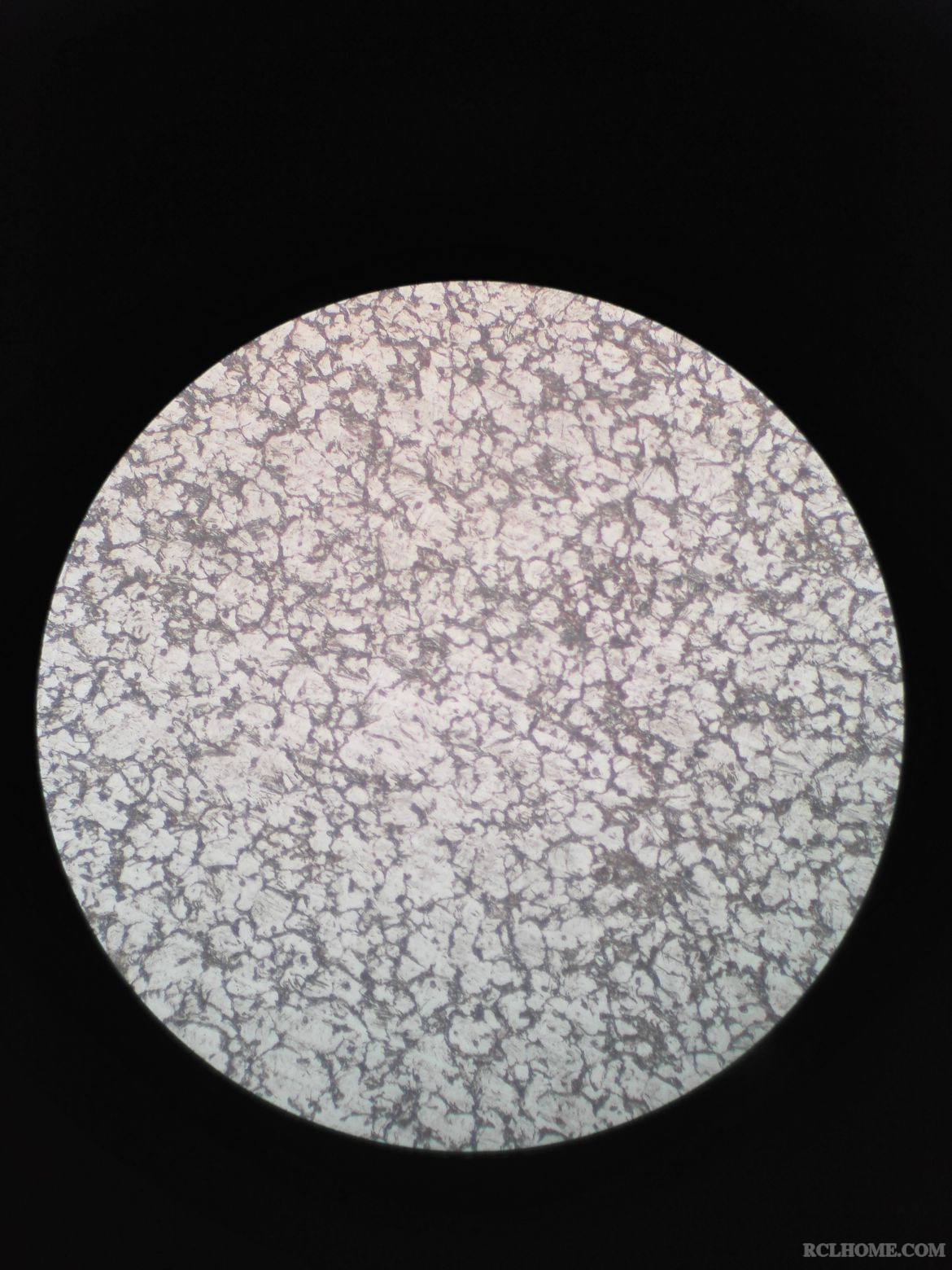

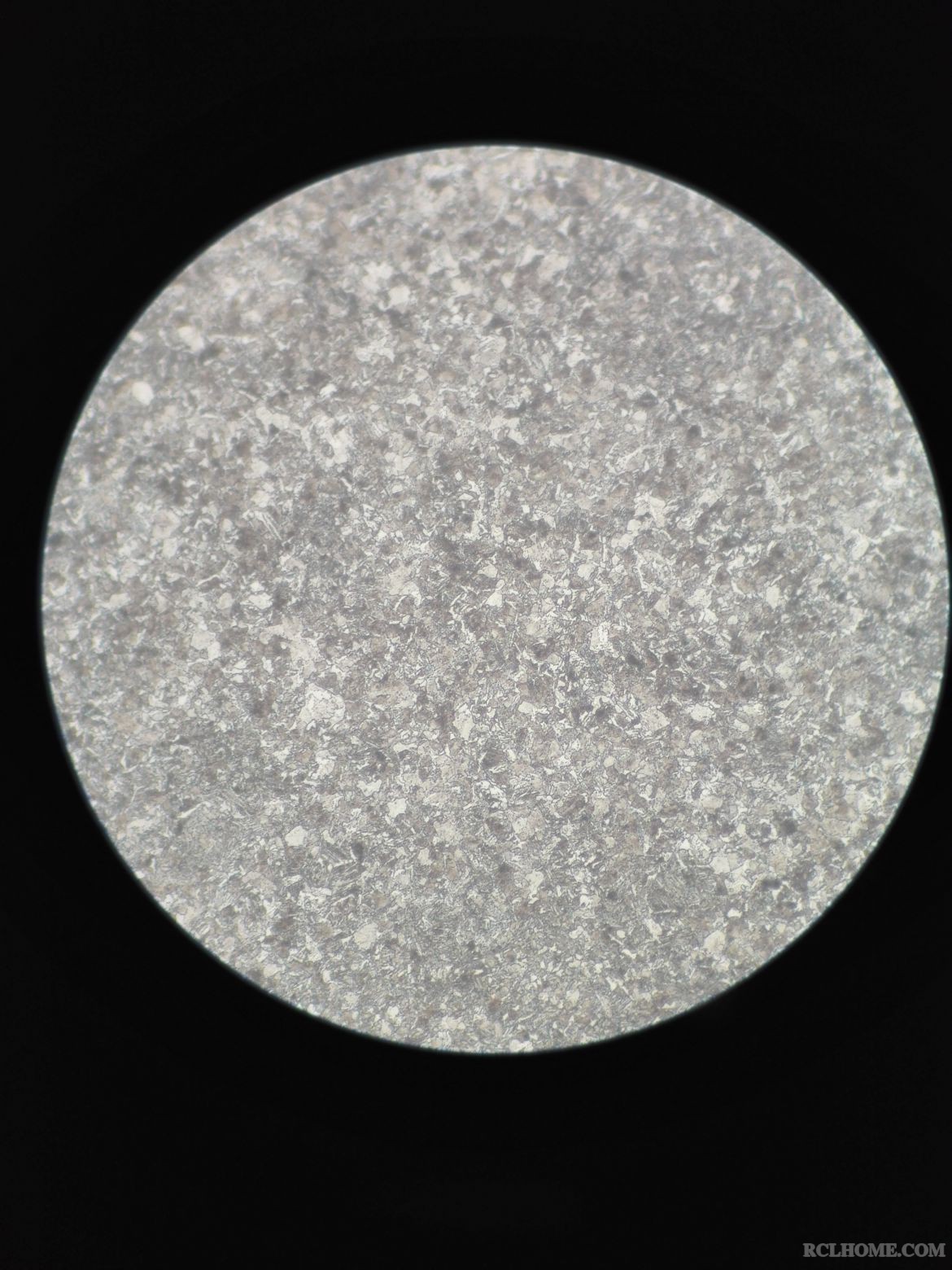

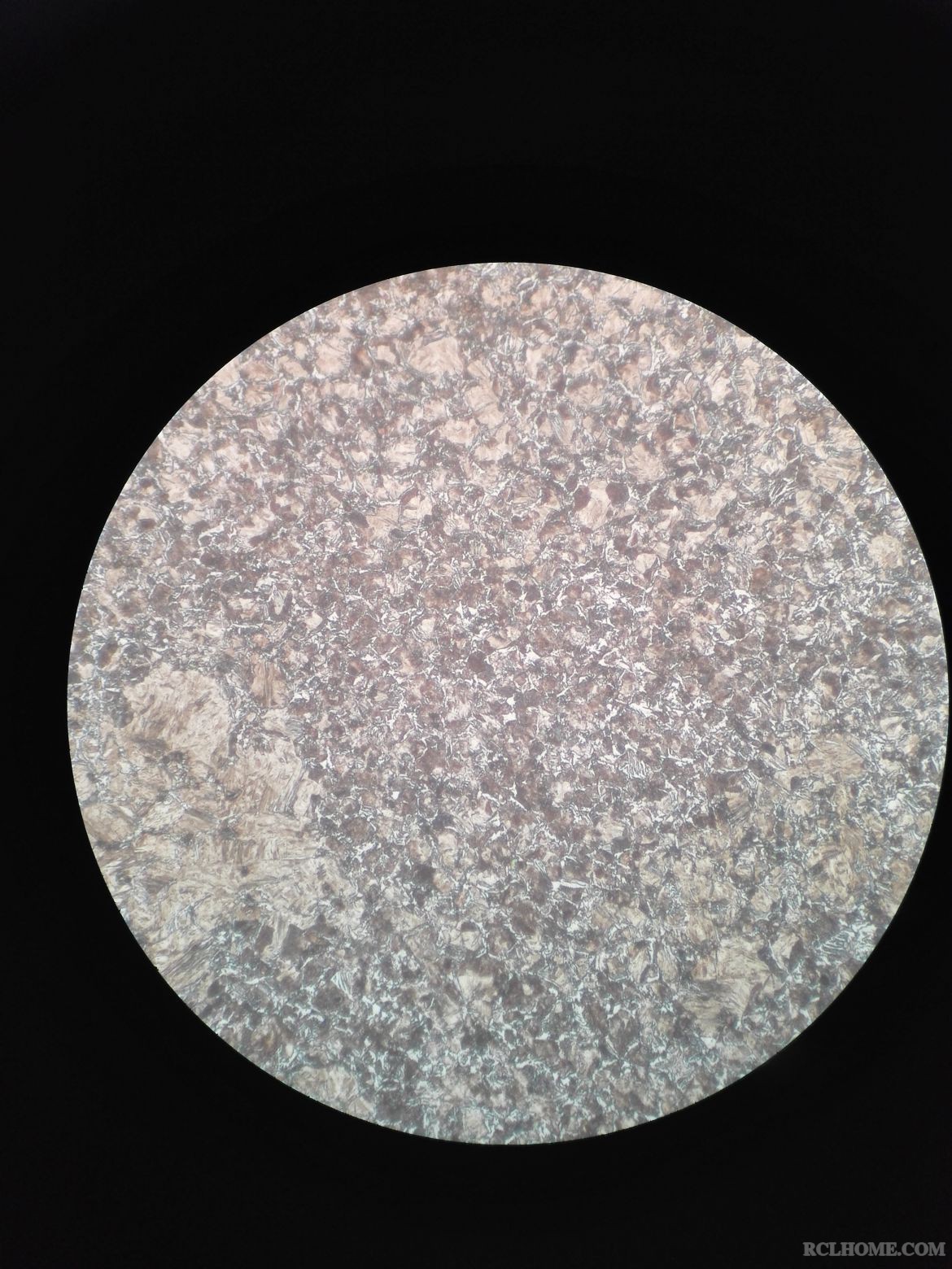

各位专家,请教一下图片中金相组织是如何形成的,信息如下:
材料:C35R,C:0.36%;Cr:0.20%
工艺:网带炉调质,甲醇保护
         淬火段温度900℃,时间80min,装炉为单层摆放
         淬火油是快速淬火油
产品检测位置及金相组织见图片(所有金相图片均为500倍)
淬火边缘,500X
淬火边缘,500X
淬火心部,500X
淬火心部,500X

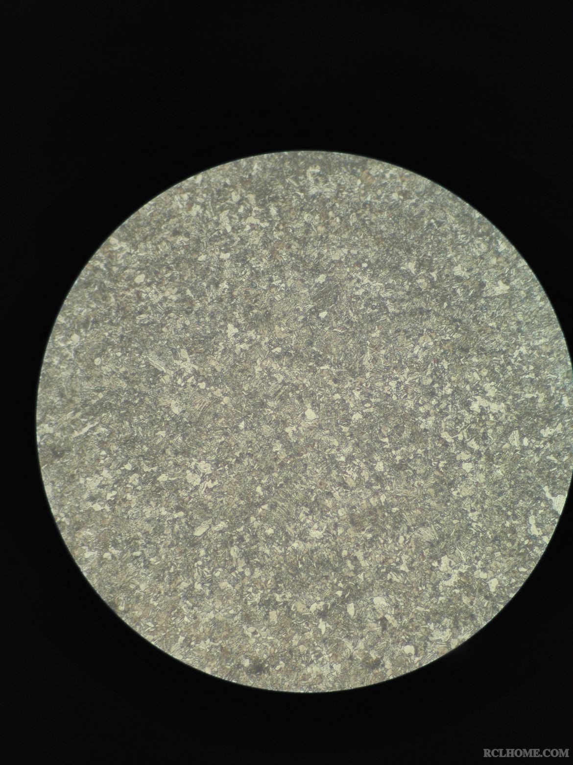

 楼主| 发表于 2016-12-9 08:35:17 | 显示全部楼层
回火心部组织

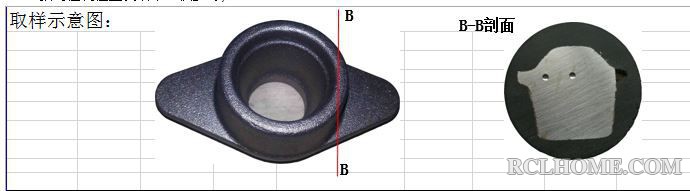

 楼主| 发表于 2016-12-9 08:38:12 | 显示全部楼层
零件图
零件图
零件图
发表于 2016-12-9 10:03:54 | 显示全部楼层
下油前表面温度降的太多了。
孤鸿踏雪 + 10 感谢支持

 楼主| 发表于 2016-12-9 10:12:32 | 显示全部楼层
清淡 发表于 2016-12-9 10:03
下油前表面温度降的太多了。
清淡版主,网带炉下油口处也有加热管,温度应该不会降低多少吧
发表于 2016-12-9 10:36:25 | 显示全部楼层
下油口那里拿一件扔水里,要是也出现图一的问题那就是温度不足
如果未出现则可能是油冷速不行

发表于 2016-12-9 10:45:34 | 显示全部楼层
这个组织比较正常,你切的位置是冷却最慢的地方,出现铁素和珠光体正常。因为中心部位冷却速度低于临界冷却速度。如果从耳朵处切开,组织就会好许多。最后一张图左下角的大块组织,应该是原材料混晶造成的吧。说的不对的地方,请专家指点。

发表于 2016-12-9 12:56:11 | 显示全部楼层
这个是精铸件,铸造冷却过程中保护不好,产生了脱碳?

 楼主| 发表于 2016-12-9 15:56:51 | 显示全部楼层
如果未出现则可能是油冷速不行
下油口密封的

 楼主| 发表于 2016-12-9 15:57:38 | 显示全部楼层
锻件,锻造后风冷的

 楼主| 发表于 2016-12-9 15:58:26 | 显示全部楼层
Julian 发表于 2016-12-9 12:34
零件厚度多大的  是不是淬火油出问题冷却得太慢了 形成网状铁素体 还是说淬火保温时间不够 ...
取样位置最大厚度约8mm,现在确定是冷却方面的问题,但不知道具体是哪里的问题

 楼主| 发表于 2016-12-9 15:59:08 | 显示全部楼层
daswang 发表于 2016-12-9 10:45
这个组织比较正常,你切的位置是冷却最慢的地方,出现铁素和珠光体正常。因为中心部位冷却速度低于临界冷却 ...
这是客户要求检测的位置,不允许出现网状铁素体

发表于 2016-12-9 17:01:45 | 显示全部楼层
      第一张图图确实是边沿有脱碳,我们这边精密铸造的产品都有脱碳。如果这方面要求严格,我们是做补碳正火的。

发表于 2016-12-9 19:04:11 | 显示全部楼层
冷速不足。
表面没有形成网状铁素体,而是晶界屈氏体,因此不是清淡版主说的入油前冷却太多,而是入油后冷速不足。
可能是油的问题,也可能是装炉量的问题。油池的搅拌、油温也要看一下

发表于 2016-12-9 19:04:43 | 显示全部楼层
7# daswang 的回复应该是对的
这个零件,油中冷却基本没有改善的方法。加强搅拌或许有些作用,但应该作用不大。
另外,网带炉基本不存在下油前温度降得多的情况,网带炉淬火温度一般比箱式炉要高,因为几个区没法做到完全封闭,实现降温淬火。
出料口应该也都是完全封闭的,不能拿出几个工件做测试。也是,因为此,网带炉几乎不做炉温均匀性测试。
发表于 2016-12-9 21:08:23 | 显示全部楼层
你延长加热时间试试效果会否改善一些。
同意!出现这种情况,如果奥氏体化不足和冷却不足都可能。因此,可以考虑降低网带的行进速度试一试  发表于 2017-3-20 16:45

发表于 2016-12-10 08:50:54 | 显示全部楼层
下油前表面温度降的太多了。
清淡, 这个第一张图片是什么组织?
看不懂啊。 求指点。

发表于 2016-12-11 19:57:06 | 显示全部楼层
simida 发表于 2016-12-10 08:50
清淡, 这个第一张图片是什么组织?
看不懂啊。 求指点。
我觉得是马氏体+托氏体。

发表于 2016-12-14 16:29:41 | 显示全部楼层
搬运工 发表于 2016-12-9 21:08
你延长加热时间试试效果会否改善一些。
我也感觉是加热不足的问题。有未溶铁素体存在。未完全奥氏体化。

 楼主| 发表于 2016-12-14 16:48:07 | 显示全部楼层
Alex 发表于 2016-12-10 11:04
根据个人需求吧 我们只在验收时候做
网带炉炉温均匀性每年都要测的

 楼主| 发表于 2016-12-14 16:50:06 | 显示全部楼层
我感觉这个应该不是加热的问题,试过加热时间处长30min,出来结果一样的。所以应该是冷却的问题

发表于 2016-12-16 09:25:55 | 显示全部楼层
我觉得版主的判断是正确的,是入油后的冷却问题,为马氏体和沿晶屈氏体,并且心部基本变成屈氏体和铁素体了。

发表于 2017-3-15 16:12:45 | 显示全部楼层
从照片看,我觉得是加热不足。建议延长加热时间试一试
