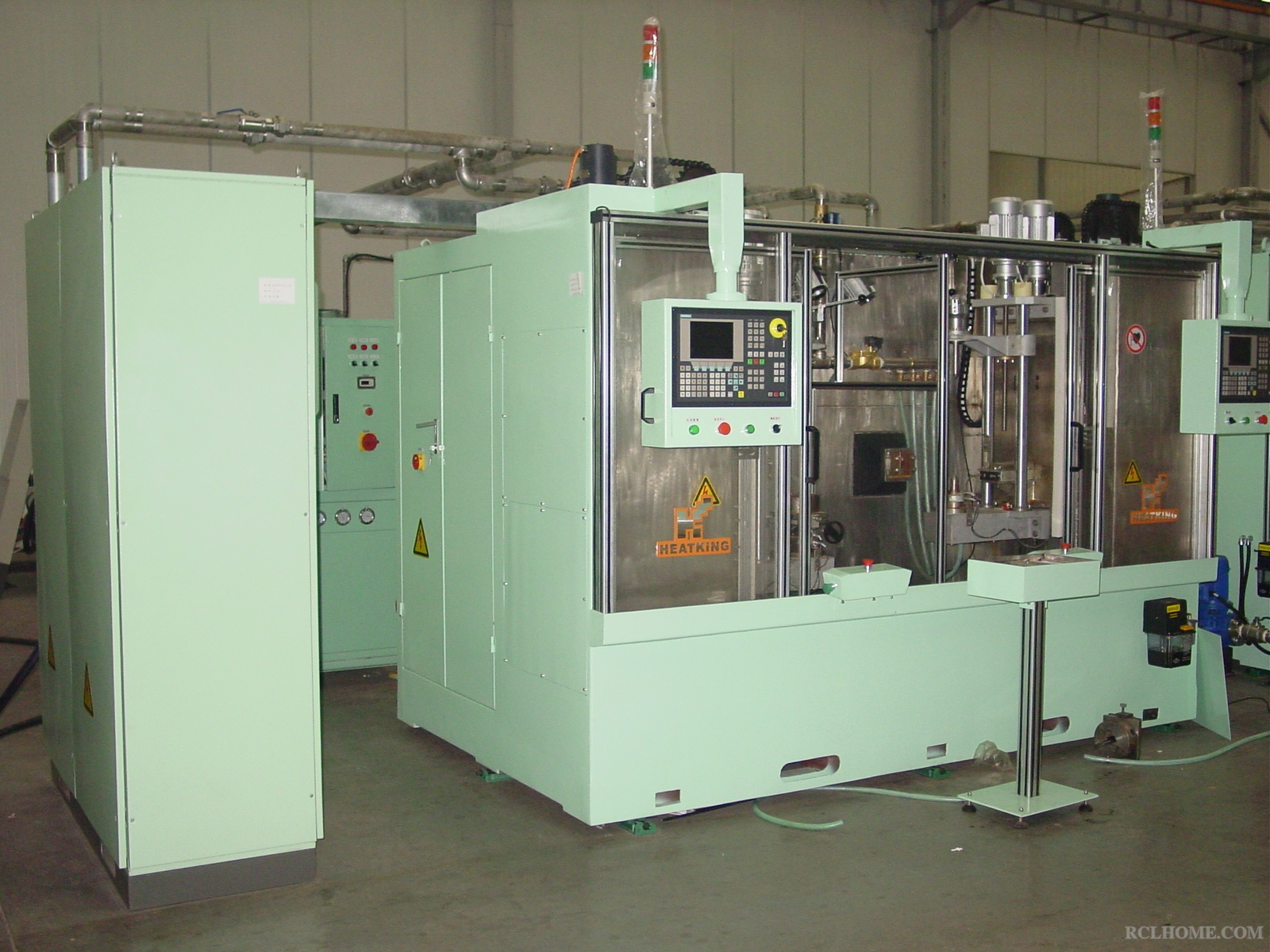

发表于 2013-4-26 13:33:39 | 显示全部楼层
这是前几年的设备图片,过几天去工厂拍新的出来。
小曲轴数控圆角淬火机床
小曲轴数控圆角淬火机床

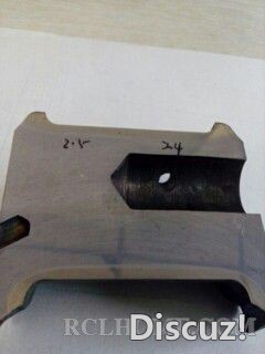

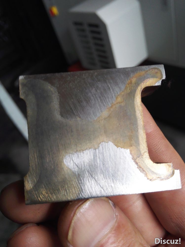

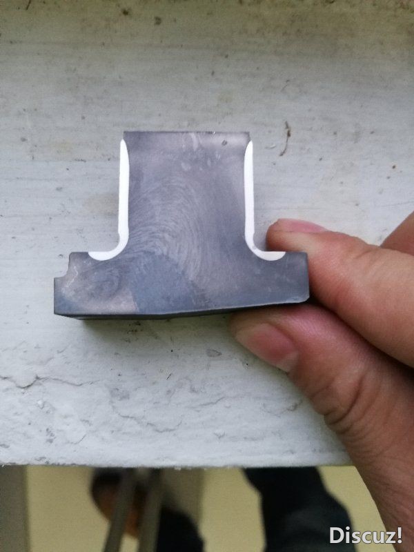

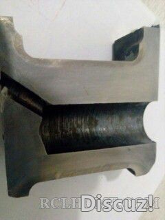

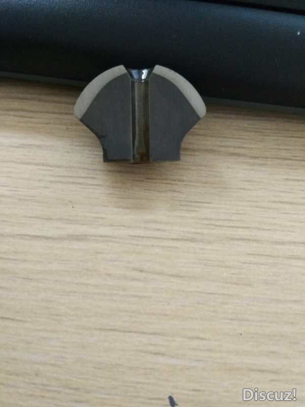

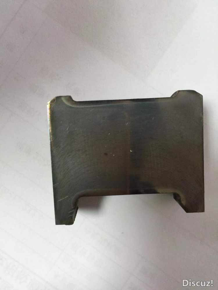

发表于 2019-5-4 09:12:42 | 显示全部楼层
[/attachimg] 094412xaqa2o28mpoqmqv2.jpg 微信图片_20190223105003.jpg 球头试样.jpg 微信图片_20180708184440.jpg [http://rclhome.cn/forum.php?mod=attachment&aid=NDEzNDZ8NTRkZjhlZmF8MTc2MTA3MTE1M3wwfA%3D%3D
