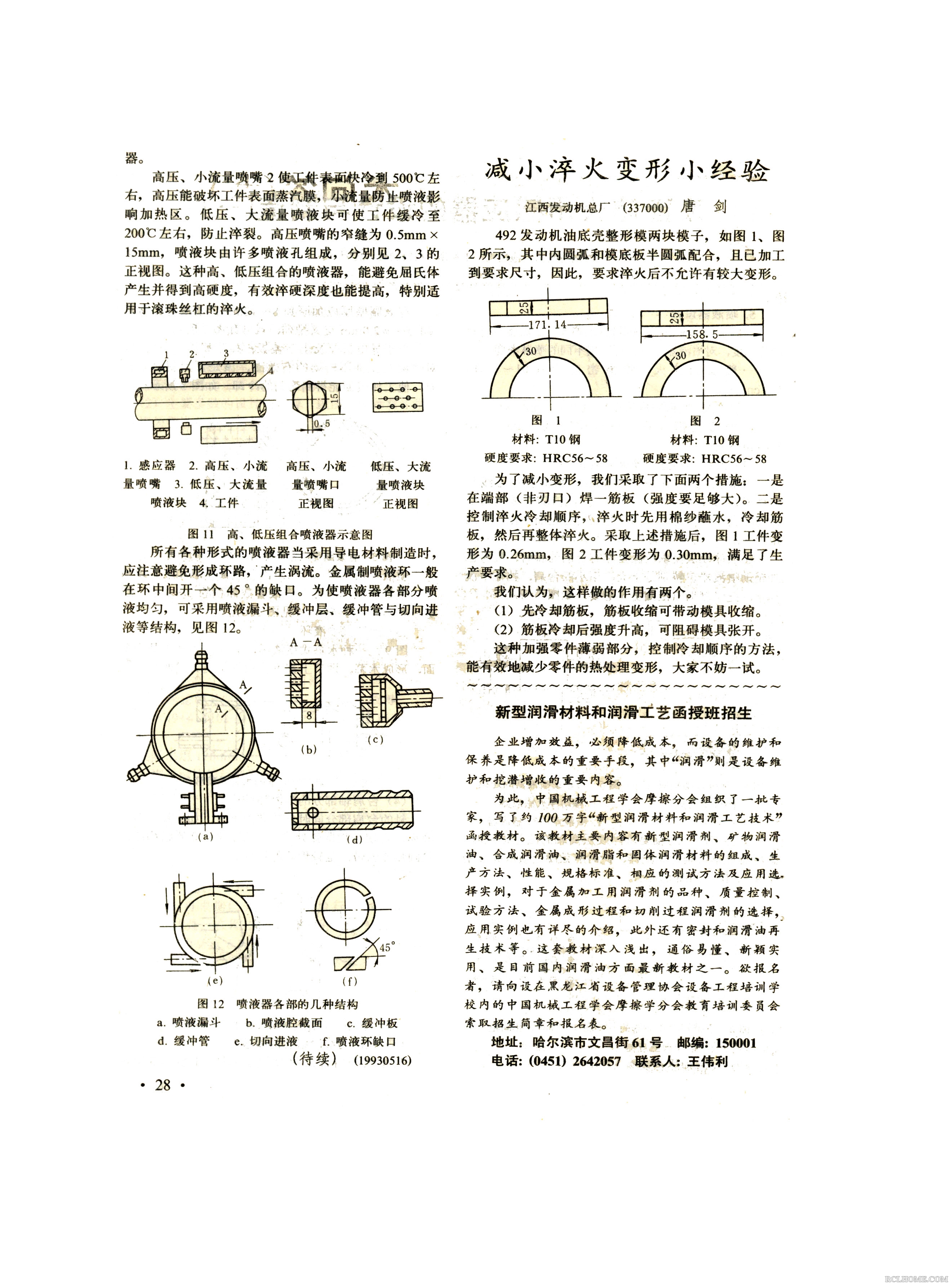

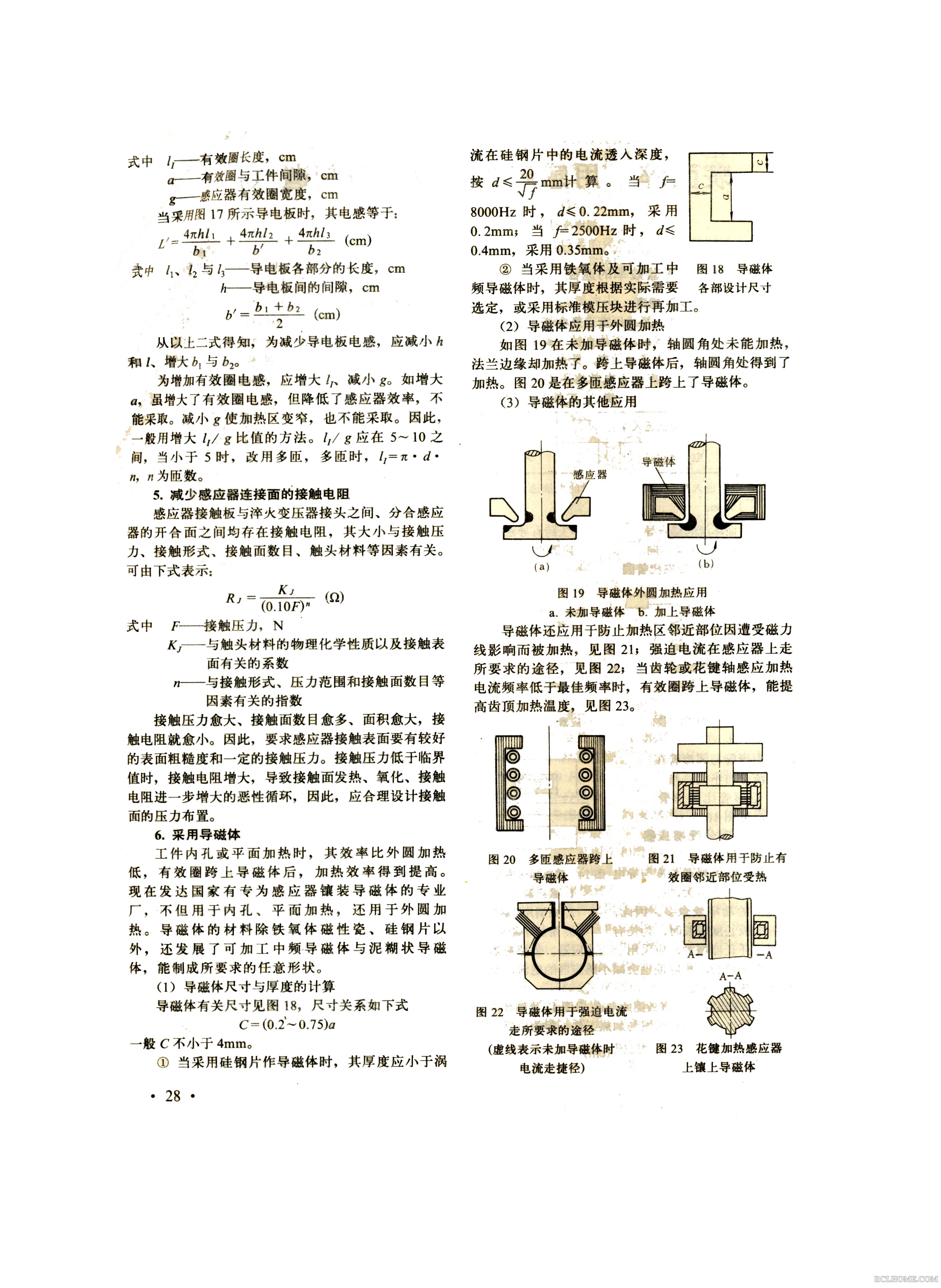

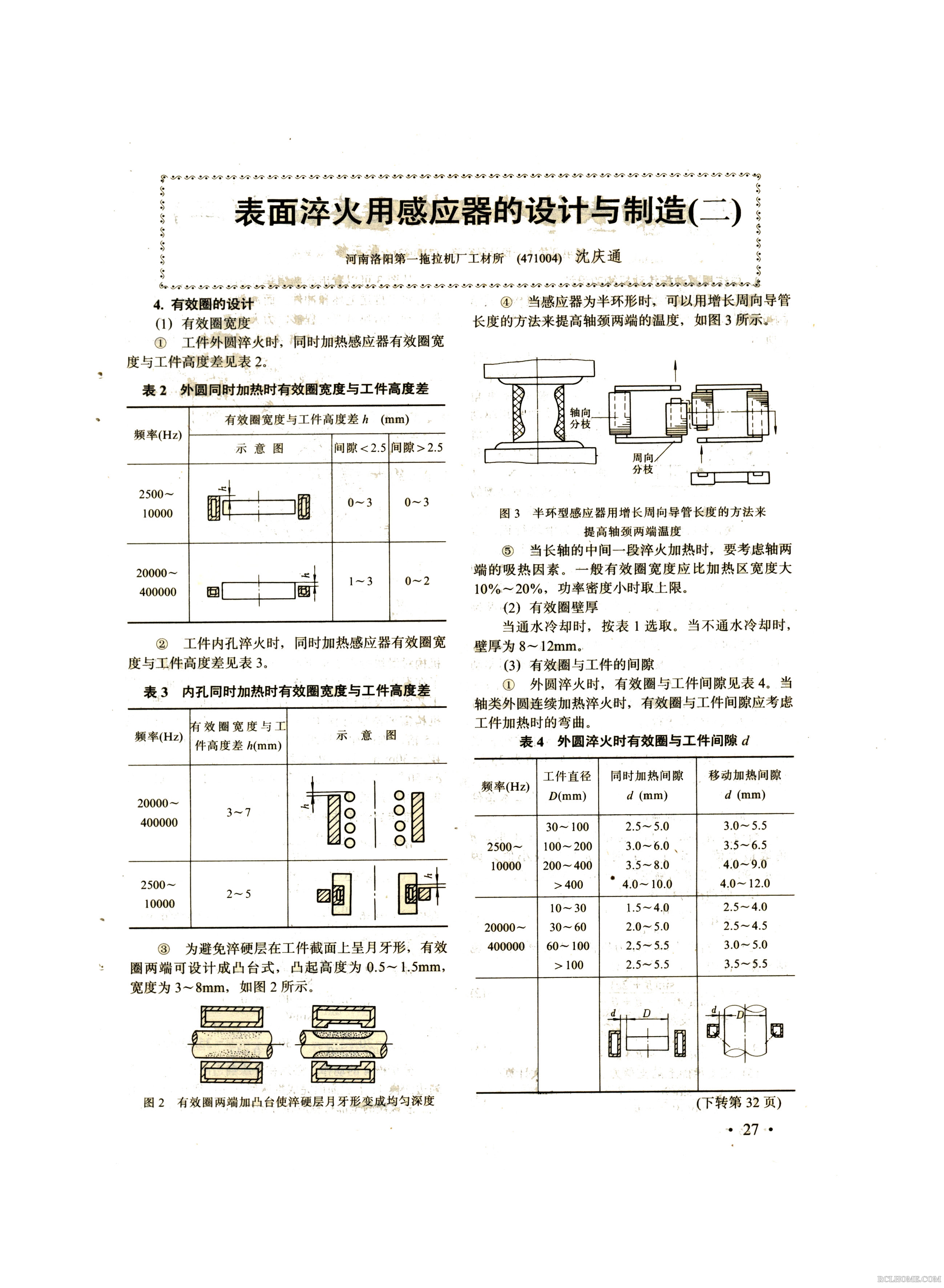

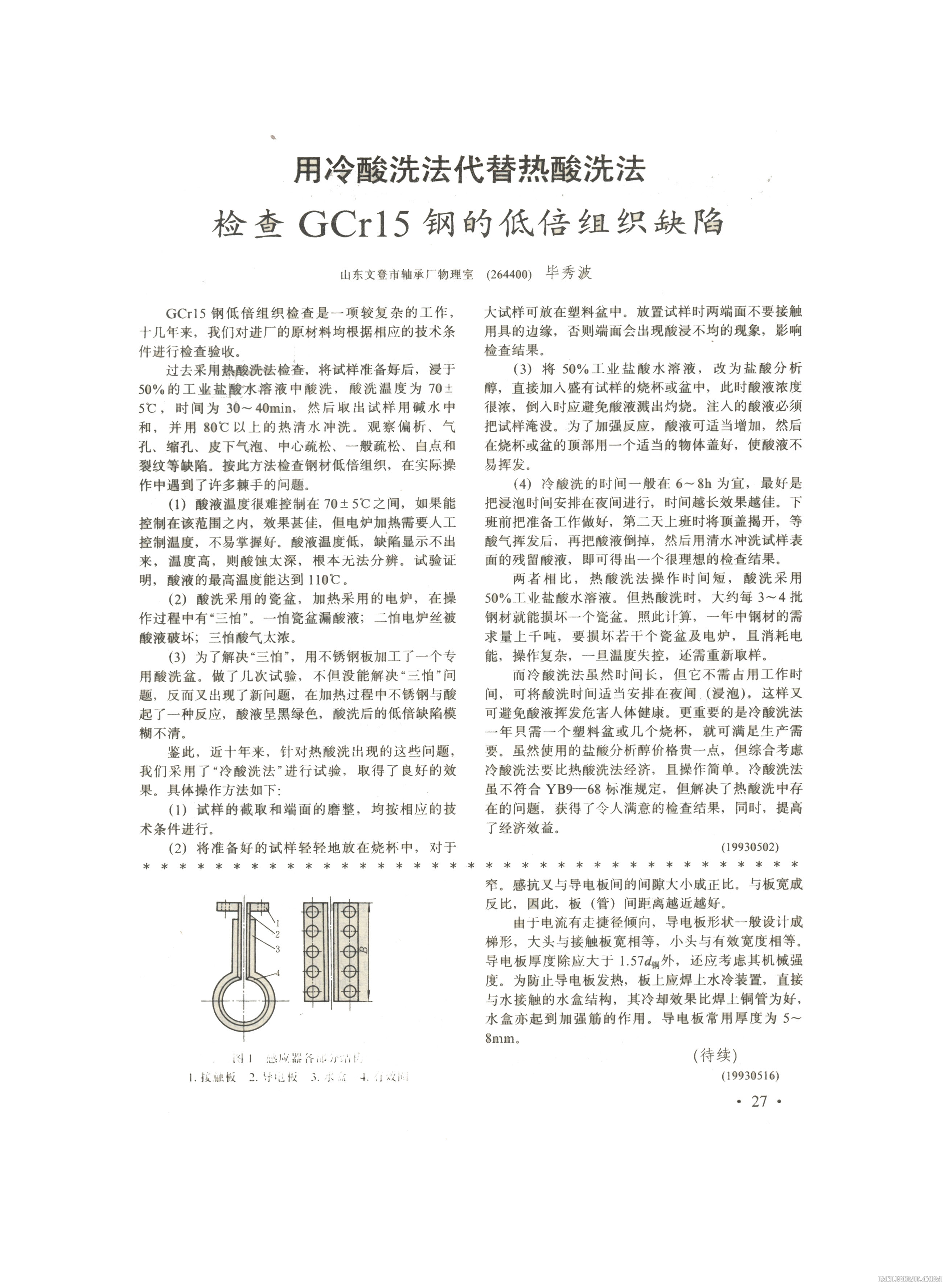

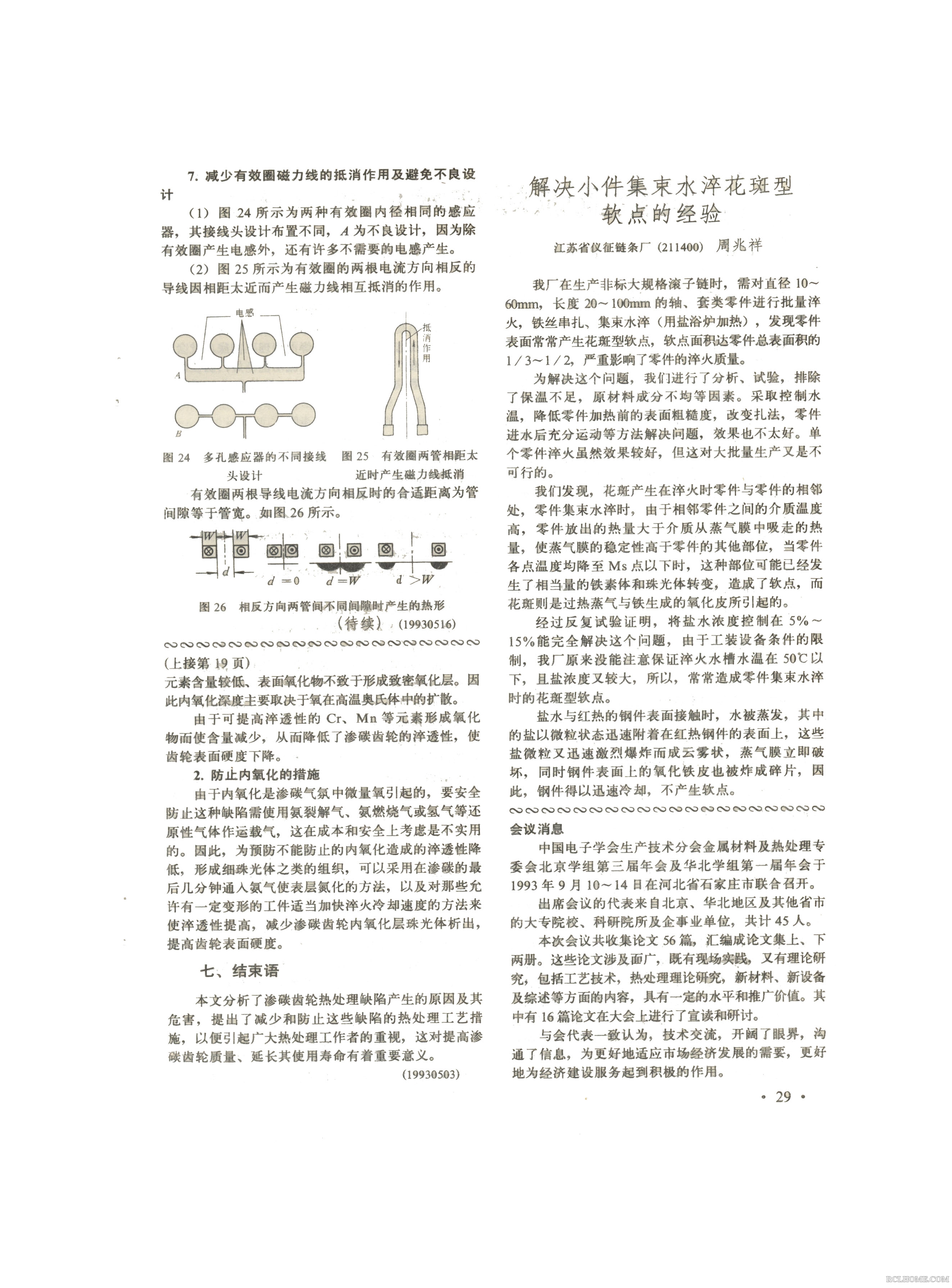

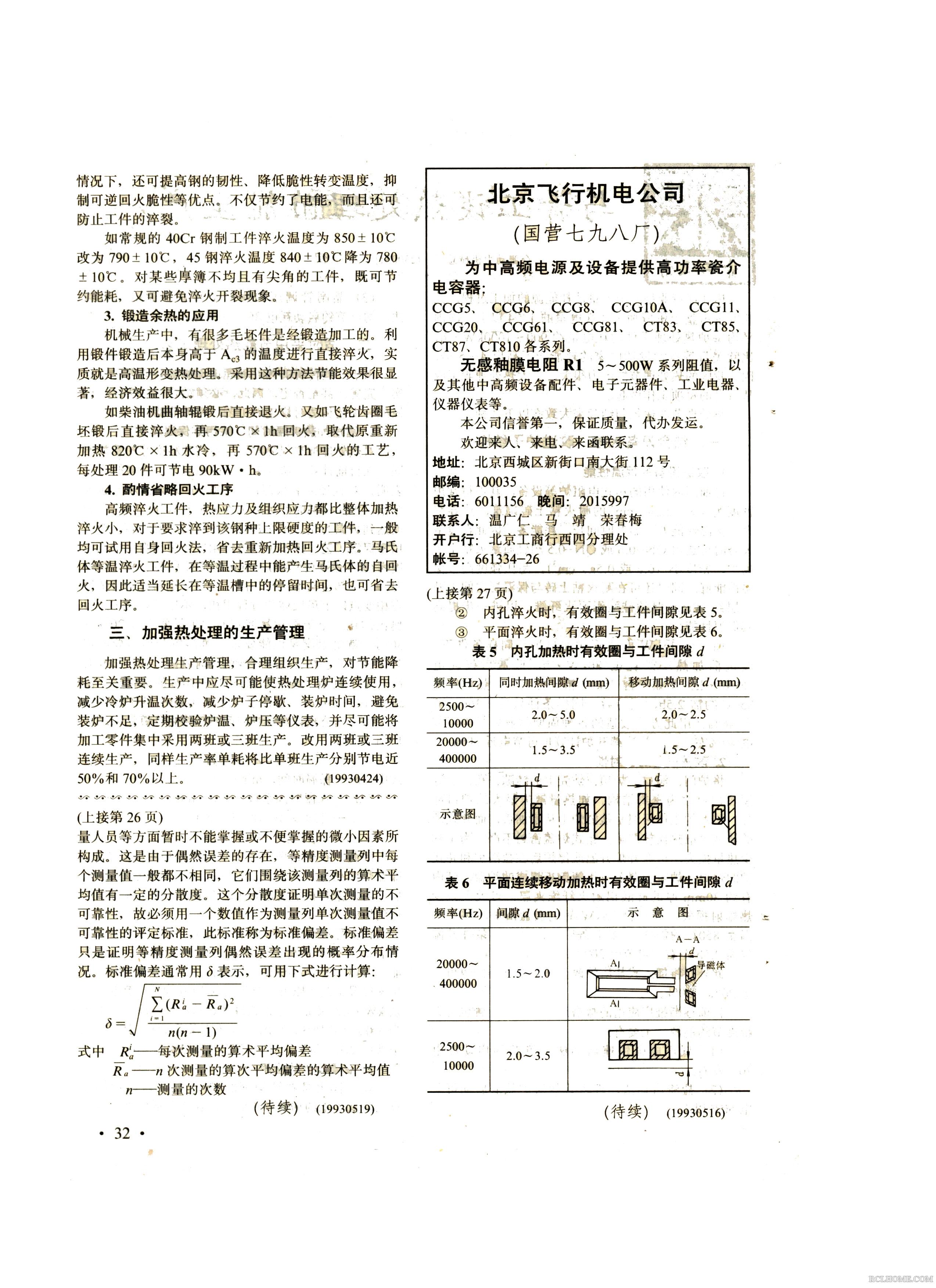

感应淬火用感应器的设计与制造
发表于 2013-3-17 09:49:37 | 显示全部楼层 |阅读模式
        为龟山版主所主管的版块烧烧火

续上帖

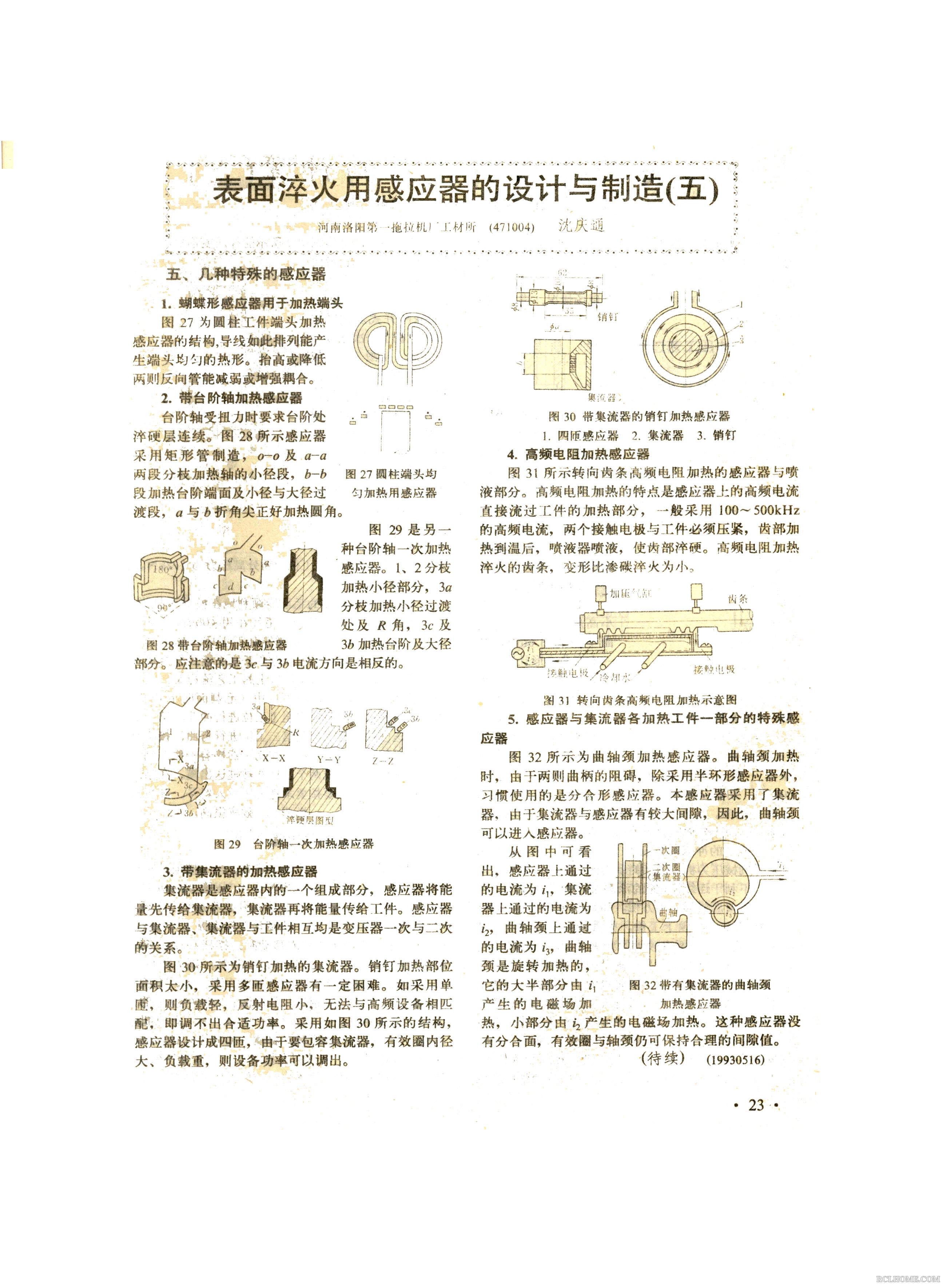

发表于 2014-4-2 08:12:34 | 显示全部楼层
登录/注册后可看大图
没有理解了孤鸿踏雪能否给指教一下{:soso_e183:}
 楼主| 发表于 2014-4-2 10:22:07 | 显示全部楼层
张荣 发表于 2014-4-2 08:12
没有理解了孤鸿踏雪能否给指教一下
       哪个没有理解?
       如果是台阶轴的感应器,那就没有必要再去理解了:因为现在的感应加热技术已经大大提高,用不着这种感应器了

发表于 2014-4-2 14:41:42 | 显示全部楼层
你好朋友,是曲轴的感应器{:soso_e183:}
 楼主| 发表于 2014-4-2 14:55:42 | 显示全部楼层
没有理解了孤鸿踏雪能否给指教一下
           哦,原来是最后的那一个,惭愧,我没有做过曲轴,从没有仔细看过这个,但现在的曲轴感应淬火感应器似乎更专业,也不采用这种方式了
发表于 2014-4-2 20:26:26 | 显示全部楼层
张荣 发表于 2014-4-2 14:41
你好朋友,是曲轴的感应器
有效圈大是为了方便曲轴进出。加装集流器为了提高效率
如孤版言,此结构已经落后了
龟山淬火 + 20
发表于 2014-4-2 20:29:29 | 显示全部楼层
孤鸿踏雪 发表于 2014-4-2 10:22
哪个没有理解?
       如果是台阶轴的感应器,那就没有必要再去理解了:因为现在的感应加热技术 ...
台阶轴接法兰盘似乎还得类似结构才行
签到天数: 733 天
93
1068
4678
4678
发表于 2014-4-2 20:37:14 | 显示全部楼层
腊月寒沫你好谢谢,此结构实然已经落后了但是我觉得很有创意,哦,我没有跟进技术发展啊,惭愧,惭愧。{:soso_e183:}
龟山淬火 + 20
