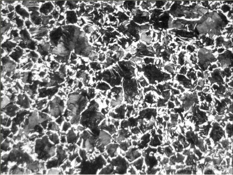

白色针状的是魏氏组织吗

嗯。这是放大了多少倍

 楼主| 发表于 2016-11-30 21:57:12 | 显示全部楼层
落水残阳 发表于 2016-11-30 21:30
嗯。这是放大了多少倍
放大了400倍,,

 楼主| 发表于 2016-11-30 22:32:52 | 显示全部楼层
嗯。这是放大了多少倍
魏氏组织边上的点状可能是什么物质,材料是20cr
发表于 2016-11-30 22:51:13 | 显示全部楼层
点状渗碳体吧。要是夹杂物的话,这夹杂物也太多了些

发表于 2016-12-1 07:58:39 | 显示全部楼层
这个具体是什么材料?
发表于 2016-12-1 09:09:00 | 显示全部楼层
少了一道热处理工序。
发表于 2016-12-1 09:18:23 | 显示全部楼层
说的细一点,整个就是碳化物+铁素体。至于你说的针状,我觉得是铁素体,但是魏氏特征表现的并不明显。我想看看你100倍下的组织。铁素体形态的变化和你冷却速度有关系。

 楼主| 发表于 2016-12-1 09:25:44 | 显示全部楼层
清淡 发表于 2016-12-1 09:18
说的细一点,整个就是碳化物+铁素体。至于你说的针状,我觉得是铁素体,但是魏氏特征表现的并不明显。我想 ...
发表于 2016-12-1 09:38:16 | 显示全部楼层
这是100倍的吗?从珠光体的含量判断,冷却稍快,可能会出现针状铁素体。

 楼主| 发表于 2016-12-1 09:54:51 | 显示全部楼层
清淡 发表于 2016-12-1 09:38
这是100倍的吗?从珠光体的含量判断,冷却稍快,可能会出现针状铁素体。 ...
对试样使用性能有什么影响吗
发表于 2016-12-1 09:58:12 | 显示全部楼层
哈呀 发表于 2016-12-1 09:54
对试样使用性能有什么影响吗
魏氏组织一直都是不利相,对机械性能有影响。
发表于 2016-12-1 10:32:28 | 显示全部楼层
魏氏组织对产品性能影响非常大,造成的原因是加热温度太高
发表于 2016-12-1 11:58:00 | 显示全部楼层
哈呀 发表于 2016-11-30 21:57
放大了400倍,,
魏氏组织在100倍下即可看到

发表于 2016-12-1 11:59:11 | 显示全部楼层
你对片状铁素体、块状铁素体、针状铁素体如何划分(区分)?

发表于 2016-12-1 12:02:18 | 显示全部楼层
从图片上看似乎与块状铁素体颜色上有差异,很是怀疑都是铁素体。

发表于 2016-12-1 13:19:27 | 显示全部楼层
这个有魏氏体组织,魏氏体组织是一种特殊形态的先共析组织,对20Cr来说是指从晶界向晶内生长的铁素体组织

发表于 2016-12-1 19:32:52 | 显示全部楼层
这个是等温退火后的组织吗?

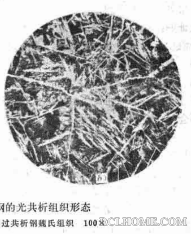

发表于 2016-12-1 21:04:51 | 显示全部楼层
孤鸿踏雪 发表于 2016-12-1 11:58
魏氏组织在100倍下即可看到
似乎原热处理论坛有一个非常流行的观点:如果100倍下能看到针条状白色(铁素体)组织,就是魏氏体组织。教科书上可没有这么说过。

发表于 2016-12-1 21:10:56 | 显示全部楼层
iron——man 发表于 2016-12-1 13:19
这个有魏氏体组织,魏氏体组织是一种特殊形态的先共析组织,对20Cr来说是指从晶界向晶内生长的铁素体组织 ...
对20Cr来说是指从晶界向晶内生长的针条状铁素体组织加针条间的珠光体类型组织。
我这么说有无道理呢?
发表于 2016-12-1 21:17:07 | 显示全部楼层
搬运工 发表于 2016-12-1 21:05
似乎原热处理论坛有一个非常流行的观点:如果100倍下能看到针条状白色(铁素体)组织,就是魏氏体组织。 ...
魏氏体组织是复相组织,其中的针条状的铁素体被称为魏氏组织铁素体,魏氏组织铁素体只是铁素体魏氏组织中的一个相,铁素体魏氏组织中的另一个相是针条状铁素体间的珠光体类型组织。

发表于 2016-12-1 21:26:38 | 显示全部楼层
魏氏体这个提法第一次见

发表于 2016-12-2 09:58:04 | 显示全部楼层
          这些都是出自高等院校的教科书
发表于 2016-12-2 09:59:26 | 显示全部楼层
搬运工 发表于 2016-12-1 21:17
魏氏体组织是复相组织,其中的针条状的铁素体被称为魏氏组织铁素体,魏氏组织铁素体只是铁素体魏氏组织中 ...
             你的这个说法太绕口

发表于 2016-12-2 14:42:04 | 显示全部楼层
我这么说有无道理呢? ...
不是的没有珠光体,就是先共析出来的铁素体向晶内生长

发表于 2016-12-2 14:42:32 | 显示全部楼层
落水残阳 发表于 2016-12-1 21:26
魏氏体这个提法第一次见
这个是教科书上的说法啊

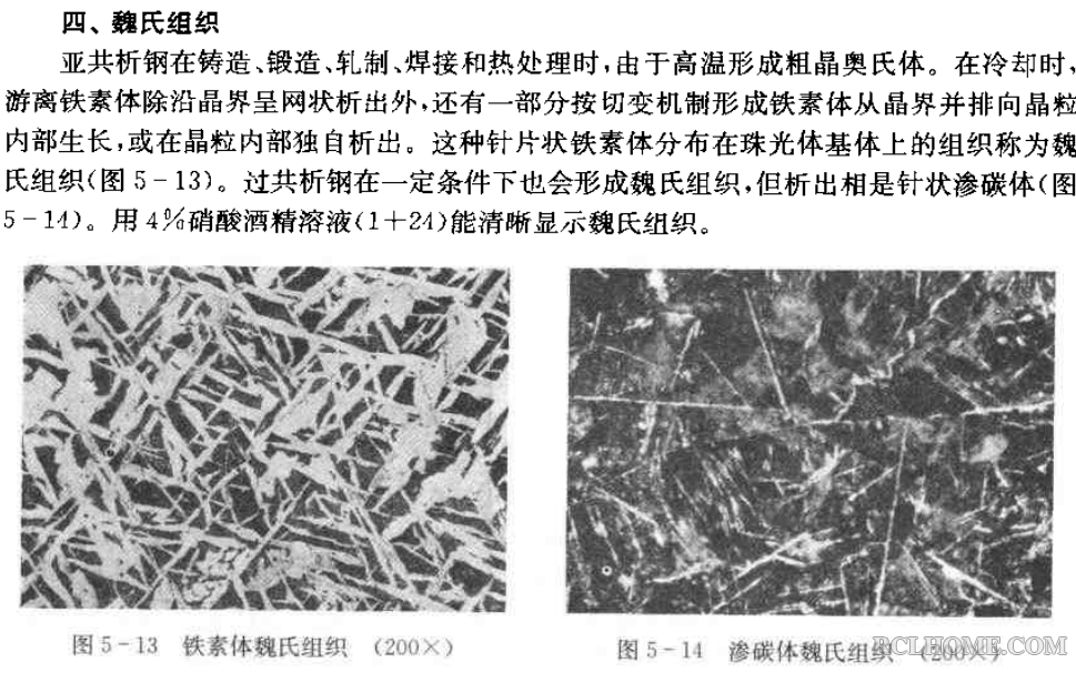

发表于 2016-12-2 15:37:40 | 显示全部楼层
应该完整的看完书中关于魏氏组织的叙述。
发表于 2016-12-2 15:39:11 | 显示全部楼层
这个是教科书上的说法啊
你能否找到这本书?
烦请上个书中的截图。
谢谢了。

发表于 2016-12-2 16:01:45 | 显示全部楼层
搬运工 发表于 2016-12-2 15:39
你能否找到这本书?
烦请上个书中的截图。
谢谢了。
这个是以前读书的时候教科书上的东西,十多年了书还不晓得在不在

发表于 2016-12-5 11:24:29 | 显示全部楼层
点状的应该三次渗碳体 你这个碳含量的话就容易析出三次渗碳体的

发表于 2016-12-5 11:27:47 | 显示全部楼层
这个应该不是魏氏组织 魏氏组织的话应该是先共析铁素体从奥氏体晶界上沿一定晶面向晶内生长 呈针状的 你这个不是

发表于 2016-12-18 14:22:58 | 显示全部楼层
楼主的金相图片中 不是魏氏组织,看不出来

发表于 2016-12-18 21:22:16 | 显示全部楼层
从图片上看,不是魏氏体组织,但有过热趋势。个人意见
发表于 2016-12-19 08:07:39 | 显示全部楼层
楼主的产品是铸件吗
