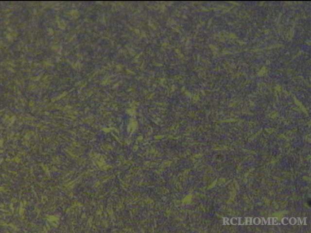

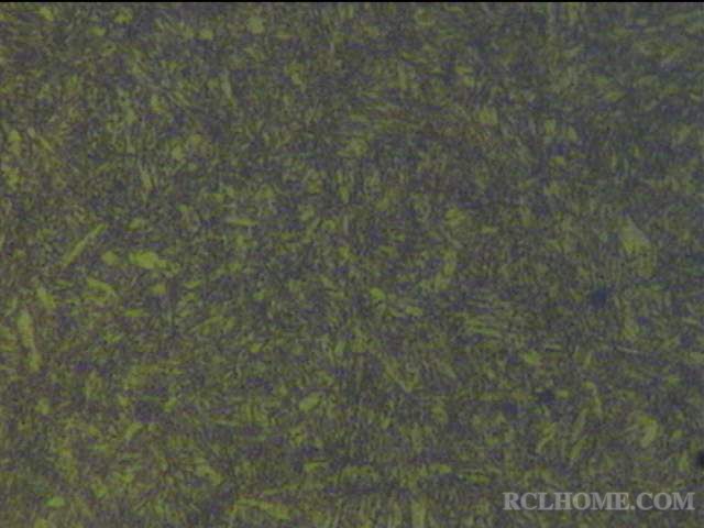

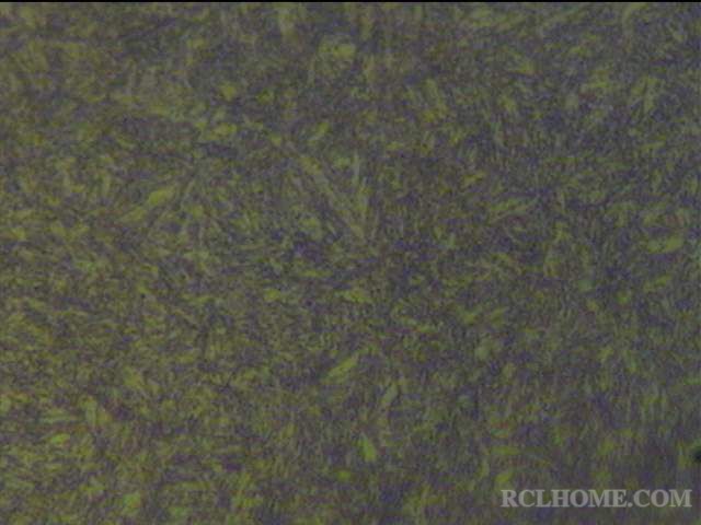

600倍的金相
600倍的金相
600倍的金相
600倍的金相
600倍的金相
600倍的金相
35CrMo钢600倍下的组织,经调质处理,里面有什么组织?有上贝氏体吗?有未溶铁素体吗?
新手求指导。

怎样的一个零件,具体的热处理工艺,请补充说明一下。

发表于 2016-11-28 21:47:58 | 显示全部楼层
认真观察组织是回火索氏体+析出碳化物+铁素体,无上贝氏体,按金相评级是4级(如果客户无特殊要求,回火组织1-4级合格),从图片看无未溶铁素体,回火温度应该在550度左右,纯属个人见解。

发表于 2016-11-28 22:04:59 | 显示全部楼层
天涯海阁 发表于 2016-11-28 21:47
认真观察组织是回火索氏体+析出碳化物+铁素体,无上贝氏体,按金相评级是4级(如果客户无特殊要求,回火组 ...
可以这么写组织构成么
