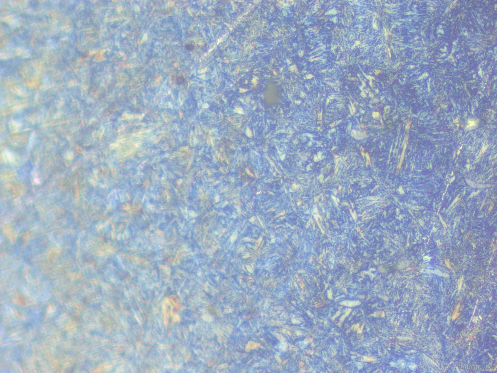

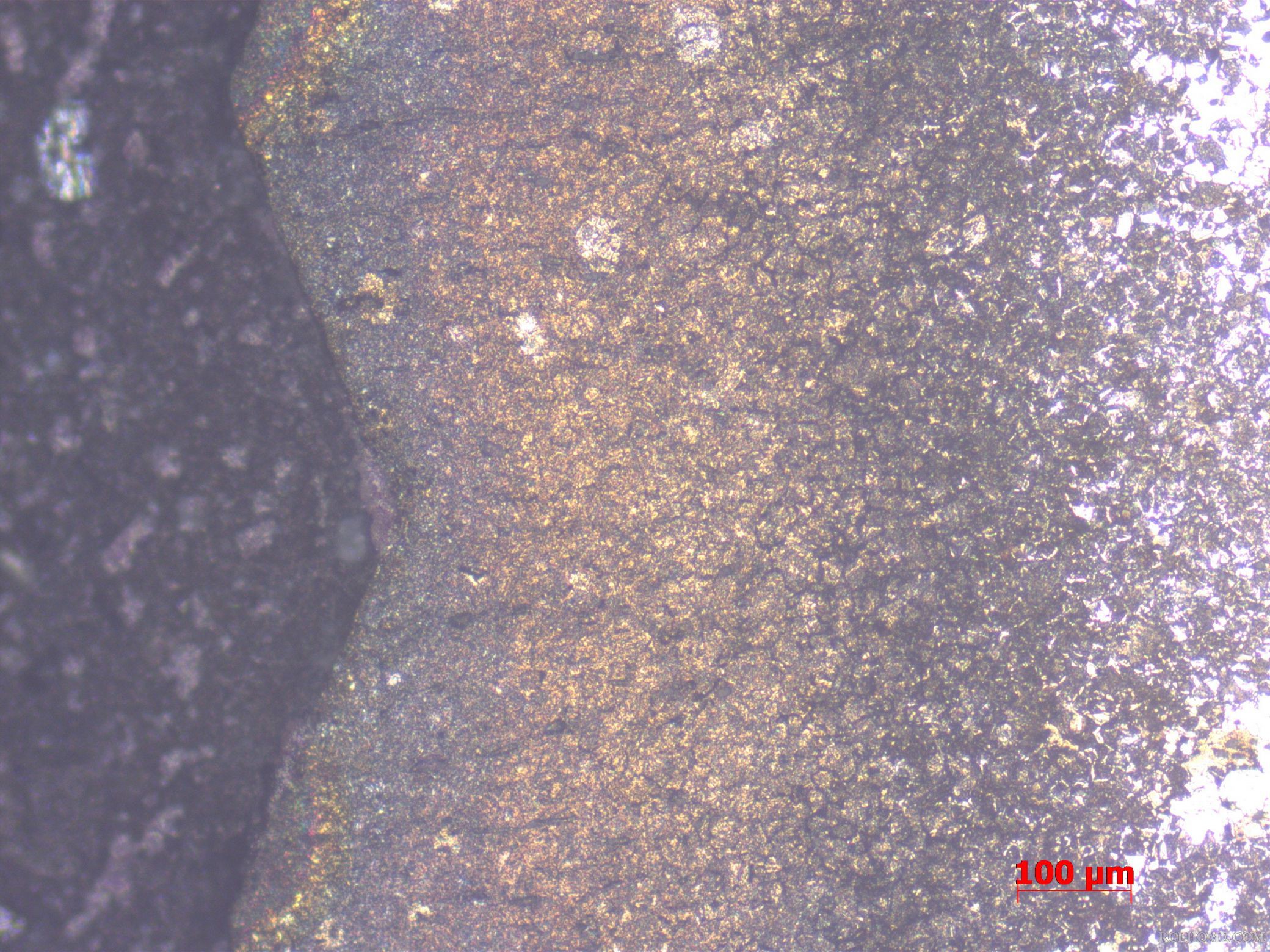

第一张照片500x,第二张100x,第三章鲜花,缓解眼睛疲劳。

 楼主| 发表于 2016-11-26 14:08:56 | 显示全部楼层
补充:我做了一种产品,碳氮共渗,工艺:860℃x170分x0.9%/860x70分x0.8/830X30分x0.75,氨气0.25m3/h。经过冷处理,硬度合格,残奥合格,马氏体为4-5级,看是晶粒度为8-10级,这种情况是否存在?请大神解惑。
100x的照片,隐约可以看出晶界,我是用稀硝酸酒精腐蚀以后,再用王水腐蚀一下,可以看出晶界。

发表于 2016-11-28 16:30:16 | 显示全部楼层
我说一个故事:某天一炉渗碳齿轮产品在完成加工后,品质部检验这个产品同炉的零件本体试样后-----金相组织有点像楼主描述的情况。于是有关部门就说这肯定是热处理工艺有问题或者热处理工艺执行的过程有问题。也就是说这肯定是热处理的责任。
但是巧合的是,在这一炉渗碳产品中我放了一块定制用于试验用的试样(材料牌号和渗碳齿轮产品相同),当然这个试验用试样在和零件以及零件的本体试样一起装炉前,已经在品质部的装炉清单中报备,不存在弄虚作假的情况。
然后热处理部门立即将这块本来做试验的试样送品质部检验,结果发现这块试样的金相组织很好。于是就有了一个结果,就是零件本体试样的马氏体不合格是零件原材料的问题、而不是热处理的问题。
PS 零件本体试样和做试验用的定制(同材质试样)摆放位置是靠在一起的。
