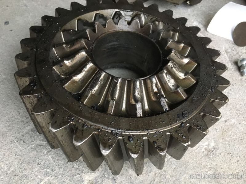

发表于 2016-11-25 15:13:07 | 显示全部楼层 |阅读模式
             成了这个熊样?

发表于 2016-11-25 15:14:23 | 显示全部楼层
使用过程中有没有发生过载?

发表于 2016-11-25 15:30:08 | 显示全部楼层
这就是传说中的剃头?
发表于 2016-11-25 15:43:11 | 显示全部楼层
应该是装配出问题
发表于 2016-11-25 15:52:55 | 显示全部楼层
金相看看如何
发表于 2016-11-25 16:02:28 | 显示全部楼层
和该齿轮配合的齿轮照片有吗?可否发上来看看?

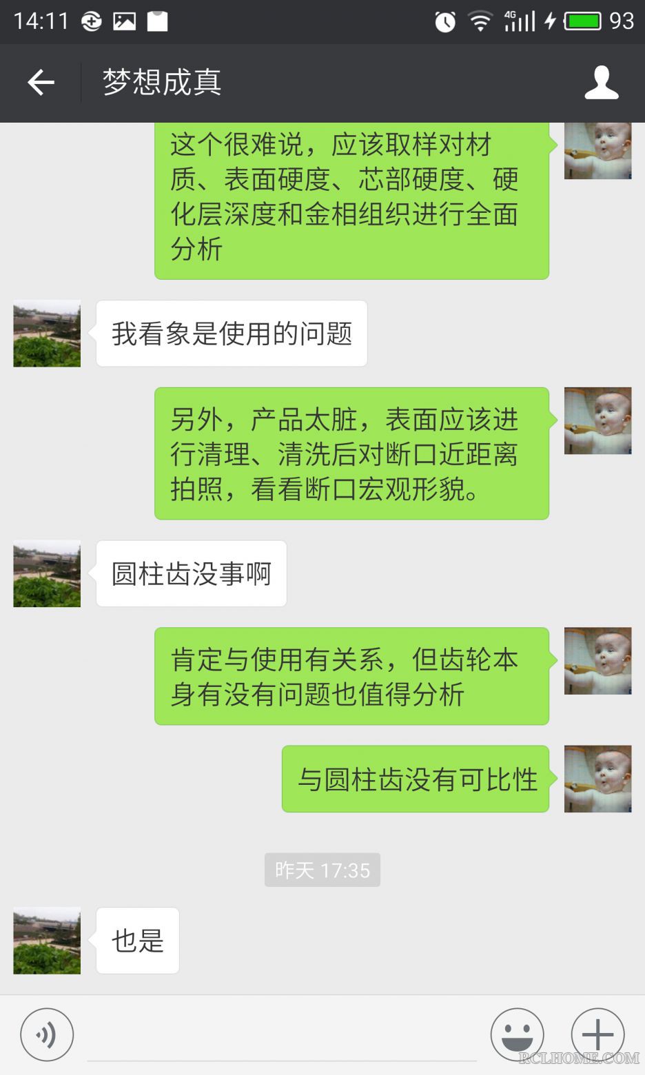

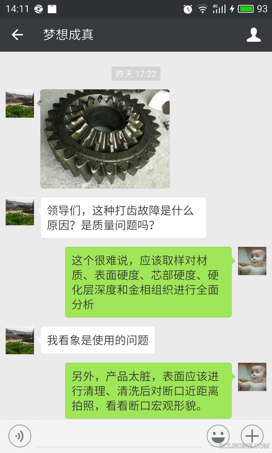

 楼主| 发表于 2016-11-25 16:09:43 | 显示全部楼层
            这个照片是客户自己拍摄的发给我司驻济南客服的,目前尚未有其它相关信息资料

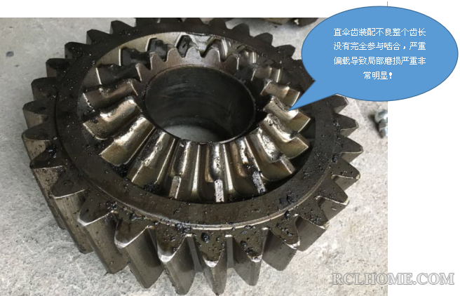

发表于 2016-11-25 16:25:54 | 显示全部楼层
还要看看和这个磨损的齿配对的那个轮齿的情况.
发表于 2016-11-25 16:59:22 | 显示全部楼层
目前涉及调质,淬火,渗碳的问题越来越多,说明客户也在重视,要像以前,这个齿轮丢掉,重新买一个就是了。
但本案中伞齿部分中啮合的部分全部抹掉了,没有啮合的还保留在,装配还是有一点问题的,难道另外一个齿轮和它啮合就这么一节?还是也保留了一节?
设计的时候应该是考虑到会要全齿或靠近齿部末端啮合的,这有点像杠杆,同样的力,离支点越远,力矩越大。
另外还应庆幸留了一节没有抹掉,至少保留了使用前的状态,可以来分析。

发表于 2016-11-26 08:07:57 | 显示全部楼层
磨损的齿占整个齿的的大部分。所以可以看出,装配有一定的问题,再金相看看热处理是否有问题

发表于 2016-11-26 11:25:54 | 显示全部楼层
根据我们公司三包外赔情况的实效分析,一般这类齿轮存在如下问题:1、芯部硬度不足2、有效硬化层深不足3、淬火问题,一般是淬火动作慢造成。
具体问题,需要金相分析,一般可以得出相应结论。
以上意见,仅供参考。

发表于 2016-11-26 19:44:46 | 显示全部楼层
zxcvbnm. 发表于 2016-11-26 11:25
根据我们公司三包外赔情况的实效分析,一般这类齿轮存在如下问题:1、芯部硬度不足2、有效硬化层深不足3、 ...
\(^o^)/赞成该观点。使用产生的效果等于对齿轮重新进行了机加工。

发表于 2016-12-2 13:31:14 | 显示全部楼层
 楼主| 发表于 2016-12-2 15:30:14 | 显示全部楼层
qibao9891 发表于 2016-12-2 13:31
两个不同模数的齿轮啮合,告诉我,会发生些什么?
锥齿轮大端模数和小端模数是不同的。所以锥齿轮装配有要 ...
            非常赞同豹哥的分析
发表于 2016-12-2 16:46:02 | 显示全部楼层
只要干过齿轮的,此现象都知道装配有问题
发表于 2016-12-3 00:44:56 | 显示全部楼层
个人觉得是设计问题,装配的时候,齿部分啮合不正是说明设计本身有问题吗?
