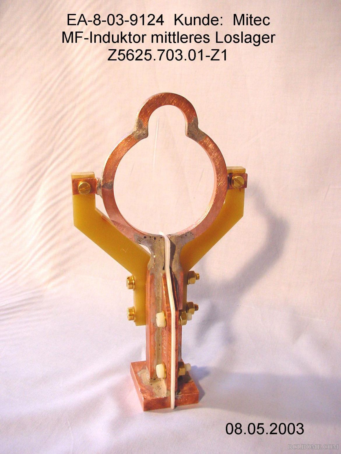

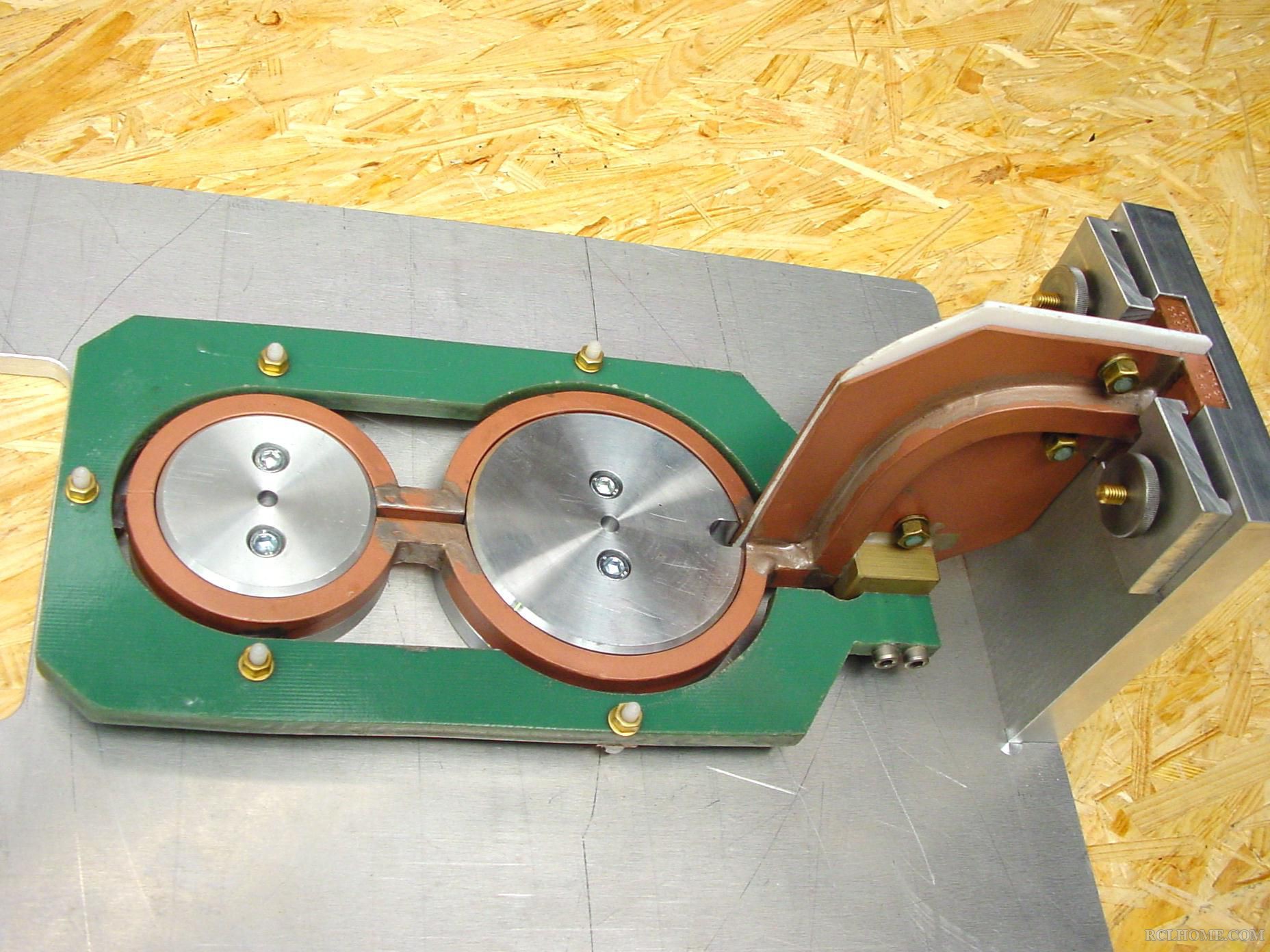

发表于 2016-11-22 13:54:58 | 显示全部楼层

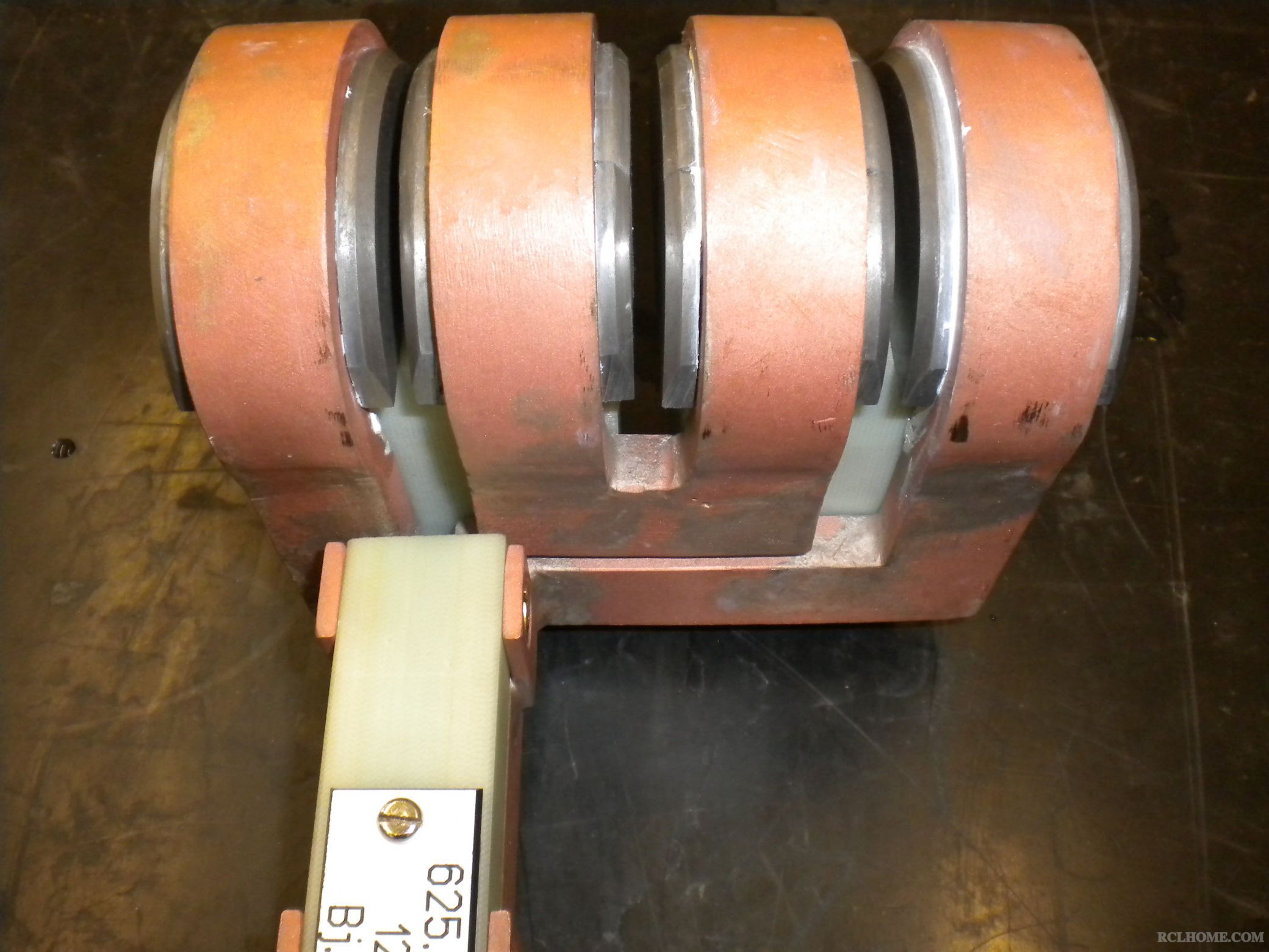

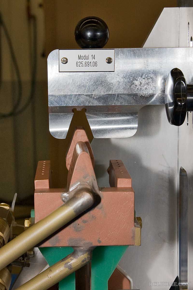

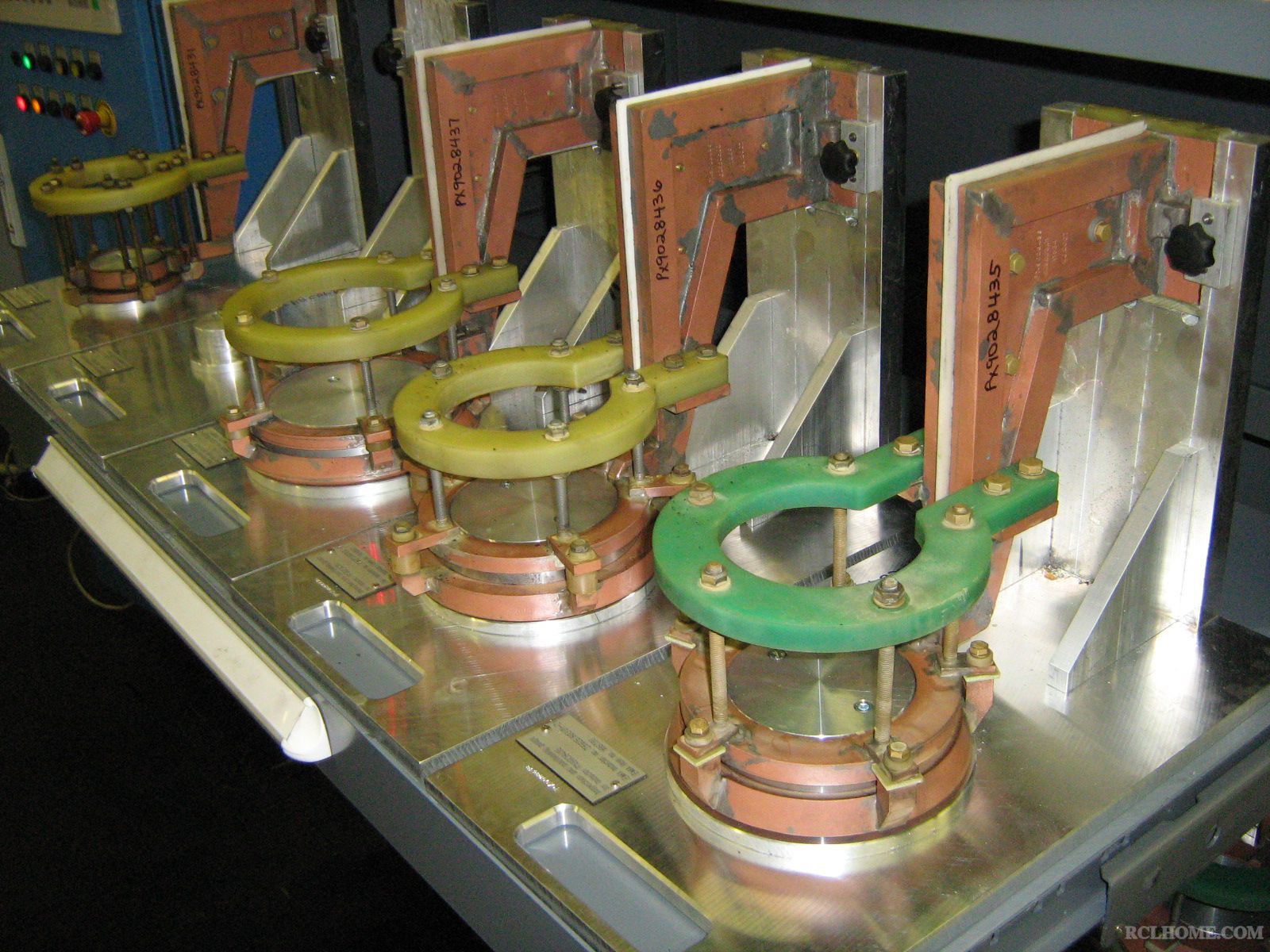

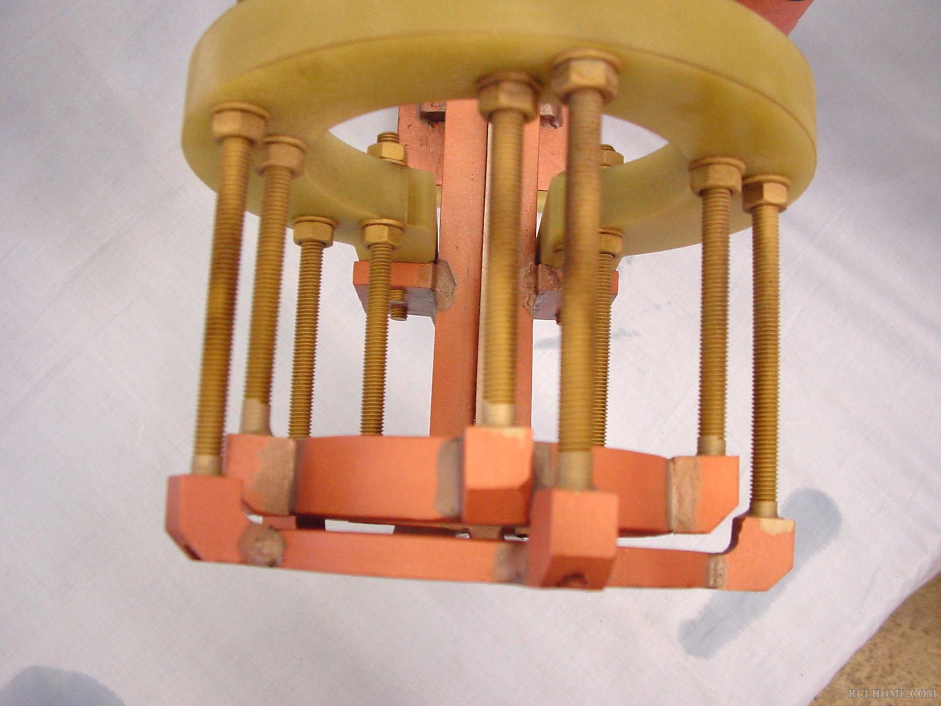

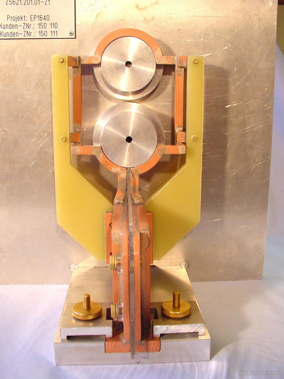

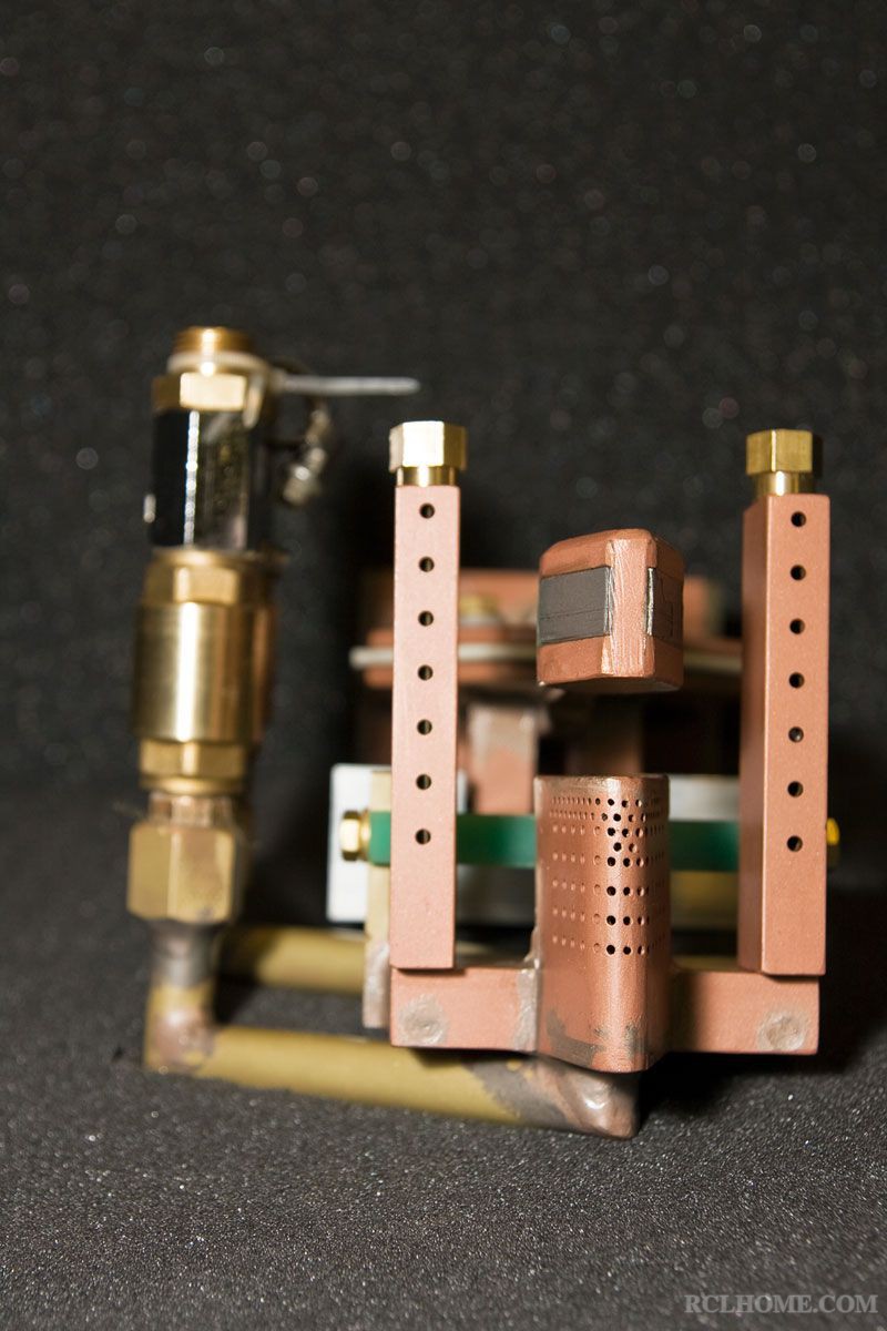

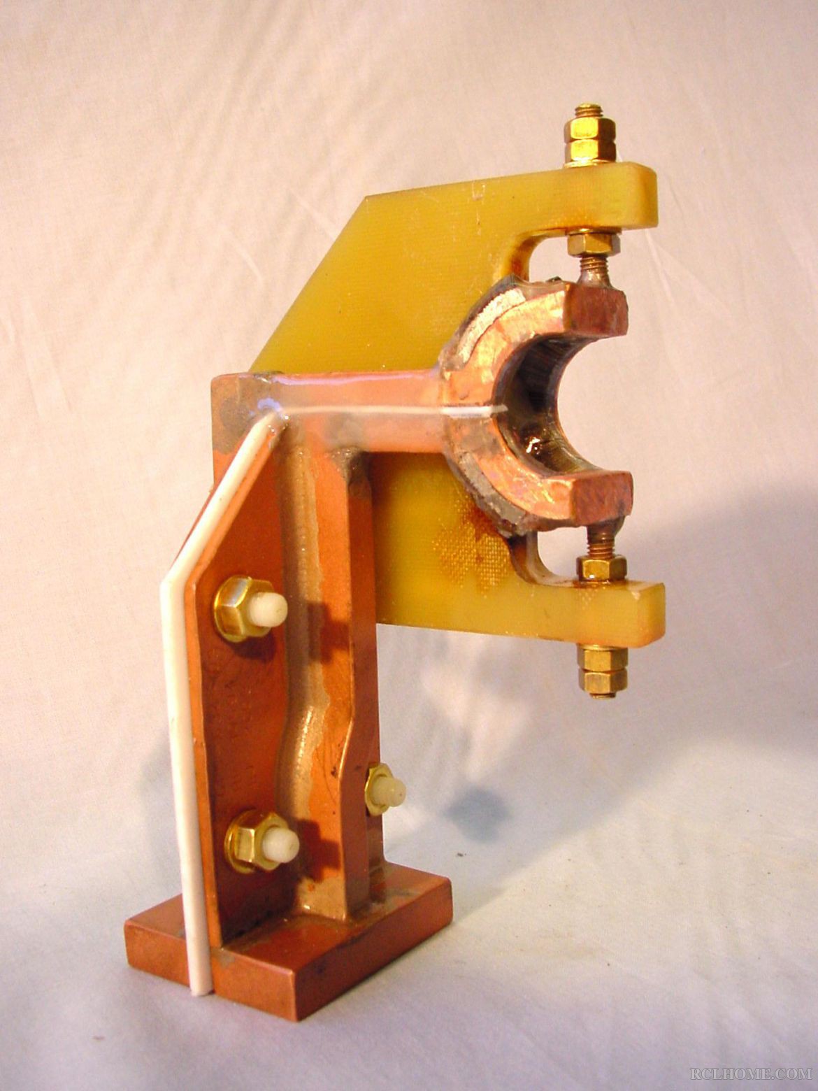

感应器很精美,一些是放在校正工装上的么,工装有系列化的意思
使用过程中,怎样防止超程对感应器带来的损害?毕竟做一个精度高的感应器耗费精力也不小

发表于 2016-11-22 16:28:25 | 显示全部楼层
欢迎欢迎,热烈欢迎,方法是先进的,感应器焊功差了点。

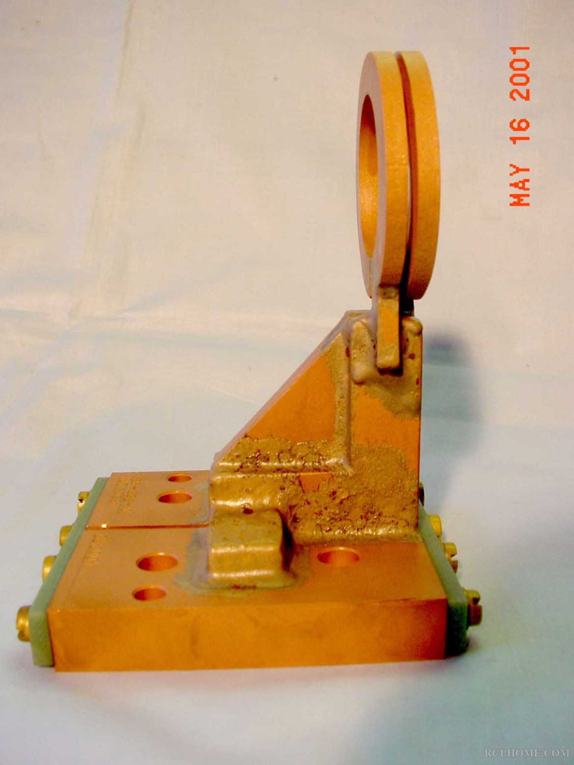

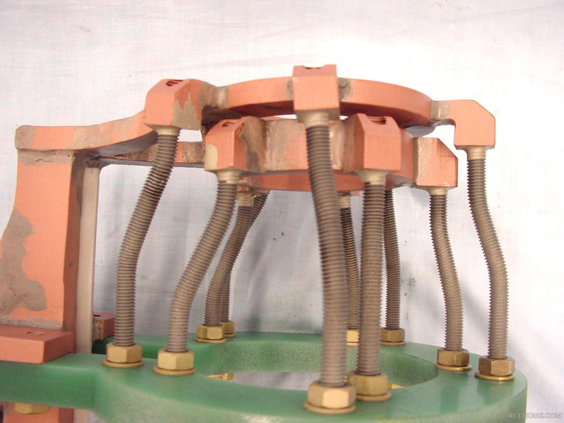

发表于 2016-11-29 21:45:56 | 显示全部楼层

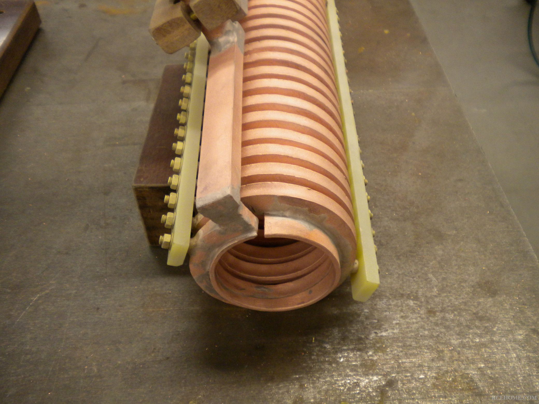

大家看看美图中的感应器用什么焊条焊的?
发表于 2016-11-29 22:06:15 | 显示全部楼层
龟山淬火 发表于 2016-11-29 21:45
大家看看美图中的感应器用什么焊条焊的?
偏向磷铜或者银铜,浸润好。不用助焊剂都行
在焊缝窄、倒好角的时候焊接较容易些。熔点低,焊小件、薄壁料较轻松。特别是拐角处焊接完后R角很小。焊接硅钢片挡片有优势
缺点是焊缝比较大的时候焊接效果差,很容易焊堵,挂焊瘤
还有焊缝较脆,在多次焊接一个焊缝时焊接性恶化严重。需打磨干净才好
银铜、紫铜、黄铜这几种搭配使用往往效果更好些
上面的感应器在尺寸上很到位,像我这种半路出家的很难弄出整齐的接口。焊接完整形也是技术活,工装上配合很好了
发表于 2016-12-22 12:53:43 | 显示全部楼层
太精美的感应器,
发表于 2016-12-23 12:03:52 | 显示全部楼层
主要是感应器有效圈的定位很到位。

发表于 2016-12-23 14:38:33 | 显示全部楼层
这里面有用银焊条焊的,现在国内已很少采用了,怕电阻大的直接用纯铜导线焊了。

发表于 2016-12-24 18:20:36 | 显示全部楼层
焊功必须达到5年以上还要有灵性肯动脑才能达到~定水准。
发表于 2016-12-24 20:16:14 | 显示全部楼层
第二个定位工装曾经做过!别人都不用!
