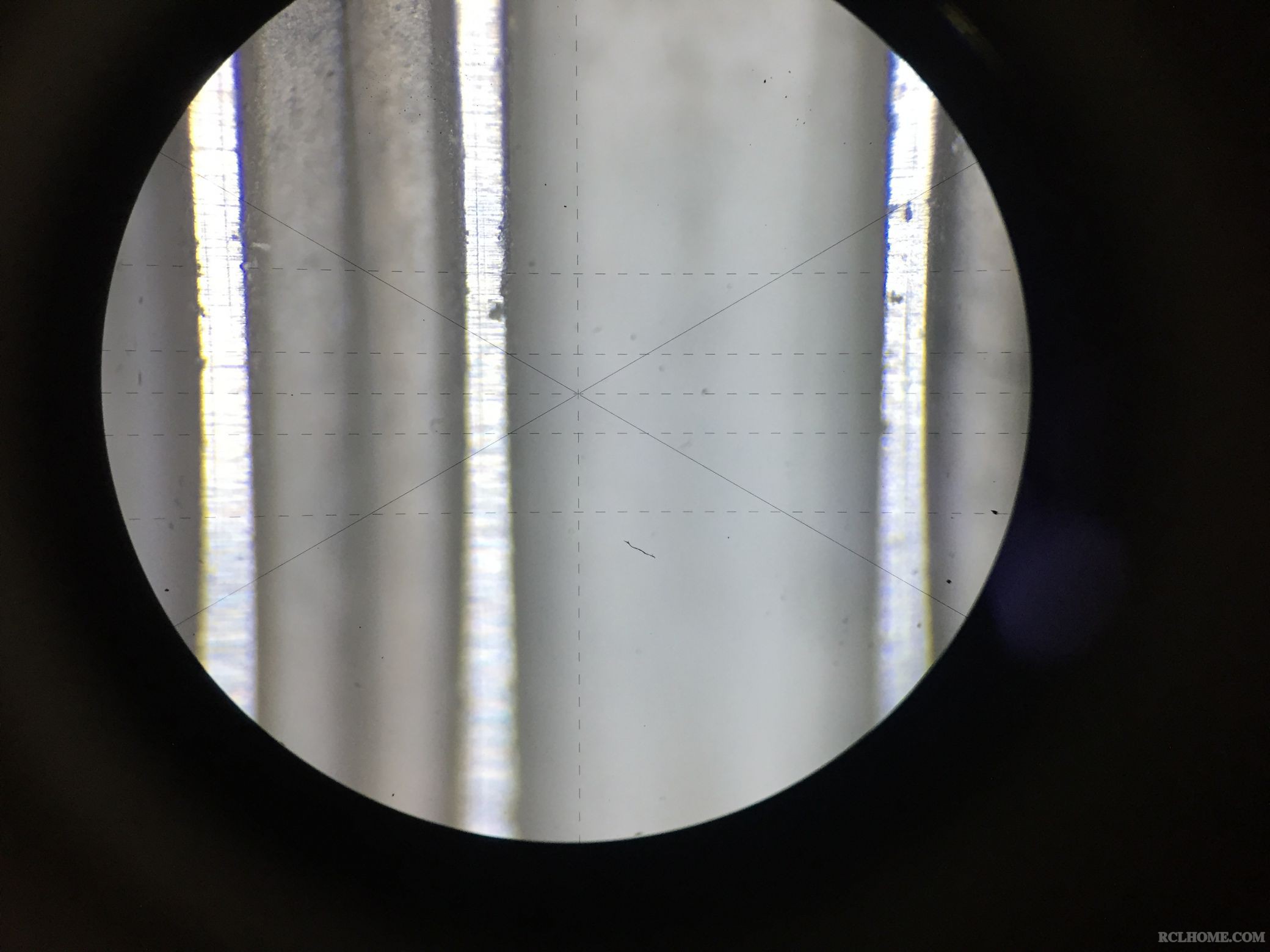

不锈钢活塞环氮化珩磨后有孔洞,公司内气体氮化和离子氮化都有出现。
氮化前经酸洗及前处理,珩磨加工表面形成细小孔洞

发表于 2016-11-21 17:07:34 | 显示全部楼层
aaron01 发表于 2016-11-19 16:07
什么牌号的不锈钢?氮化后的金相情况如何?
          那三条白色的亮带是什么?
发表于 2016-11-21 21:53:14 | 显示全部楼层
孤鸿踏雪 发表于 2016-11-21 17:07
那三条白色的亮带是什么?
我判断是体视显微镜,5到10倍下看的宏观图,那个是抛光过的带。
发表于 2016-11-22 09:07:39 | 显示全部楼层
          和沙发上的专家有同问:什么牌号的不锈钢?
         “氮化前酸洗及前处理”如何理解?是酸洗后又经过了什么样的前处理吗?请介绍一下。
