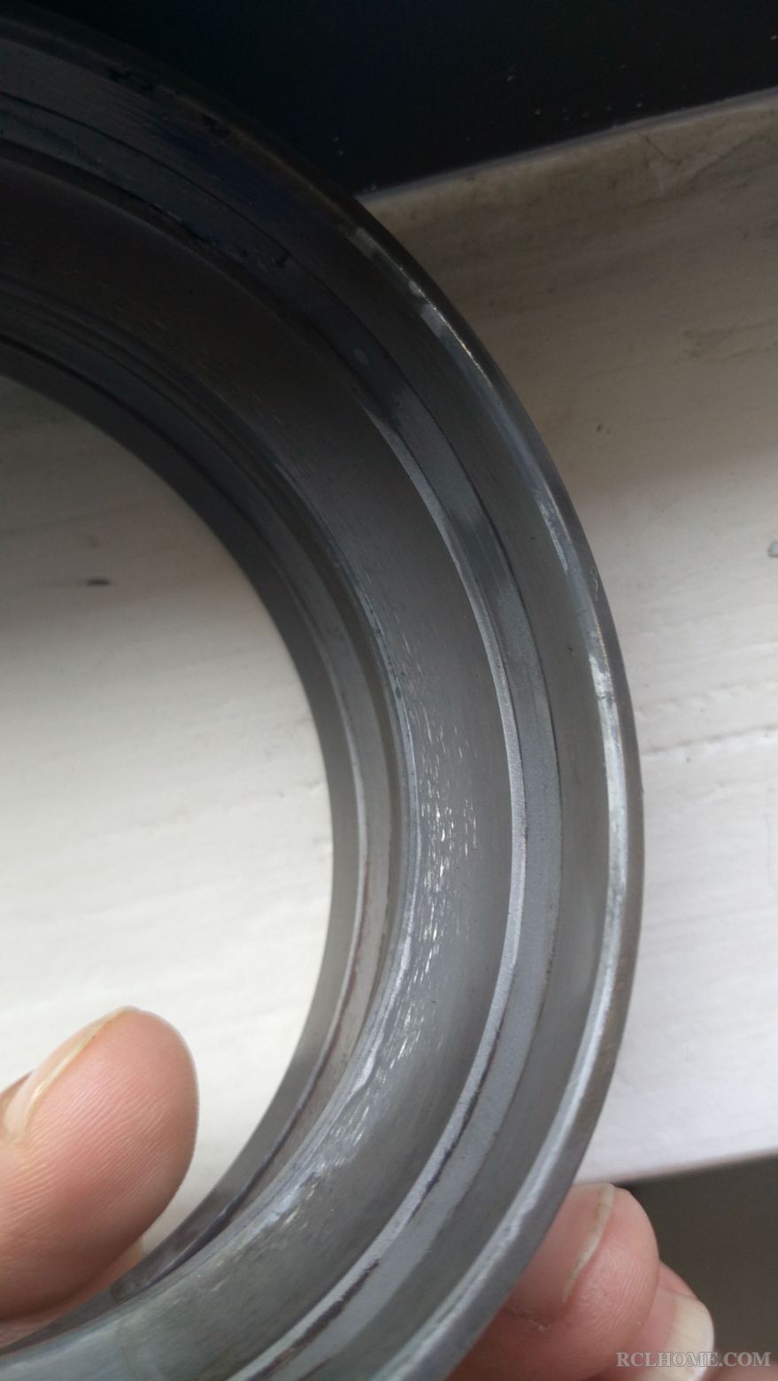

这是沟道粗磨后的酸洗图片,请大家给掌掌眼,沟道处的白色是什么组织。
这是酸洗两遍后的照片,第一次酸洗后也是有这些白色的点状,怀疑是磨削表面粗糙,酸水没洗到位,就又洗了一遍。只是对比变得更明显了,其他没变化。
酸洗后的照片
酸洗后的照片

感觉像是氧化皮的脱落。。。等待楼下专家。
 楼主| 发表于 2016-11-18 16:09:09 | 显示全部楼层
我们的热处理是盐淬零脱碳的,没有氧化皮的。而且经过了粗磨,更不会有氧化皮了。

烧伤了吧?
 楼主| 发表于 2016-11-18 16:58:17 | 显示全部楼层
烧伤一般是黑色的,而这个是白色的。以前没见过的,所以到之家来请教大神的。

淬火介质的附着痕迹吗?

这是由于粗磨进给量过大造成的“白烧伤”,一般称之为“砂轮花”,轻微的在细磨或精磨时可以去除,看你这张图片算是比较严重的,需要控制。

我也认为是磨削烧伤

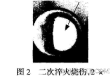

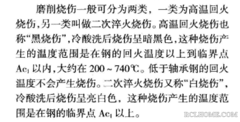

感谢“同心同德”和“长风”的指点。我上网查了一些资料,赶到白烧伤的可能性是比较大。
这是一篇文章中对白烧伤的描述,我感到与我们的情况极为相像。
同一片文章中对这种白烧伤有另一种看法。
具体参看附件中的文章。

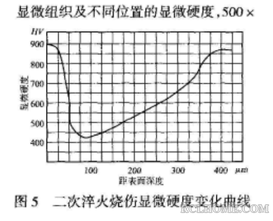

在另外一篇文章中,也有对白烧伤的解释和图片。看这个图片就和我们的情况有差别了,是一整块的白烧伤。
而且显微组织和硬度也有明显的变化。
具体参看下面附件中的文章。

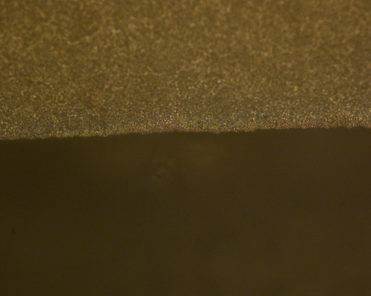

我们将套圈用线切割割开,看了表面及内部的金相组织,基本没有差别。(图片没保存,如有需要,下周一可以传上来)

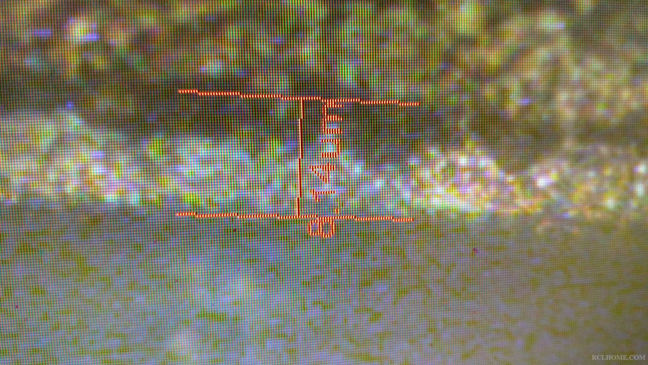

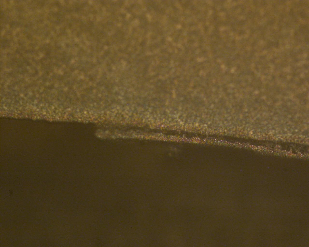

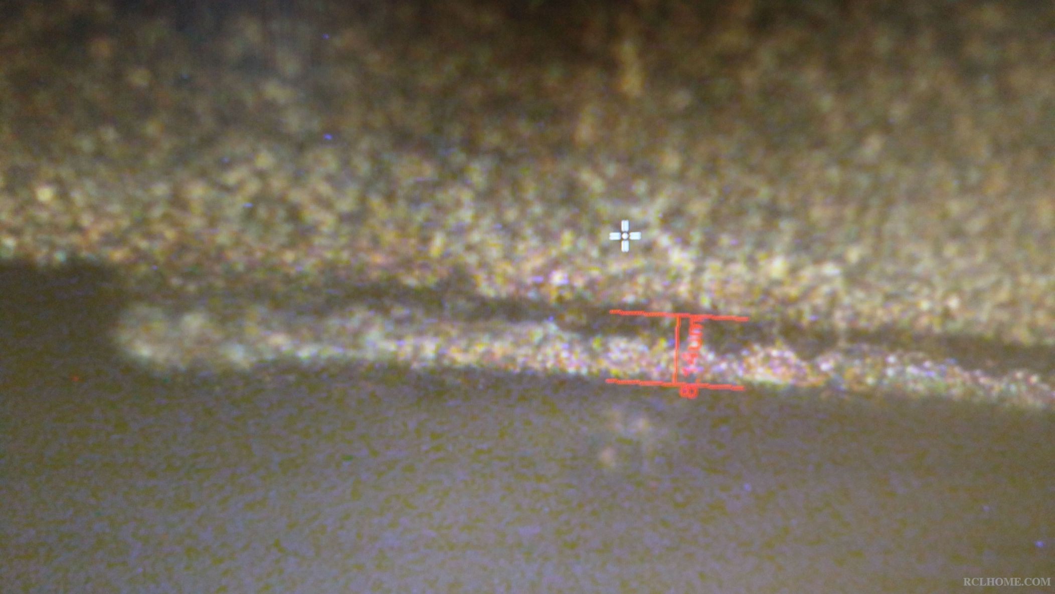

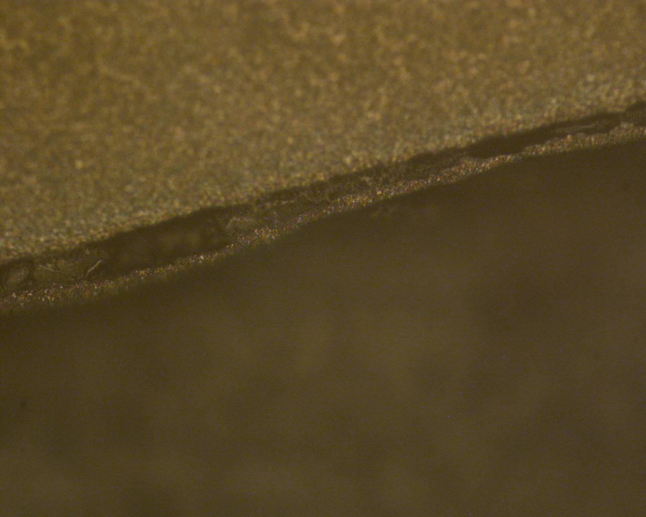

上午加班,把昨天切的沟道样件做了镶嵌,组织图见下面图片。
先是找了任意一点,从边缘向内部取点照相,看了看组织基本没区别。因为白点是在沟道上能明显看到的,就又沿沟道看过去,发现有夹层现象。但是厚度很小,仅0.014mm厚。
请各位再帮忙给分析一下。

我认为就是白烧伤,因为很浅,薄薄的一层,你的取样不一定能取到。
可以先降低磨削进给,优化磨削冷却,若是没有了,那就反证是磨削造成的烧伤。
