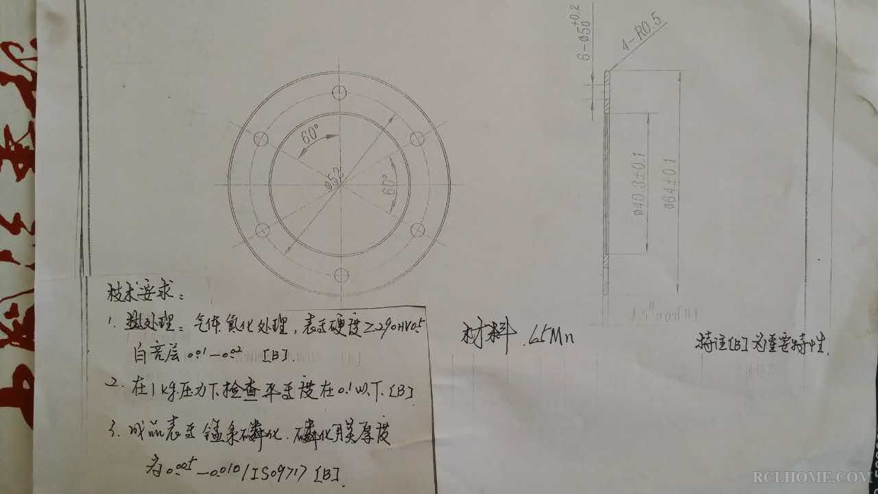

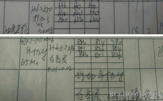

          一个65Mn平垫片,要求软氮化,表面硬度≥290HV0.5,白层厚度Vs=0.01~0.02mm。与一个油泵齿轮(40Cr,要求表面硬度≥550HV1,DN≥0.30mm,Vs≥0.008mm)拼装1炉,出炉后检测结果

垫片软氮化后表硬要求这么低
反反复复
发表于 2016-11-18 12:03:25 | 显示全部楼层
65Mn咋做出那么高的表面硬度出来了?
 楼主| 发表于 2016-11-21 16:06:36 | 显示全部楼层
aaron01 发表于 2016-11-18 12:03
65Mn咋做出那么高的表面硬度出来了?
           这个,我也完全搞不明白了,这个65Mn产品我是随着其它软氮化产品做了两次,第一次工艺是570℃×10h,检测的结果为:593  593  593  570HV0.2;Vs=0.16μm。
           第2次工艺是570℃×15h,检测结果就是主题上传的结果

            产品及技术要求
