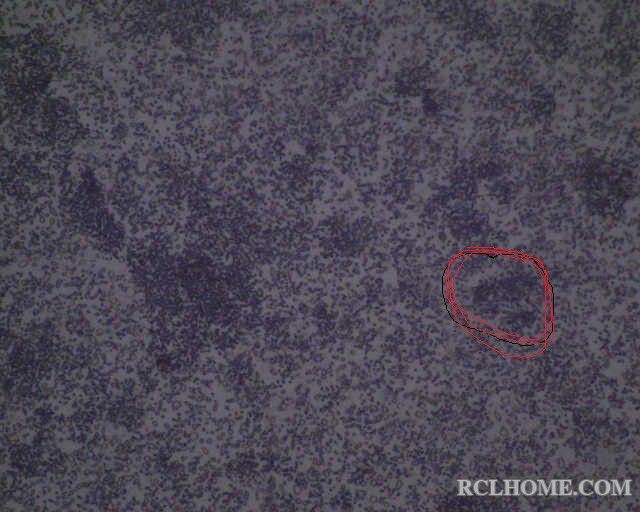

请问图片中黑色的是碳化物吗?白色的是什么?
GCr15球化退火
GCr15球化退火

发表于 2016-11-17 16:21:09 | 显示全部楼层
你说的是黑点和白点吗?
发表于 2016-11-17 16:22:09 | 显示全部楼层
黑点和白点都是碳化物,只是大小不同,在显微镜下就是黑色和白色。关于这个形成原因,你需要了解显微镜成像原理。
发表于 2016-11-17 16:25:01 | 显示全部楼层
珠光体和铁素体
发表于 2016-11-17 16:26:36 | 显示全部楼层
楼主原材料可能有点问题,好像偏析

 楼主| 发表于 2016-11-17 16:40:53 | 显示全部楼层
回复sheyingyong"珠光体和铁素体"
GcR15是过共析钢,是不是该改为珠光体和渗碳体?
发表于 2016-11-17 16:44:05 | 显示全部楼层
GcR15是过共析钢,是不是该改为珠光体和渗碳体? ...
哦!学习了,我在很多资料上看到判不一样
发表于 2016-11-17 16:44:54 | 显示全部楼层
很多人只判珠光体

发表于 2016-11-17 16:51:26 | 显示全部楼层
我有个疑问,球化处理是不是指珠光体球化?基体组织是不是铁素体?
签到天数: 6 天
69
69
 楼主| 发表于 2016-11-17 16:55:50 | 显示全部楼层
我认为基体组织是根据含碳量、合金元素和热处理方式决定的,具体什么组织要可以参考铁碳合金相图。个人认为球化指的是珠光体球化,因为片状珠光体不稳定。

发表于 2016-11-17 16:59:53 | 显示全部楼层
我刚才说的有问题,珠光体球化,是铁素体上分布的颗粒状碳化物,白色的应该是铁素体吧。个人意见
发表于 2016-11-18 00:03:41 | 显示全部楼层
楼主的描述不够清楚。
是指红线标注出来的黑色区域还是其它呢?

发表于 2016-11-18 11:26:21 | 显示全部楼层
冒昧的评判一下:白色基体是铁素体,颗粒状的是碳化物,黑色团状是细的珠光体,尚未球化完全。第一阶段保温时间不够,球化不充分。球化良好的组织就是就是铁素体+颗粒状碳化物,没有珠光体存在,也就是没有黑色团状物质。

 楼主| 发表于 2016-11-18 11:29:56 | 显示全部楼层
楼上的说的很好,受教了!

发表于 2016-12-25 08:08:58 | 显示全部楼层
个人意见应该称呼球化珠光体,黑色部分觉得是退火不良引起聚集,不弥散,属于欠热组织
