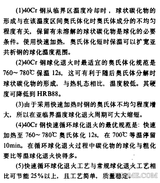

看看这个http://www.rclhome.net/forum.php ... 24058&fromuid=8帖子
发表于 2016-11-15 17:07:23 | 显示全部楼层
             看看这个(附件)
