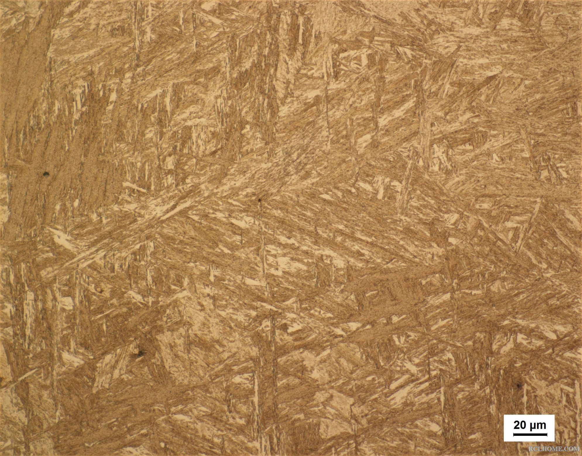

165524p7tit2t7757p6m5l.jpg 165532chzjggxh5w46khgs.jpg 165559h6w3idhz4hn7v4w4.jpg 这种组织就会出现你现在的情况。如果可以,你可以做一下晶粒度,我估计晶粒非常粗大。我想问一下,你这个样工艺是怎么样的,是不是温度很高或保温时间很长?

 楼主| 发表于 2016-11-25 20:41:20 | 显示全部楼层
清淡 发表于 2016-11-14 09:27
这种组织就会出现你现在的情况。如果可以,你可以做一下晶粒度,我估计晶粒非常粗大。我想问一下,你这个样 ...
首先,我先为我这么慢回复而道歉,其次,我看出了您的设备好好呀,我从来没见过这么平整的显微组织。我都是用手磨的,所以很不平整,然后我也想做一下晶粒度腐蚀,可是没有酒精灯,小厂的老板直接说,我们以前的金相师傅都没用过酒精灯。,然后这事就不了了之了,估计老板也没太在意产品质量,顺道说一句我只是个新手,在老板这里练练手。。

发表于 2016-11-26 07:51:23 | 显示全部楼层
这种情况我碰到过,也是同一种材料,渗碳淬火以后,表面组织基本正常,芯部板条马氏体异常粗大。反复调整工艺,采用880℃渗碳,情况依然如此,最后确定是该批材料有问题。说是材料有问题,但是化学充分是合格的。应该是冶炼方式或者微量元素含量有问题。换了其它厂家的材料,此种情况就没有了。建议你对原材料就行检查,看看是否能够发现问题。
