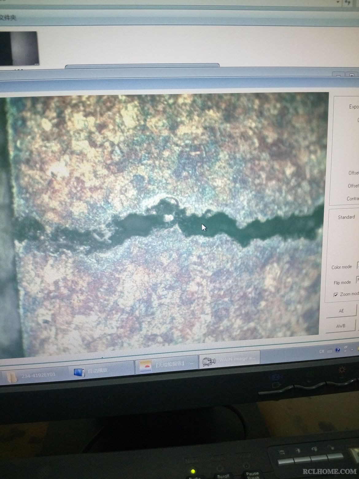

材料为40MnB,直径140,长度355,中频淬火,磨削外圆后发现表面有裂纹,切开后如图;个人分析不是淬火裂纹:理由1、裂纹末端没有延晶裂纹(我叫他小尾巴);2、裂纹深度约为1.2mm,我们以前的中频的淬火裂纹没有这么长。

从裂纹两侧看,应该是淬火前的裂纹
发表于 2016-11-12 11:28:49 | 显示全部楼层
应该是中频之前就有的裂纹

感应前的小裂纹感应后会长大。

我也认为是感应前的裂纹

是就此一件,还是另有其他,如果还有,就要分析感应前的加工过程,或零件裂纹附近的实际状况

这个是中频前就有的裂纹,裂纹看着有氧化皮。

就这一件

个人认为是淬前开裂。裂纹明显存在被加热淬火的痕迹。

裂纹两边有明显的脱碳组织,应该是淬火之前产生的,从裂纹的形状来看锻造缺陷疑点较大。

长度1.2mm,我更认为是冶金缺陷。
